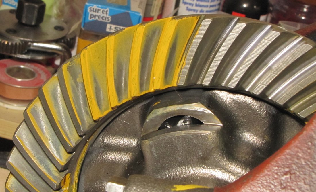

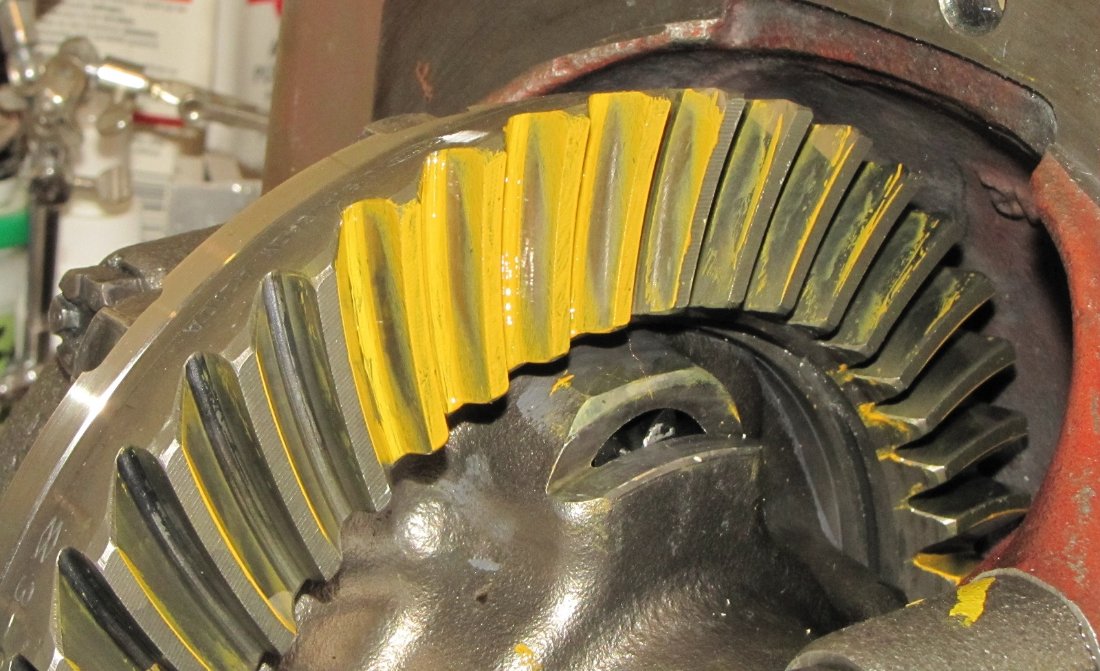

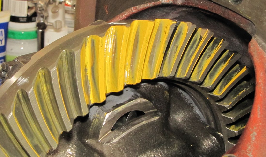

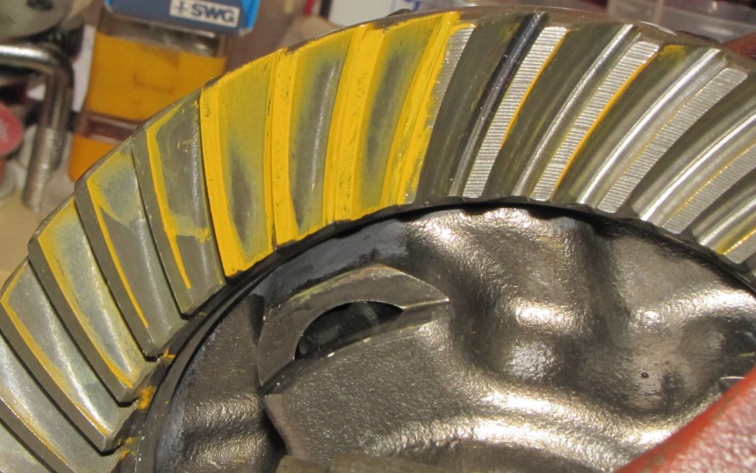

So, jetzt mit Shim 0.76mm / 0.03".
Für mich sieht es rel. gut aus. Meine Überlegung war auch wegen der leichten Laufgeräusche bei Last den Pinion ggf. ein wenig weiter raus als damals. Was denkst Du ?
Bert

Einbauen und fahren
Schaut guad aus
