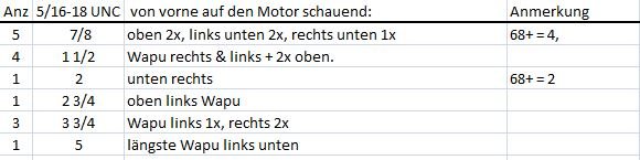

Vergammelt sind meist die 4 Längsten - die würde ich immer neu machen und mit Antiseize einsetzen.

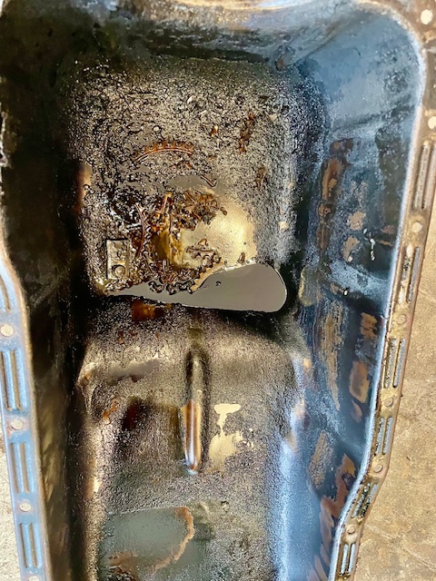

Da sind die kleinen Scheißerchen.
Zwei neue Fragen:
1. die alte Dichtung der Ölwanne ist nicht ohne Gewalt runter zu kriegen. Gibt es da nen Wundermittel?
2. wie soll man denn die Wanne wieder an Ort bringen mit Dichtung ohne Ausbau der Lenkstange oder wie die heißt?
In der Kurbelwelle hab ich keine Plastikteile gefunden.
Außerdem wünsche ich mir entweder Jungend oder eine Hebebühne.

um die Reste der Dichtung abzubekommen nehme ich einen Drahtbürsten Aufsatz für den kleinen Winkelschleifer, oder alternativ für den Akku Bihrschrauber.
Unbedingt Schutzbrille dabei tragen, so ein Draht fliegt gerne mal ins Auge!
Bei mir hat es immer ausgereicht den Idler Arm vom Rahmenlängsträger zu lösen, dann lässt sich die Spurstange weit genug absenken, um die Ölwanne aus- und einzubauen.

1) Dichtungsschaber, Bremsenreiniger und Geduld
2) Idler Arm am Rahmen lösen. Dann den Center Link/ Lenkung absenken.
Bei der einteiligen Ölwannendichtung sind Montagehilfen dabei. Gerade Überkopf sehr zu empfehlen.

Würde ich jetzt auch eher mit nem Schaber machen als mir die Auflage der Dichtung zu verkratzten und den Dreck überall unkontrolliert hinfliegen zu lassen.

der einfachste Weg alte Dichtungen / Dichtungsreste abzubekommen ist ein guter Abbeizer, z.B. einer für 2K Autolacke.
Einfach satt einpinseln und gut einwirken lassen.
Mit einem Teppichmesser oder breitem Stechbeitel lässt sich der Rest dann easy entfernen.
Die blaue einteilige Ölwannendichtung, lässt sich dank ihrer Montagehilfen ganz easy und fehlerfrei montieren - nie wieder die mehrteiligen Kork& Gummidichtungen.
Ja, Hebebühne war eine der besten Investitionen der letzten Jahrzehnte - keine Ahnung wie ich es geschafft habe, mich so viele Jahre auf dem Boden herum zu quälen.
