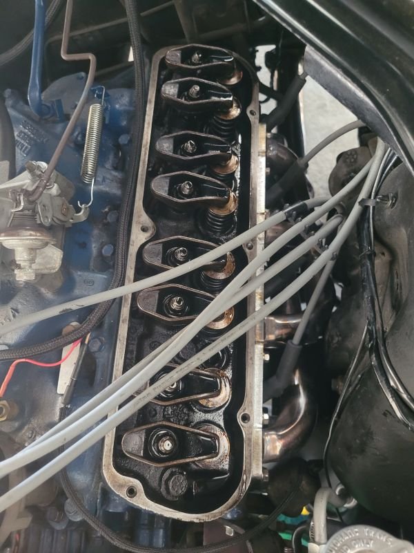

Vorgestern habe ic alle 90 Grad Markierungen auf den Balancer gemacht.
Habe dann auf OT gestellt und den Balancer eine vietrel Umdrehung im Uhrzeigersinn gedreht.
Dann habe ich das Spiel der Stangen am Zylinder 5 geprüft und festgestellt, dass sich die Stangen der beiden Ventile sehr leicht drehen lassen und beim vordersten Ventil war sogar ein Spiel nach oben und unten spürbar. Um sicher zu gehen, dass ich auch den Zünd-OT erwische, habe ich das gleiche 360 Grad weiter noch einmal probiert. Selbes Ergebnis.

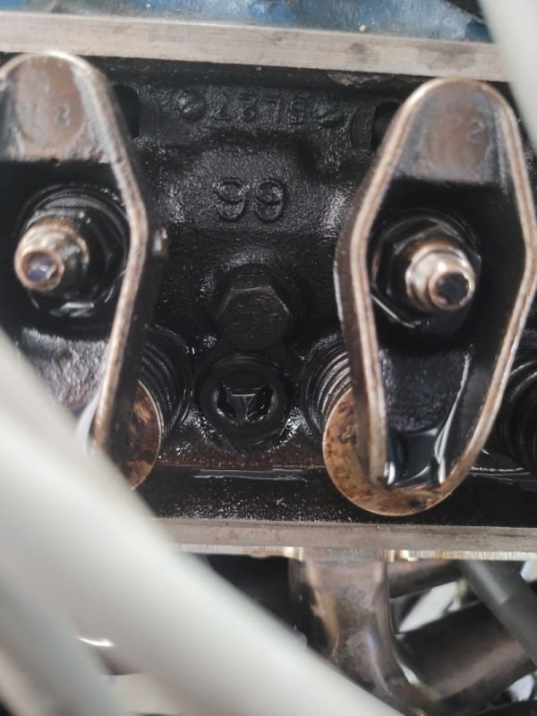

Knalpot hat geschrieben: ↑Mo 1. Jul 2024, 20:59 GANZ WICHTIG mach Fotos von Köpfen und den Stempeln. Bei 5/16 Gewinden an den Kipphebeln sind siese nur über die Länge der Stösselstangen ein zu stellen. Ist aber sehr selten 3/8 Gewinde mit selbstsichenden Schrauben ist eigentich normal.
Gruss Marc
Ich hab mich noch nicht getraut zu drehen, da du das mit den 3/8 und 5/8 Gewinden geschrieben hast. Das bezieht sich aber auf die Gewinde, oder? Nicht auf die Nuss die verwendet wird.
Zum Einstellen der Ventile müsste ich bei mir nämlich eine 5/8 Nuss verwenden.
Habe ich dann ein 3/8 Gewinde und Stösselstangen, die sich einstellen lassen???
Hier mal ein Bild des Ventiltriebs der linken Seite:
Auf den Kipphebeln stehen von vorne nach hinten folgende Zahlen:
Zylinder 5: 96 / 258
Zylinder 6: 222 / 229
Zylinder 7: 85 / 28
Zylinder 8: 66 / 247
auf jedem Kipphebel steht noch ein A
Auf dem Zylinderkopf steht: 66 5L27
