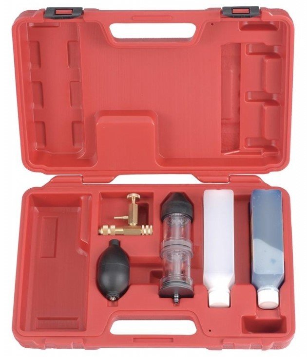

Bei richtiger Anwendung funktionieren diese Tests einwandfrei.
Es ist darauf zu achten das beim Test kein Kühlwasser angesaugt wird, da dies das Ergebnis verfälscht.
Der Kühler darf also nicht überfüllt sein.
Ich verwende ein zweistufiges Testgerät, mit Gummibalg zum Ansaugen.
Ähnlich diesem
