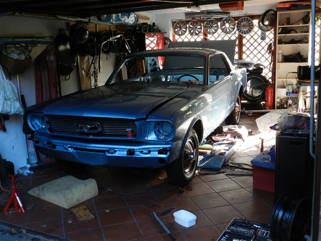

Re: Resto 66 Coupe Scheunenfund
Verfasst: Mo 28. Okt 2013, 18:19
von Klaus
Hallo Zusammen
So weiter gehts
Nachdem der gröbste Dreck erledigt war habe ich den Unterboden und den Innenraum komplett Grundiert
Anbauteile Kabelbaum und Motor Überarbeitet
Verfasst: Mo 28. Okt 2013, 18:33
von Klaus
Motor ist auch soweit fertig
Danach ging es zum Lacker
abgeholt habe ich den Mustang vor 3 Wochen
Danach habe ich den Motor eigebaut
Mitlerweile habe ich die Verkabelung im Motorraum fertig, die Bremsleitungen sind auch soweit verlegt.
Als nächstes werde ich die Reifen aufziehen ich warte noch auf die Felgen, die sind noch beim Lacker.
So weitere Bilder werde ich Zeitiger einstellen :mrgreen: versprochen !!
Gruß Klaus
Verfasst: Mo 28. Okt 2013, 20:09
von 66CON
Sehr schön. Mehr muss man nicht sagen.

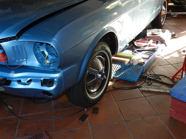

Verfasst: So 3. Nov 2013, 17:57
von Klaus
Und und Die Felgen vom Lacker geholt, Reifen aufgezogen, Stoßdämpfer eigebaut
und Die Radkappen mal Zur Pobe Montiert ich finde sieht super aus
weiter machen werde ich mit dem Kabelbaum einbauen, und einbau Blinker Scheinwerfer usw, bei dem Rest warte ich
noch auf Teile da komme ich nicht weiter.
Gruß Klaus
Verfasst: Mo 4. Nov 2013, 14:54
von poochie
Sehr schöne Arbeit. Die lackwahl gefällt mir gut. Wäre auch gerne schon so weit. Viel Spaß weiterhin
