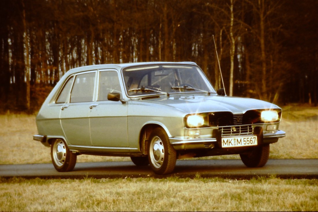

Kann den Frust verstehen, in mir kocht es dann auch hoch.
Hab anno 1995 mal eine ganze Woche Jahresurlaub und bummelig 1000 DM (heute sicher 1000 Euro wert) in eine völlig missglückte Getriebereparatur versenkt. Hatte da wohl mangels Erfahrung was falsch gemacht, als ich das gebrauchte 5-Gang-Getriebe meines Renault 16 mit frischen Lagern und Synchronringen ausstatten wollte. Eingebaut, Motor gestartet, nach 20 Sekunden Getriebe FEST. Öl abgelassen....nur noch Späne....
Das war Donnerstags und Samstags war großes Treffen in NL angesagt. Frust. Also das originale 4-Gang-Getriebe hergeholt, eingebaut, Kupplung getreten... Scheiße, Ausrücklager vergessen. Freitag Abend.... es wurde dann eine lange Nacht, aber ich war beim Treffen.
Bei 4 Gängen blieb es dann.
Renault 16
Renault 16
