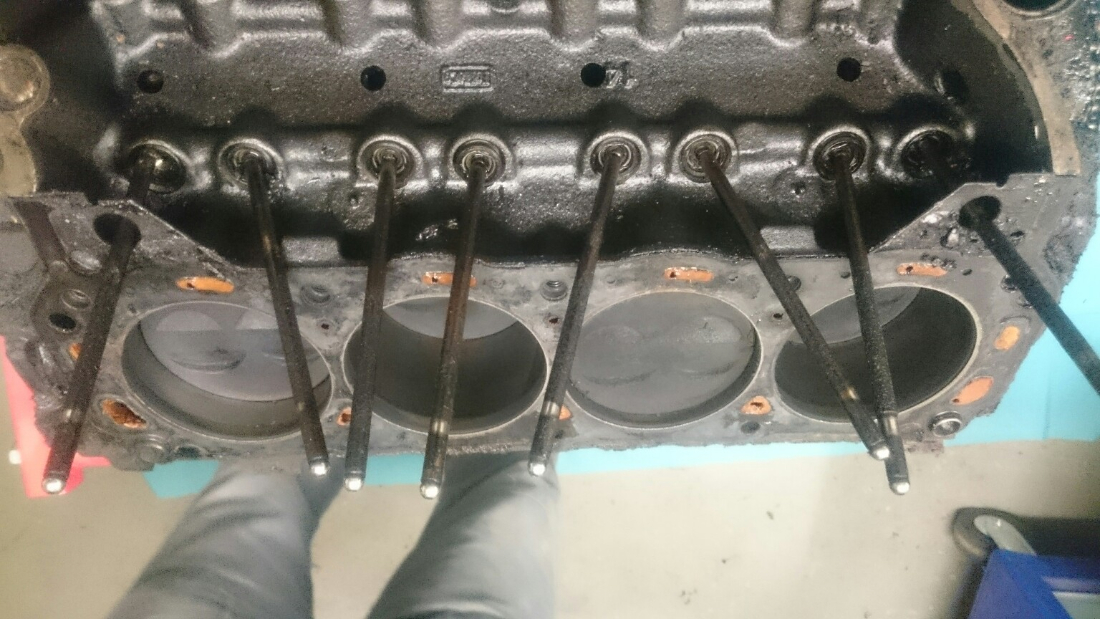

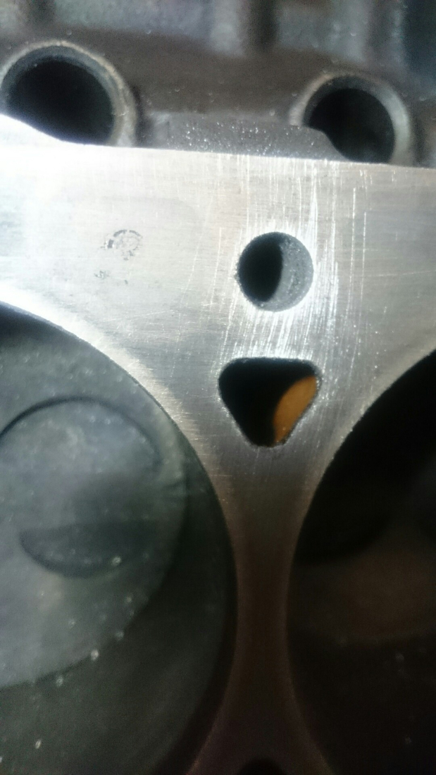

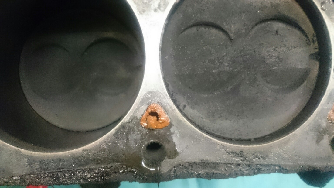

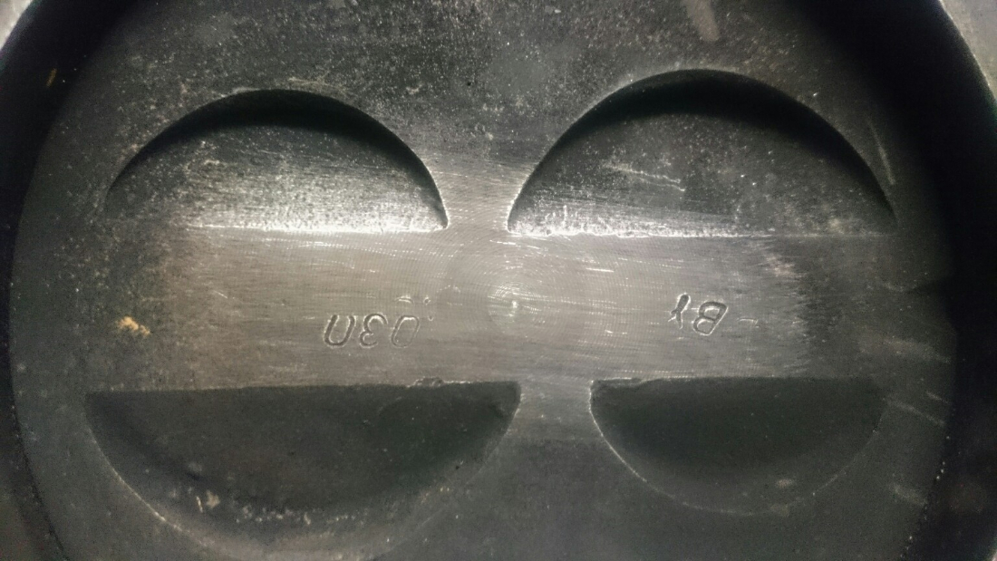

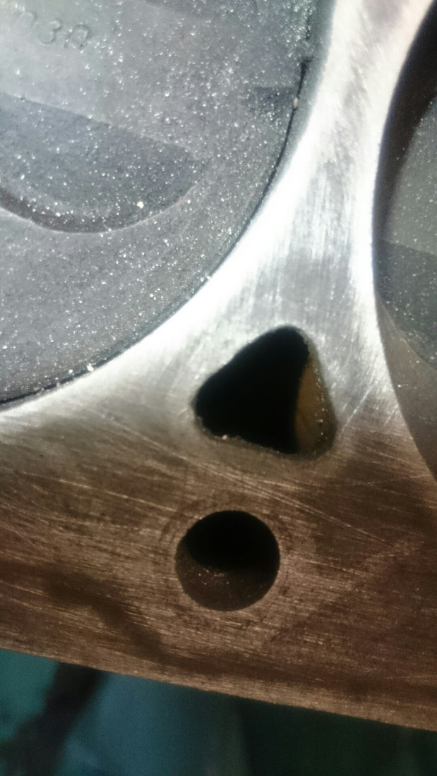

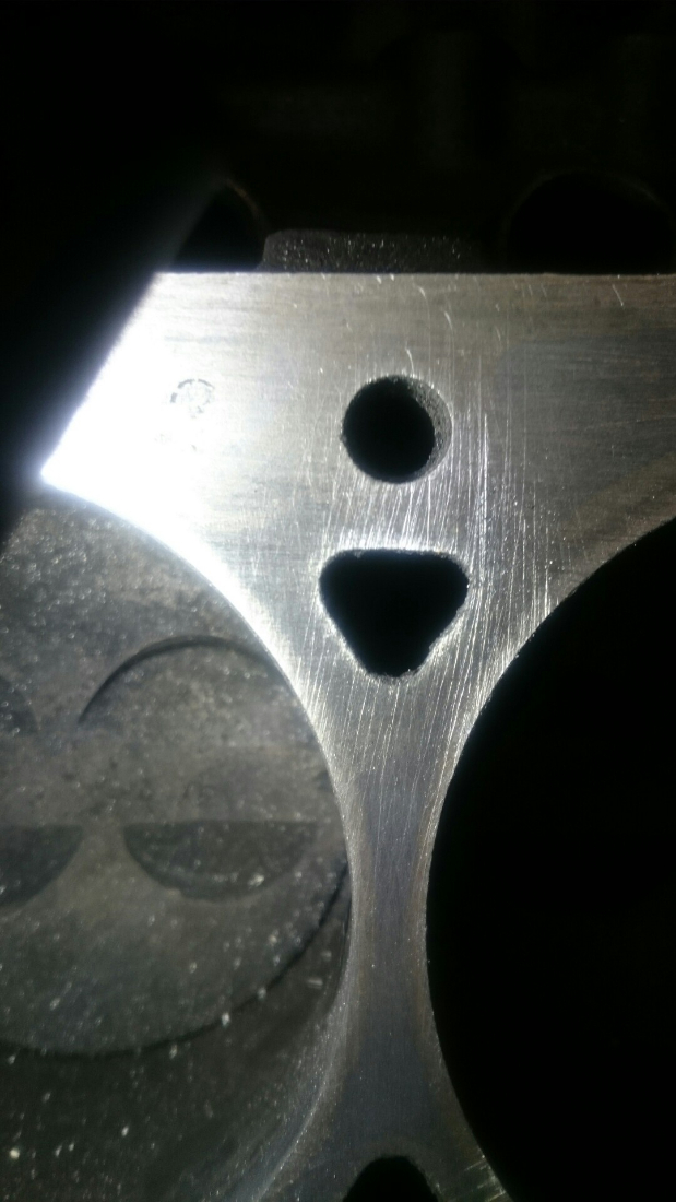

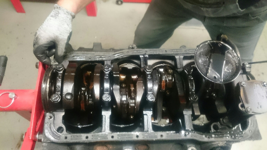

So die ersten arbeiten sind erledigt. Der Abzieher hat super funktioniert, ging zum Glück problemlos ab. Wir haben alles zerlegt, bis auf die KW und Kolben. Es sind schon 0.30er Übermaß Kolben drin, schade. Aber allem Anschein nach ist die Revision wohl noch nicht so lange her. Zumindest sieht man noch den Kreuzschliff, nach wieviel km sieht man nicht mehr?
Ich hab mich nun nur für ein "hübsch" machen entschieden. Größere Defekte haben wir in den Zylinderlaufbahnen nicht gefunden, ein paar feine Vertikale Kratzer gibt es in zwei Zylinder.
Jetzt habe ich ein Dichtsatz bestellt, Schrauben, Ölpumpe, Balancer, der Rest wird aufgearbeitet. Als nächstes werd ich alle Teile sauber machen und aufarbeiten und dann alles lackieren oder streichen. Hab mich noch nicht entschieden.

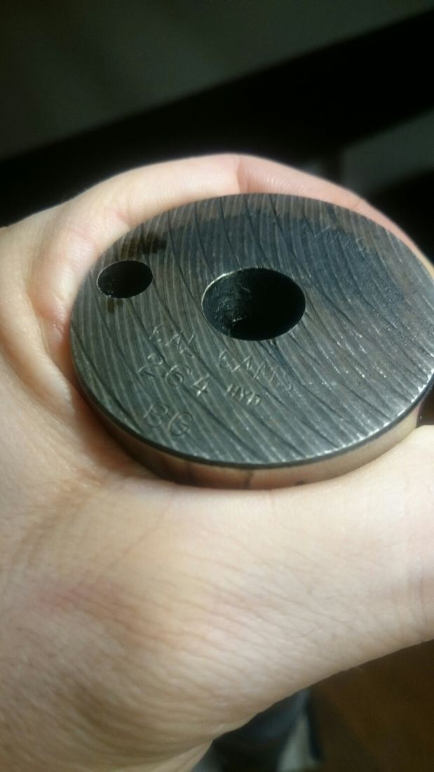

Kann mir vielleicht jemand was zu dieser Nocke sagen? Hab keine Infos gefunden. Es steht GAL Cams 264 Hyd BG drauf.

Mir ist klar das man eigentlich bei einer Motorrevision den Motor komplett vermessen sollte und dann entscheiden. Aber da er schon auf dem dritten Übermaß ist würde ich ihn sowieso nicht mehr schleifen und Büchsen lassen etc. Er ist vorher gut gelaufen, Kompression war auch gleichmäßig.
Falls er irgendwann mal Probleme machen sollte werde ich dann weiter sehen. Aber wenn ich überhaupt auf 2000 km im Jahr komme wird es viel sein, von dem her denke/hoffe ich das er noch viele Jahre halten wird.

Wenn ich richtig sehe, sind alle Kühlwasser führenden Passagen heftig verrostet. ich würde mal die seitlichen Froststopfen rausschlagen um zu sehen, wie es in den waterjackets rund um die Zylinder auschaut.
Wenn das dort auch so heftig verrostet ist, würde ich mir stark überlegen, den Block komplett abzurüsten und im Tauchbad reinigen zu lassen. Sowas wird von einigen Motorenbauern angeboten.
Wenn die Zylinderlaufbahnen gut ausehen und der Motor gut lief, würde ich da auch kein Faß aufmachen. Evtl. neu lagern (beim Reinigungsbad müssen eh alle lager raus), nachhohnen und Kolbenringe neu. Wenn die alten teile im Kurbeltrieb (Welle, Pleuel, Kolben, Flexplate) weiterverwendet werden, muss man nicht wuchten.

3. Kann niemand was zu der Nockenwelle sagen?? GAL CAMS 264 Hyd, BG

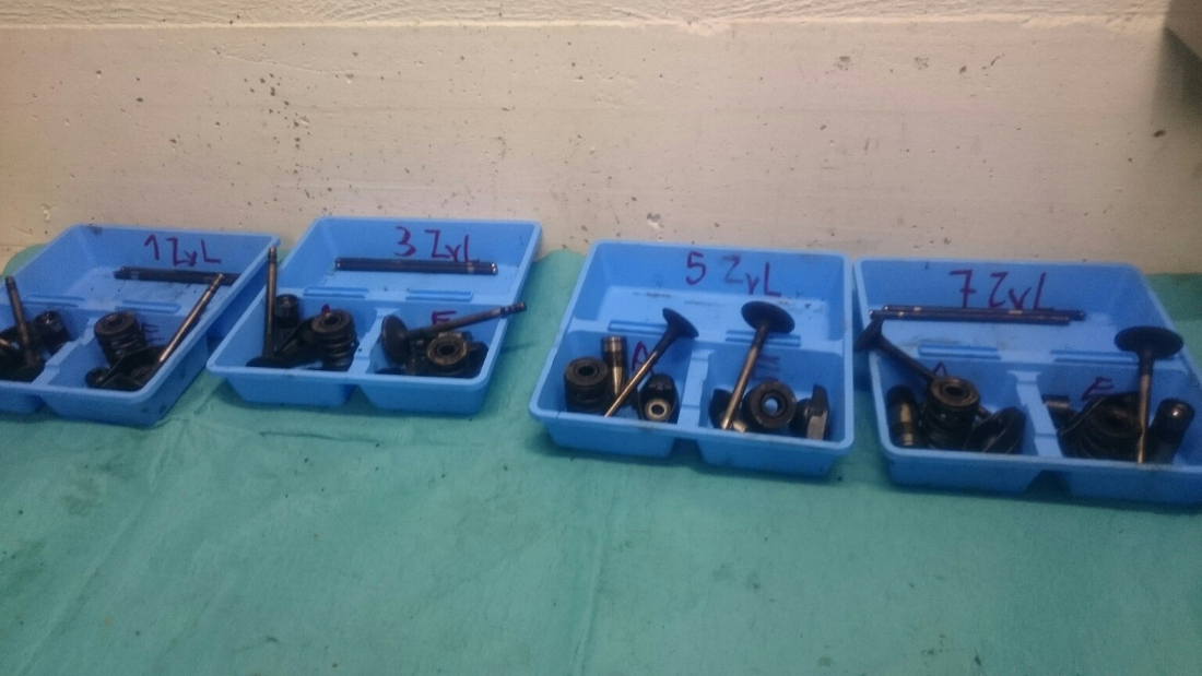

Egal dann muss ich halt selbst meine Erfahrungen machen. Heute hab mich um die Hyrdos gekümmert, alle auseinander gebaut und den gesamten Teile für 15 min ins Ultraschall Bad gepackt. Das Ergebnis ist super geworden, die ein oder anderen Teile muss ich noch mit der Messingbürste nach bearbeiten, aber sonst echt super.

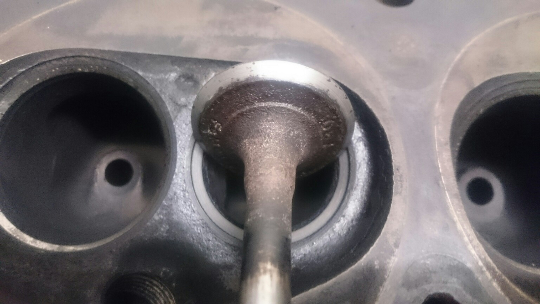

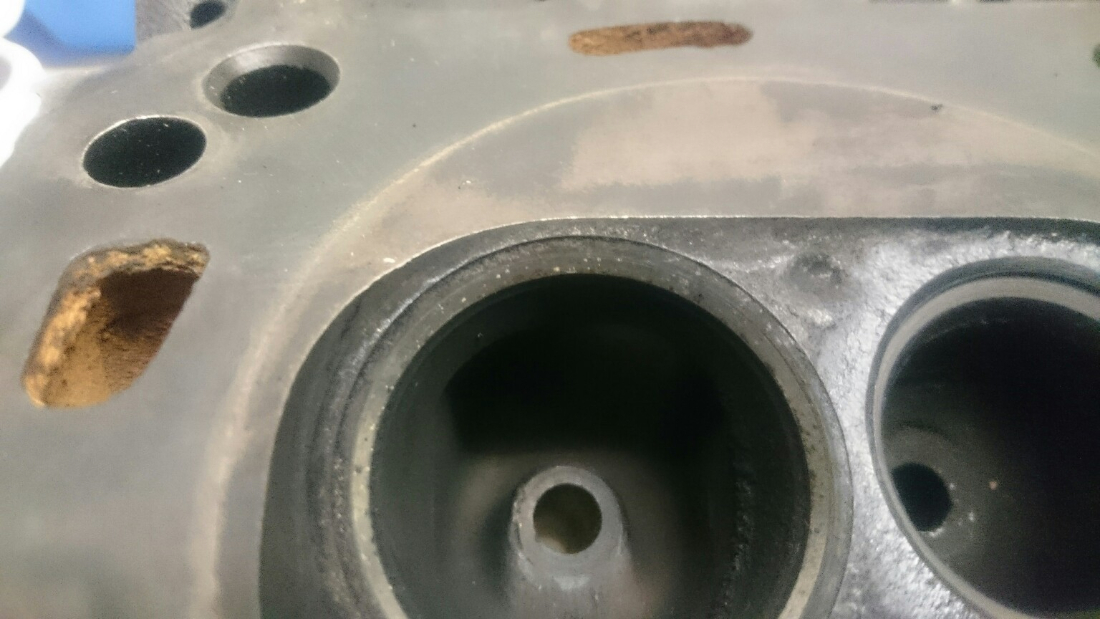

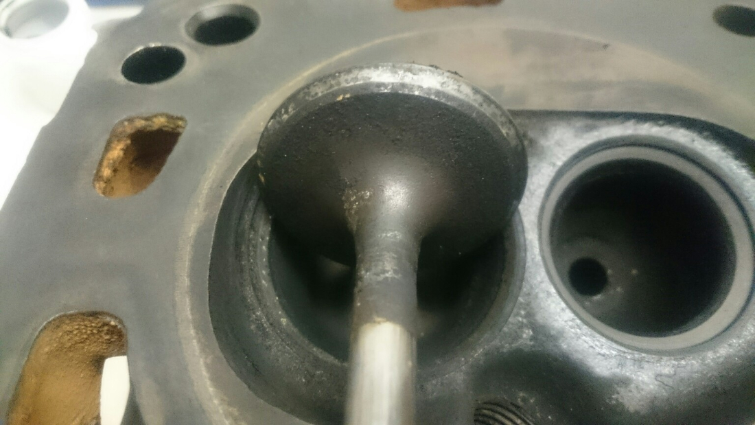

Ich hab mir ein Ventilschleifset gekauft und hab angefangen die Ventile einzuschleifen. Ergebnis kann sch auch hier meiner Meinung sehen lassen.

hallo Marco, es wird wohl so sein, dass dir niemand etwas z.B. zu der Nocke was sagen kann. Ich hatte auch schon mehrere ausgebaut aus verschiedenen Motoren und konnte nichts herausfinden darüber. Kann aber auch bei dem einen oder anderen Thema sein, dass es vielleicht schon hier und da durchgekaut wurde und sich keine sau
wiederholen möchte
Jedenfalls kannst du an der Anzahl der gesehenen posts erkennen, dass der Thread gut verfolgt wird. Deine Arbeit sieht auch gut aus. Beim Motor würde ich dennoch weiter gehen, wenn er schon auseinander ist und den komplett zerlegen. Die Zylinderwände komplett ansehen und durchmessen (lassen). Absprechen zB. mit einem guten Motorenbauer ob der Block ok ist oder evtl mit frischem honen und den fünf hundertstel die wegfallen mit neuen Kolbenringen alles im lot ist. Der Block ist das Herz. Die Lager alle ansehen usw. Anders würde ich da nicht rumdoktern. Das wäre für mich bei einer Vollresto ne halbe Sache => kein Schlaf mehr. wärest du nicht soweit weg, könnte ich dir zum zerlegen und halbaufbauen meinen 7 jährigen Junior vorbei schicken. Der freut sich immer über den Dreck

liegt das am Foto oder warum sieht der Ventilsitz Auslass so tief? Sind da schon neue Ventilsitzringe eingezogen worden. Wenn ja aber dann sitzen die sehr tief im Kopf??? Sieht für mich ziemlich komisch aus.
Gruß Ralf
Gruß Ralf
