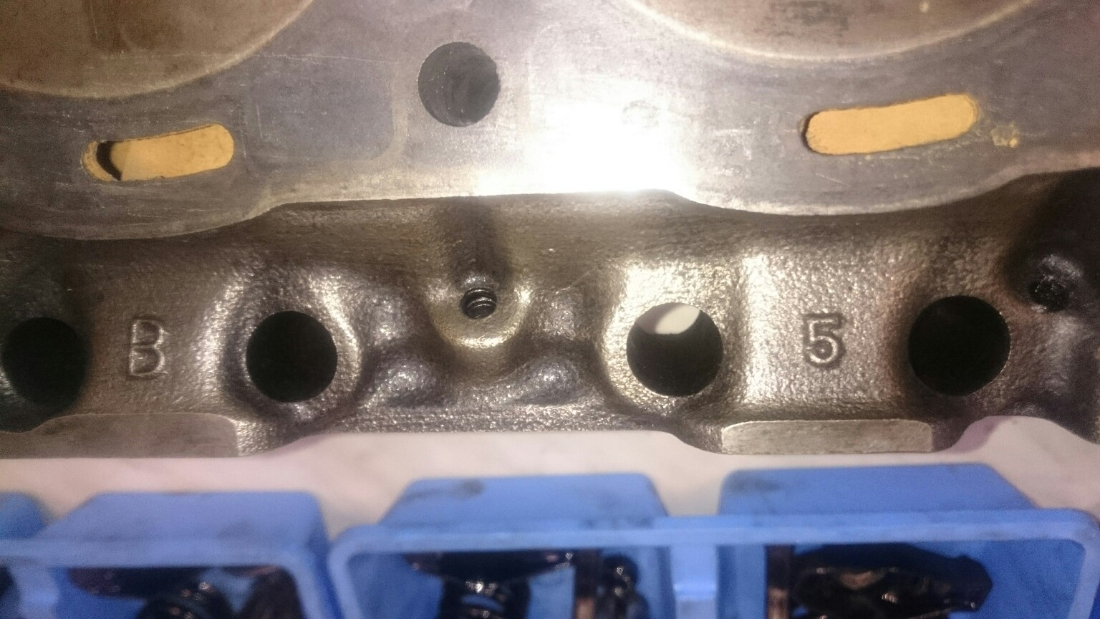

Ralf, da hast du recht, das Ventil sitzt sehr tief! Ich werde mal mit Benzin checken ob es noch dicht ist. Aber wie gesagt war die Kompression überall gut.

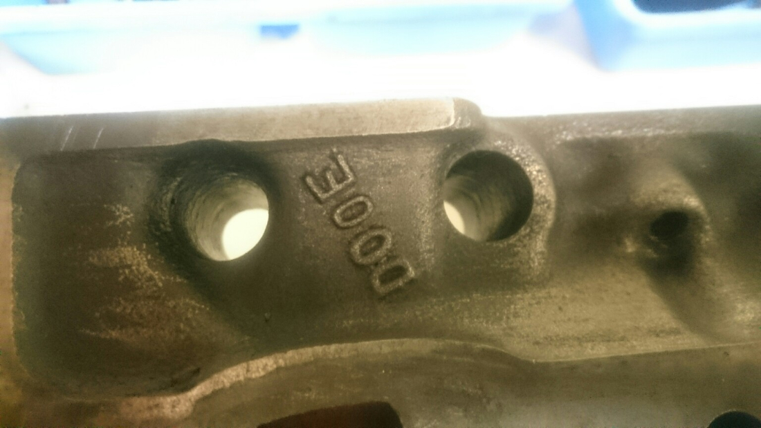

Ja es ist ein 70er 302, dadurch das dieser Motor schon auf 0.30 ist will ich da kein Geld mehr in mehr Leistung investieren. Dazu werd ich mir dann ein komplett Neuen aufbauen. Aber ich möchte jetzt dann fertig werden und fahren, auch das Geld für nen neuen Motor ist im Moment nicht da, Lackierung etc. steht ja auch noch an und wenn ich dann schon nen neuen Motor baue möchte ich's auch richtig machen mit guten, passenden Komponenten. Je nach dem sollte ja dann auch nen anderes Getriebe und Differenzial rein.
Anbei die Bilder und vielen Dank für euren Input!!

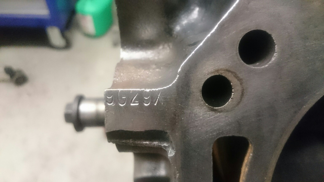

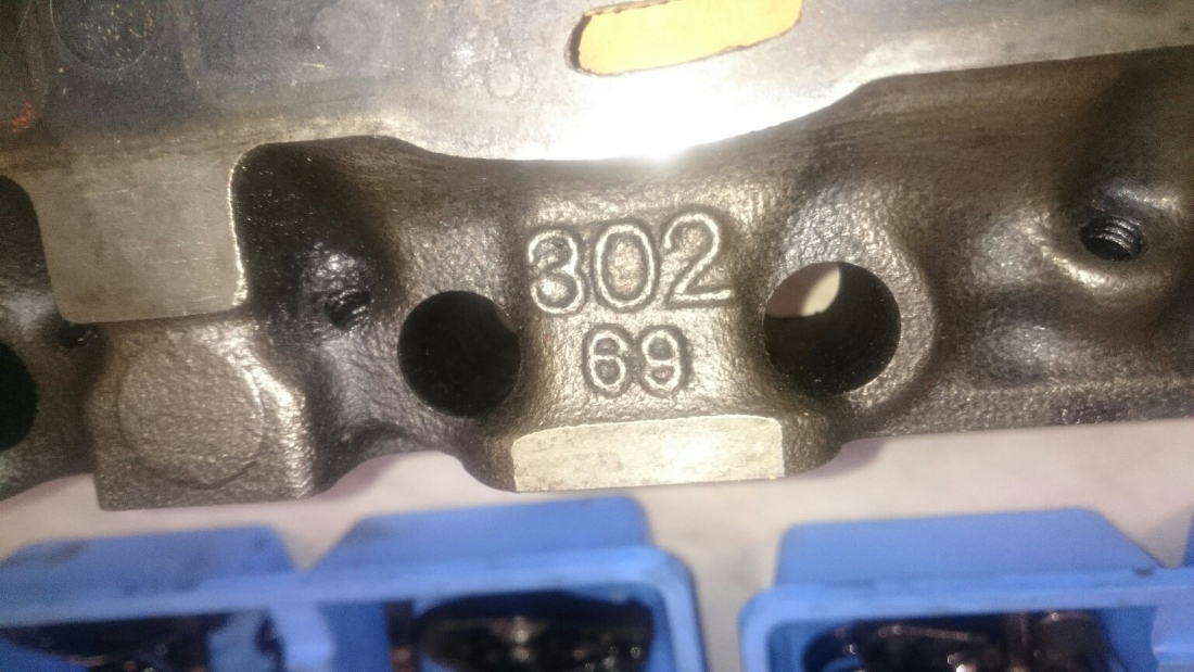

Der Block ist vom 26 Juli 69 (-29.7.), Köpfe D0=1970, paßt aber zum 69er Block.

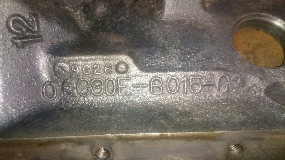

Ja denke auch das Köpfe und Block zusammen gehören.
Zu der Nummer auf dem zweit letzten Bild konnte ich aber nichts finden.

es müsste noch oben auf den Köpfen ein Gussdatum, das ist das Produktionsdatum gegossen sein. zB: 9G29, dann weisst du genau, von wann diese sind.
Schau mal unterhalb der Ventilfedern

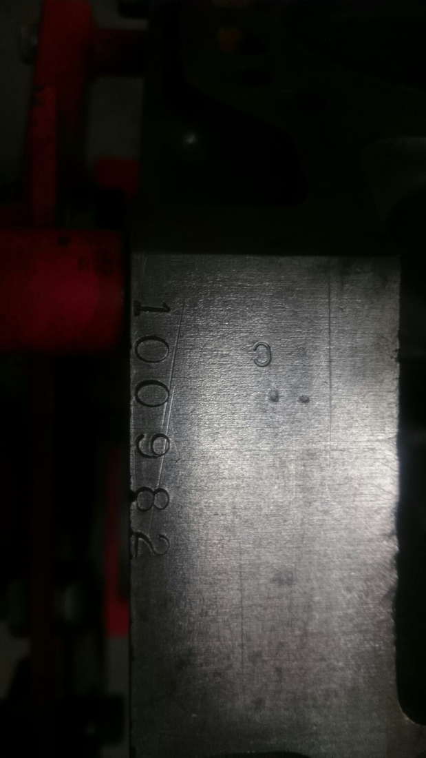

Nein, genau weiß ich das nicht. Ich weiß nur das die von hinten oben eingeschlagen ist, ob die aber original ist oder nachträglich gemacht wurde könnt ihr bestimmt besser sagen. Und die Block Nummer hinter dem Anlasser würde ja auch passen

Die Nummer auf dem letzten Bild (100982) sollte -wenn es der Original-Motor ist!- in der Fahrgestellnummer von Deinem Auto auftauchen.

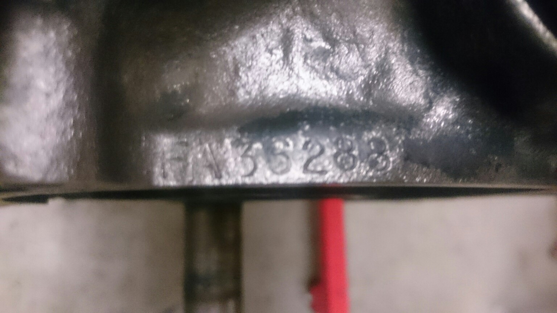

Die Nummer, die vorne am Steuergehäuse eingeschlagen ist ((F\3628) ist HÖCHSTWAHRSCHEINLICH die Rechnungsnummer eines Motoreninstandsetzers.

Ja das ist schon ein Teil VIN. Nur ich weiß ich nicht ob das orginal so ist. In meinem Austauschgetriebe wurde die Nr. auch nachträglich eingeschlagen.
Ach Ok, das ist gut möglich da ich auch nichts zu dieser FA3628 Nummer gefunden habe.

jedesmal wenn ich bei Dir reinschaue und lese, erinnere ich mich an Dein tief sitzendes Auslassventil. Wundere mich, dass da noch keiner was gesagt hat. Für mich müssten die Sitze definitiv gemacht werden!
Wenn das oder die Auslassventile alle so tief sitzen wirst Du ein Geometrieproblem auf der Kopfoberseite haben. Die Federn werde im geschlossenen Zustand ggf. zu wenig Federdruck haben (weil das Ventile zu weit oben herausragt) und Deine Kipphebel werden ggf. nicht zentrisch auf Deinem Ventil laufen. Bei nicht einstellbaren Kipphebeln ist das noch problematischer.
Den Bildern nach würde ich das nicht so wieder zusammenbauen! Aber vielleicht bin ich ja der Einzige mit dieser Meinung ?
