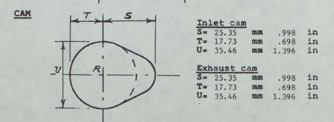

Nockenwelle: GAL ist eigentlich Ford intern der Codes für Escorts der 90/95er Serie, kann ja nicht sein:-) hat also wohl eher was mit der Öffnungszeit der Eingangsventile zu tun oder vielleicht hats einer einfach nur markiert auf der CAM im Regal eines Schrottplatzes (ausgebaut aus Galaxie - ist ja nicht ein jeder Ludolf), damit man sie entsprechend dann einsetzen kann. Wie Du gesagt hast, war ja schon jemand dran.
Mal angenommen, das wäre so..264 ist dann vermutlich die Duration (0,50 Lift) Wenn ich so überfliege, hast Du ja einen 70er 302 oder was anderes? Das kommt hin. Gib mal die Block-Guß-Nummer an über dem Anlasserloch und am besten von den Köpfen auch.
Ansonsten lieber neue CAM, Du wolltest doch einen Grabber B302 Look machen, da darf es ja eh etwas mehr sein später...?
Die Boss Cam für Deinen 70er sähe so aus, jetzt kannst Du ja mal checken, was Dir fehlt an Maßen zu dem Teil, allerdings heißt das ja nicht, daß die dann mit dem Rest läuft:-)
Vielleicht hat noch einer die normalen Maße der 302 Nocke. Hab sie gerade nicht auf dem PC.
