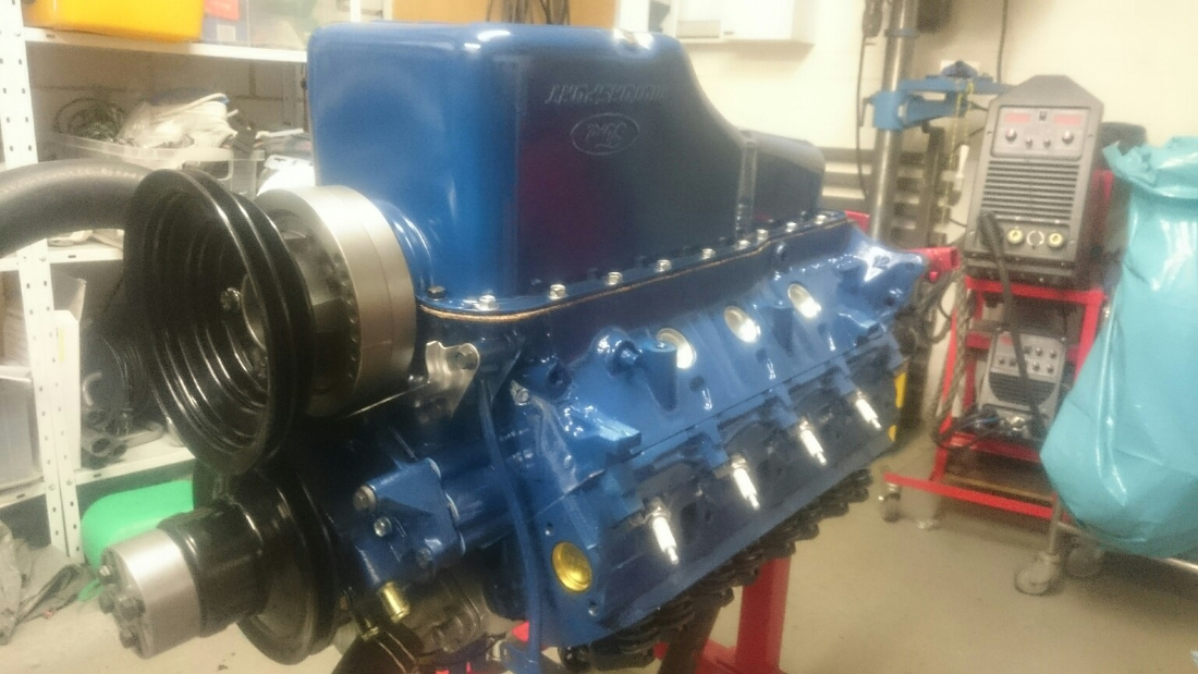

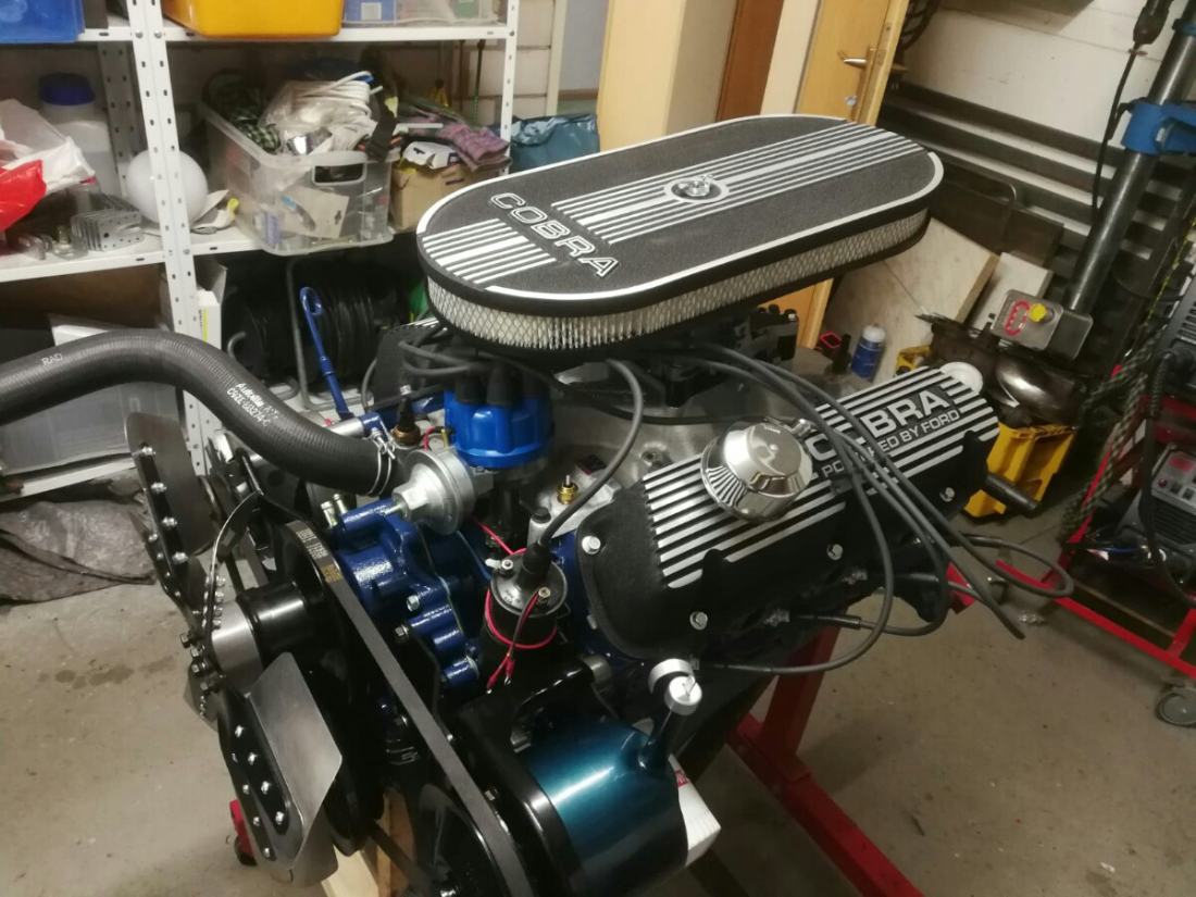

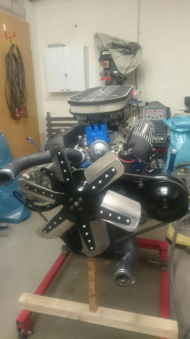

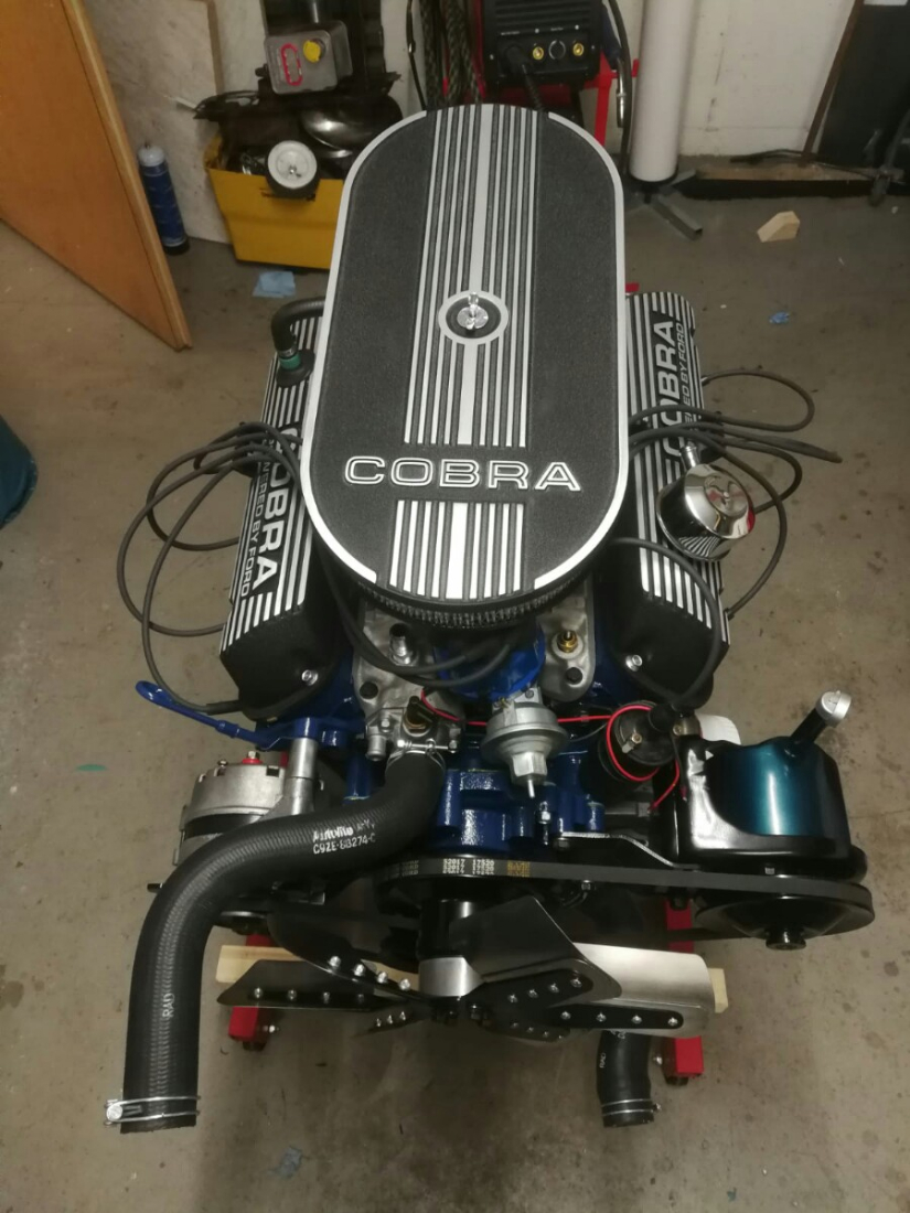

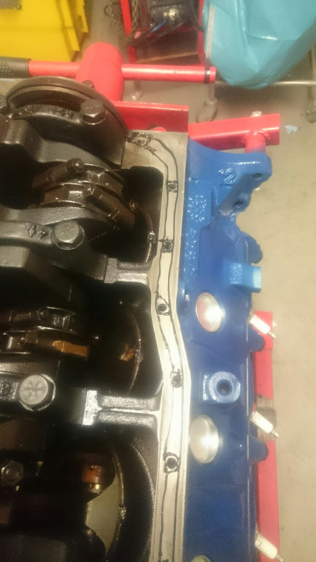

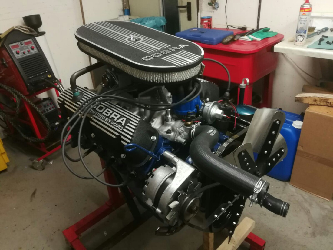

Und weiter geht's. Der Motor ist jetzt eigentlich Einbau fertig
alles revidiert aufgearbeitet oder ausgetauscht. Hat unglaublich viel Spaß gemacht und macht definitiv Lust auf mehr Motorenbau

Ist ein richtiges Schmuckstück geworden.

Da schließe ich mich an, Top Arbeit.

Sieht echt super aus, jetzt muss er nur noch laufen[emoji4]
Ich melde mich schon mal an bei der Starterparty [emoji57]

Danke, euch drei.
Ja Volker das ist ne gute Idee, da machen wir ne Starterparty!!
Gott, wie ich mich auf diesen Tag freue, das erste mal den Schlüssel umdrehen und den Sound zu hören

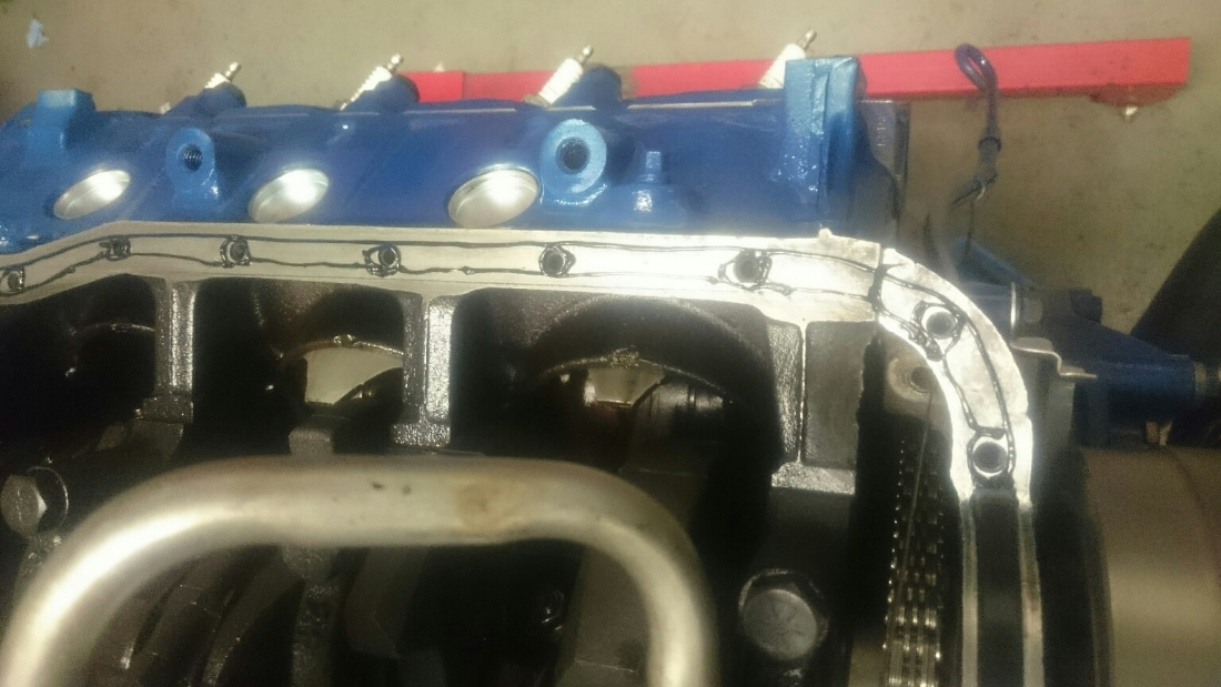

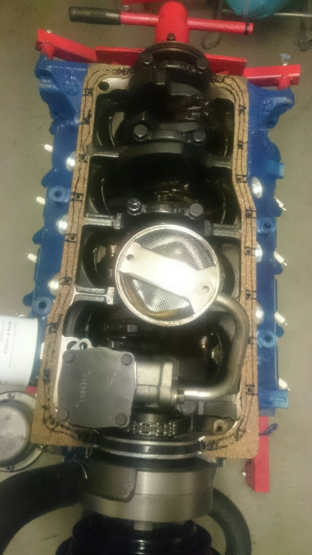

SChöne Arbeit, aber ich glaube Du hast in den Ecken der Ölwannendichtung am Übergang zwischen Kork und Gummilippe zu wenig DIchtmasse.
Erfahrungsgemäß folgt hier das Radius der Wanne nicht ganz der Dichtung, sodass es hier gern das Öl rausdrückt.

Hi Andi, danke das du es gesehen hast!
Ich habe es gesehen als ich die Dichtung auflegen wollte. Hab dann noch einmal eine Raupe nach gezogen.
Genauso habe noch eine Raupe auf die Auflagefläche der Gummidichtung in der Ölwanne bis zum ersten Loch gezogen. Hoffe es hat gereicht... Ansonsten muss ich nochmal nach arbeiten, werde auf jeden Fall ein Auge darauf haben.
