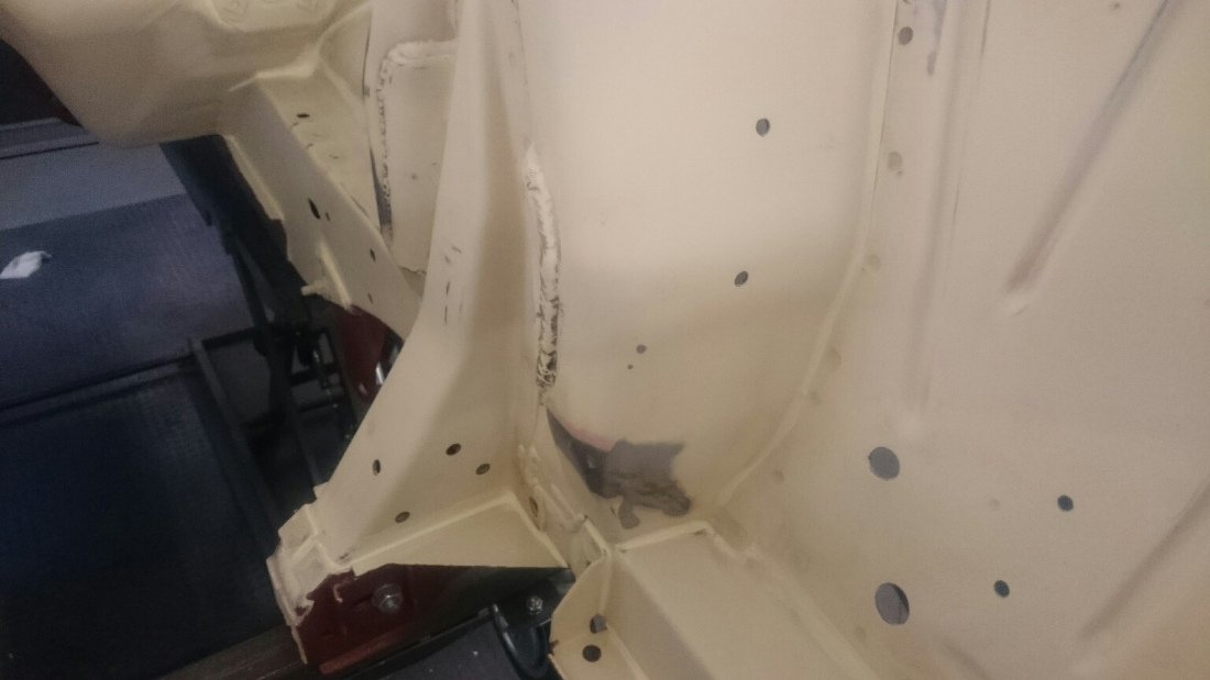

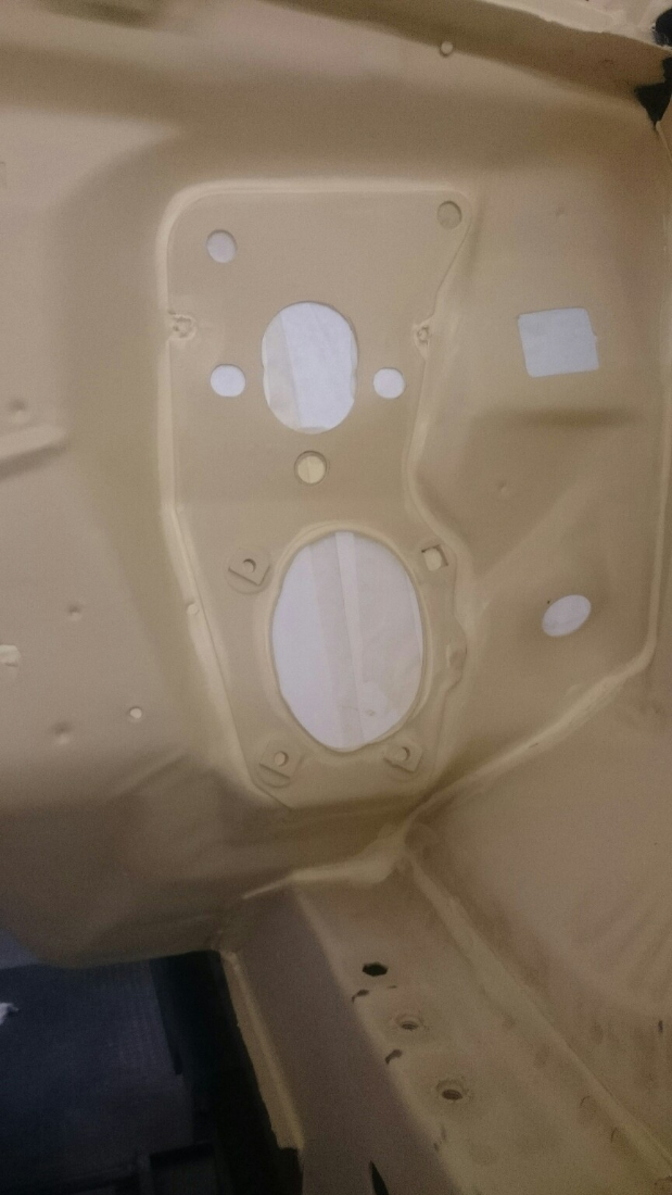

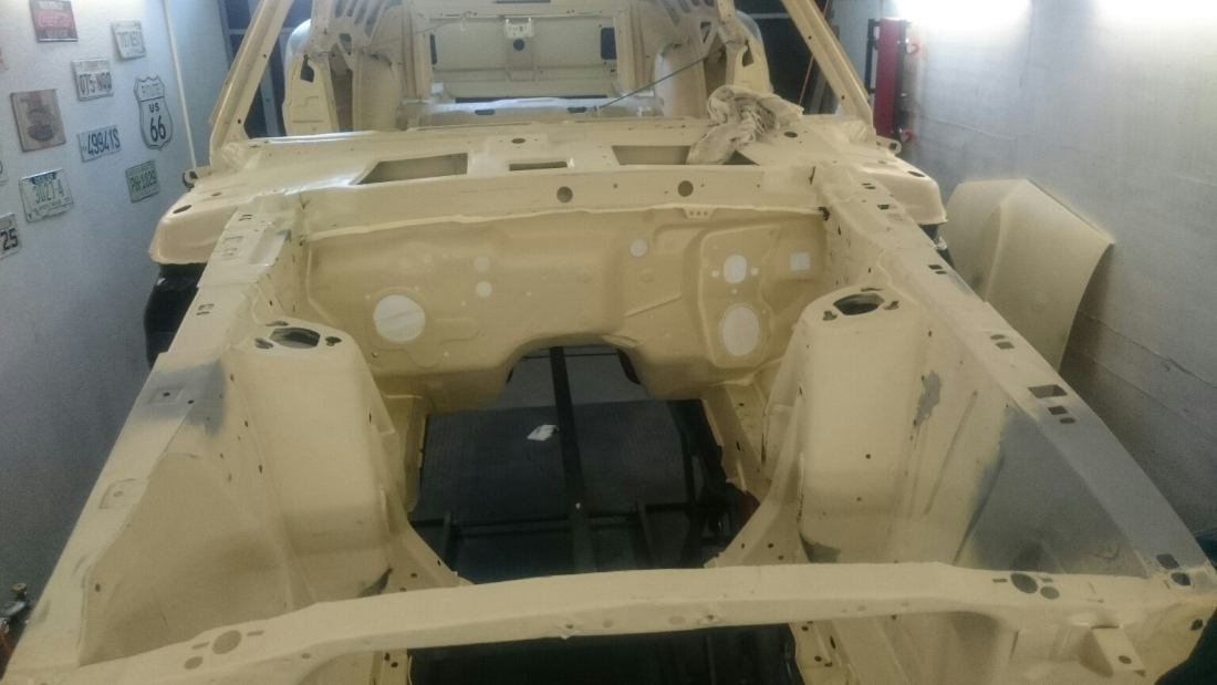

So kleines Update, der Motor ist nun bis auf den Schlauch von der Wassertemperatur zum Filler Neck komplett fertig. Zündung mit Vorwiderstand verbaut, Zündkabel verlegt, Benzinfilter mit Leitung und neuer offener K'N Kurbelwellenentlüftungsfilter. Das sind die tollen Ergebnisse.
Die schlechte Nachricht ist das ich nun doch eine neue Dachhaut und aucj Motorhaube bestellt habe.... Der Karosseriebauer war gestern bei mir und hat gemeint das es keinen Sinn macht das Dach und die Haube auszubeulen da die Wellen zu groß sind und wir es niemals ohne Spachteln hinbekommen.
Gestern habe ich dann den Motorraum geschliffen ubd abgedichtet. Morgen werd ich Nass in Nass Füller spritzen und Dann RAL 9005 seidenmatt lackieren.
Wahrscheinlich werd ich doch mit Overspray arbeiten und nicht alles scharf abdecken, mal schauen...

hi. Dann spachtel doch, haben die damals im Werk auch schon gemacht ;)

Ne keine Chance und weißt wie wenn du jedes mal einsteigst und die Wellen, Spachtelstellen direkt auf Augenhöhe auf dem Dach sind. Es sind 3 Frösche drin die sich ca 3 cm auf und ab bewegen, das ist nun mein Lehrgeld das ich bezahle, wenn man die Karosserie von jemandem Strahlen lässt der dann doch keine Ahnung davon hat.... :roll:

Ich kenne das man mittels Schweißbrenner, gezielt gesetzten Punkten, die Spannungen im Blech wieder abbaut und das Blech wieder in Form bleibt, ein Karosseriebauer sollte diese Technik beherrschen, die Dachhaut tauschen ist ja auch nicht ohne, da würde ich vorher diese Methode probieren.
