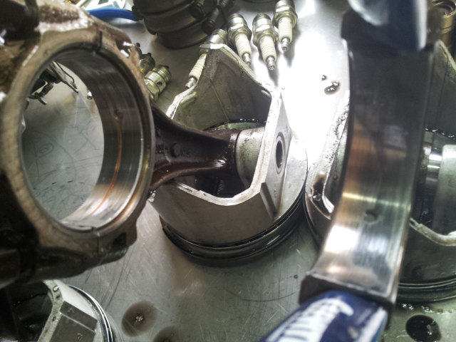

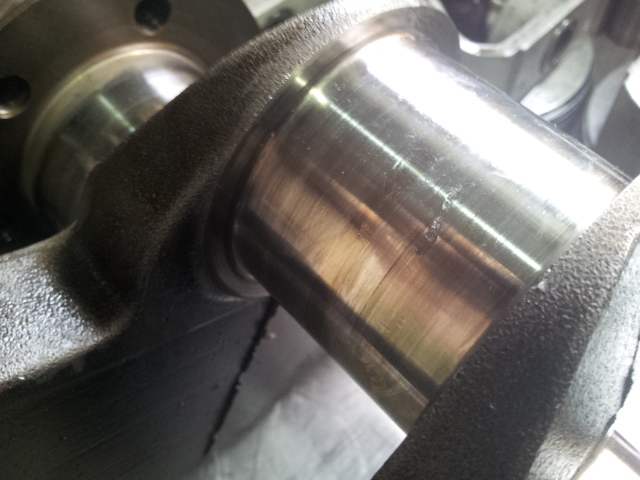

Jetzt ist alles zerlegt und vermessen und man kann sagen der Motorschleifer hat wie immer alles richtig gemacht , alle Maße sind Top , der Fehler lag einzig und allein beim Zusammenpfuscher.
Die Pleule waren Falsch montiert(Phase) deshalb drehte der Kurbeltrieb so schwer und bei der Montage hat er auch keine Hütchen für die Pleulschrauben genommen und immer schön die KW vermackt.
KW dreht allein super weich wie Butter, Nocke ist auch ok allein.
KW MAIN .010 IST 56,87mm Rod .010 ist 53,68mm Zylinder sind 102,36bis 102,37mm alles Top .
Ölpumpenantrieb war auch falsch drin , Sicheringsring zur Ölpumpe nicht zum Verteiler.
Es gibt 3 mal Pleul 7 mit div. Kappen 2 3 8 da muss ich alle Pleulaugen noch vermessen.
Nicht das die Kappen vertauscht sind , denn nach lösen der Pleulschrauben halbe Umdrehung drehte alles leicht.
Am Spiel kann es aber nicht liegen da Maße korrekt...
Hauptlagerschalen sehen ok aus, Pleullagerschalen schei $$ e
Gruß Tobi

Dann natürlich heute noch ein Kolben abpressen und wieder richtig drauf damit ich 4 linke und vier rechte Kolben Pleul paare hab.
KW polieren und irgendwie retten
Die idioten Dichtmasse/ Glasartig entfernen um weitere Schäden zu vermeiden und dann alles wieder Zusammen

Die Pleuelaugen wurde schon neu gebohrt bzw. geschliffen, oder? Wegen der gewürfelten Pleuelkappen.
Bei meinen hab ich auch mal welche verwechselt, hat man aber prima am orig. Schliffbild im Übergang von Pleuel zu Kappe gesehen...
Vielleich kannst du dir so die Messerei sparen..
Nur so als Idee
Clemens

Ja gute Idee aber ich mess die Augen sowieso immer auf Verformung da ist das denn auch egal :-)
Falsche oder verdrehte Kappen sollten auch eine Kante im Auge erzeugen.
Ich bin nur Froh das ich das alles wohl retten kann damit Mikea erst mal fahren kann um auf einen Ford Racing zu sparen :-D
Wer weiss was mit dem Motor noch alles gemacht wurde was ich noch nicht gefunden hab :evil:
