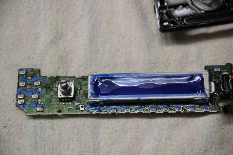

Radio:
im Auto ist derzeit ein wirklich erstklassiger Japan - Digitalradio drinne, mit allem an Schnickschnack was man so gerne hat. Derzeit ist mir die Anschaffung eines Vintage Style Radios nicht so wichtig. Bin noch auf der Suche nach einem Blaupunkt - Stereo adio mit DIN Stecker hinten - zwecks MP3 Player Anschluss. Die neuen "alten" sind eh nur ein optischer Kompromiss. Warum gibts keinen gut aussehenden Zweiknopf - Stereo Radio mit versteckter USB - Schnittstelle ?
Weil unser Ninja-digitalwunder im hellen schon das Armaturenbrett optisch belastet - und im Dunkeln dann erstrecht mit 1001 grellen LED Lämpchen blinkyblinky macht hab ich die Anzeige mit dunkelblauer FOlie überzogen und die LEDs mit nem blauen Lack angepinselt. Nun isser stark gedämpft. Mal sehen wie es heut abend wirkt.
danke für den Hinweis! - aber da ich auf längere Sicht mit nem H/M Code liebäugle werde ich wohl jetzt schon nene breiten 614mm Kühler einbauen. Derjeneige den ich hab ist irgendwo bei 530 mm und der auf dem Bild eher ein 440mm Kühler-
Radio:

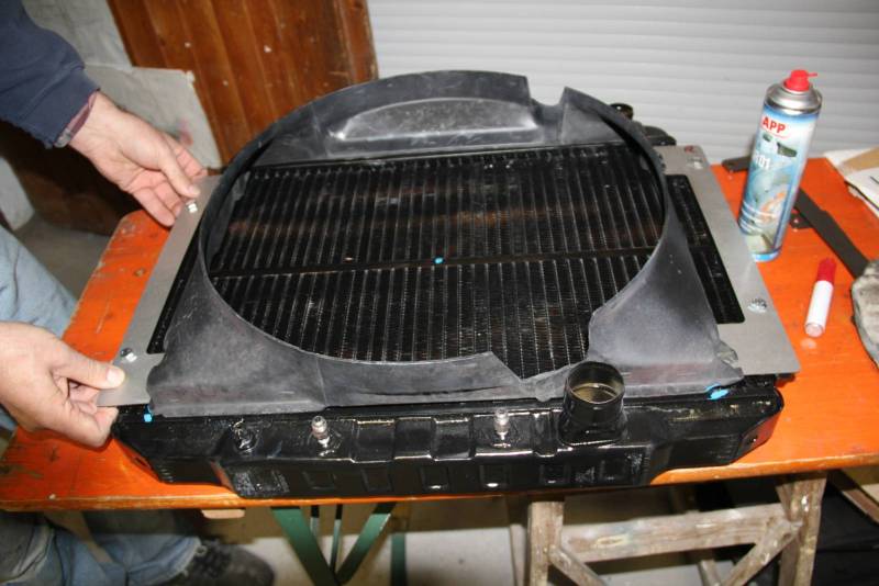

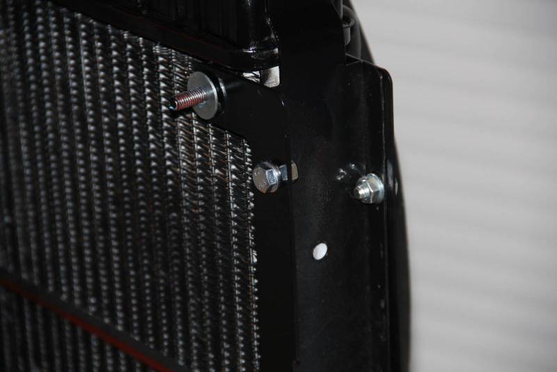

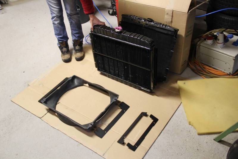

KÜHLER:

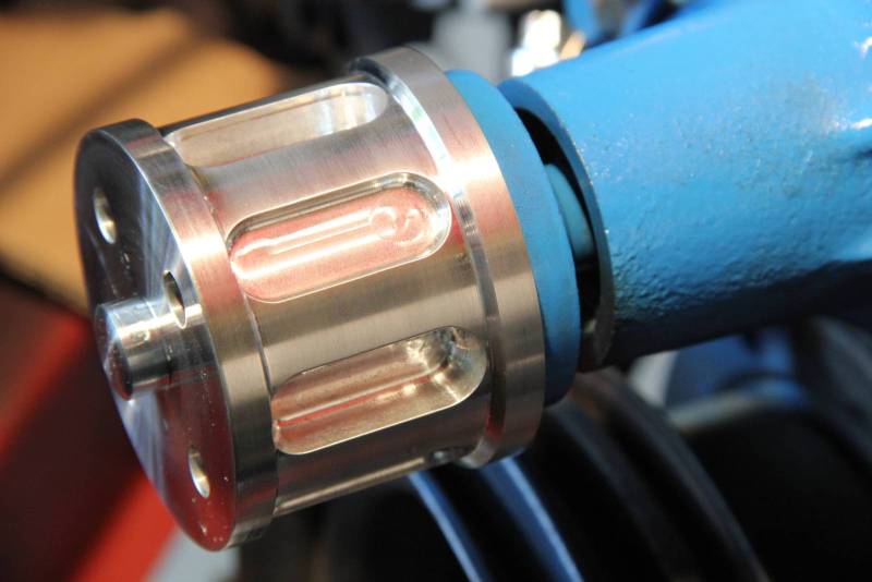

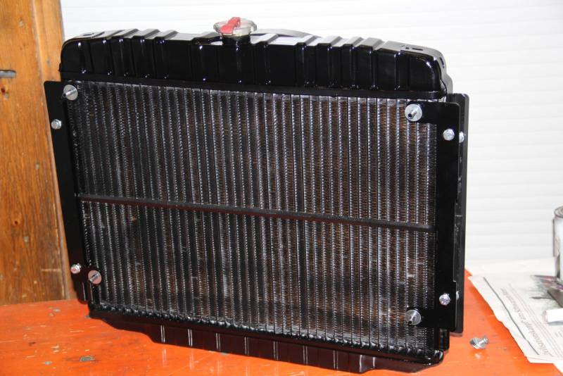

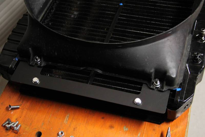

Umbau von 530 auf 614 mm Breite. Mit Adapterblechen damit am Auto nichts verändert werde muss. Das Loch im Kühlerhaltebelch ist breit genug. Der schmale Kühler hat links und rechts Zusatzbleche dran gehabt.

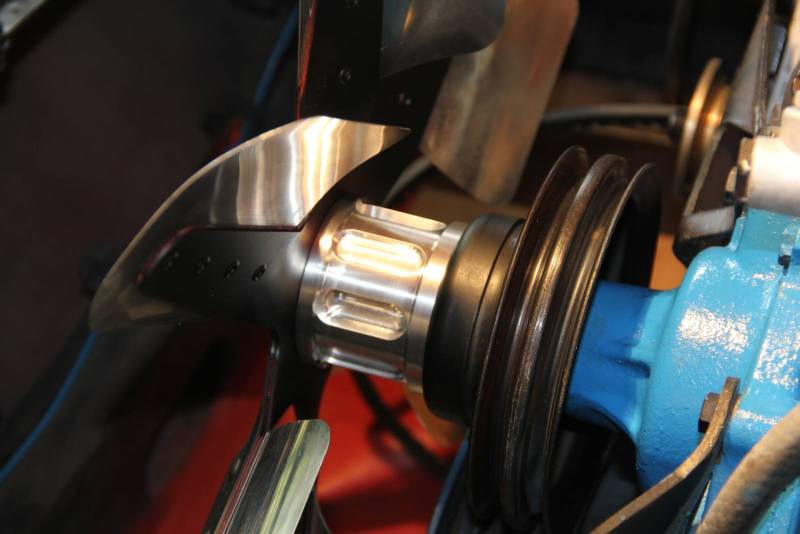

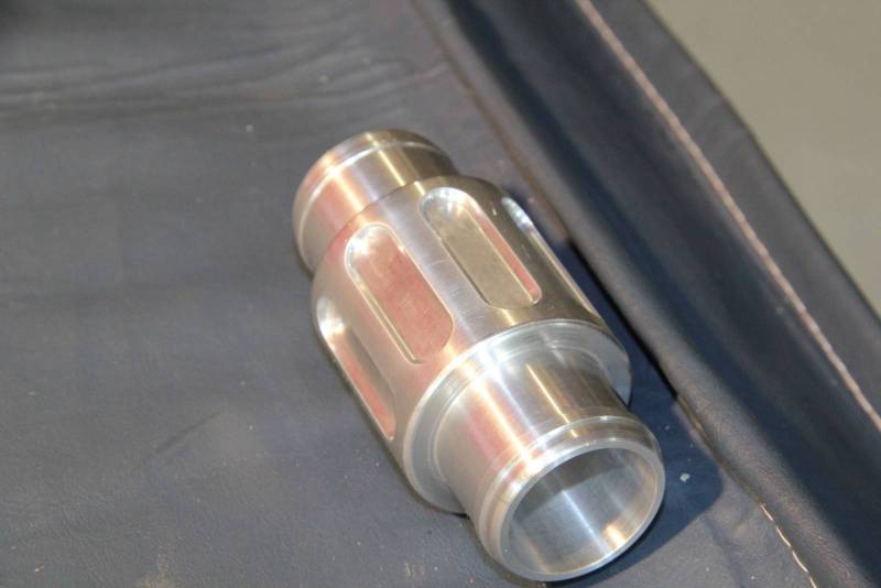

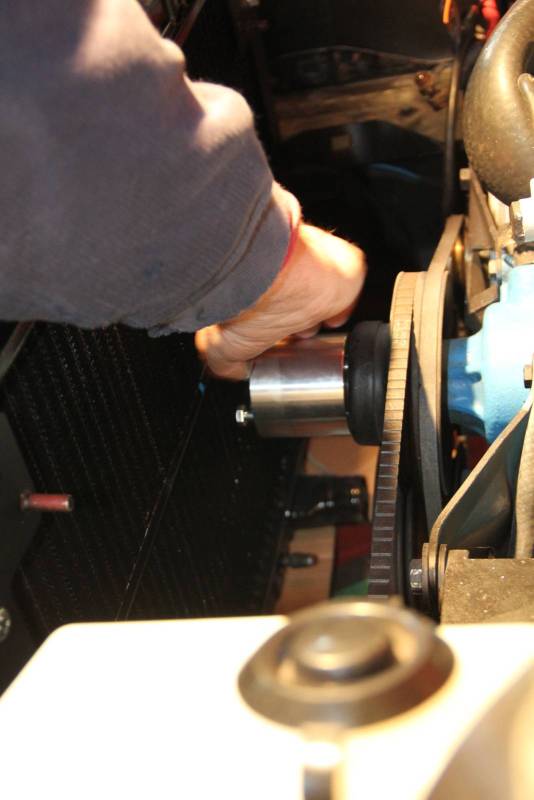

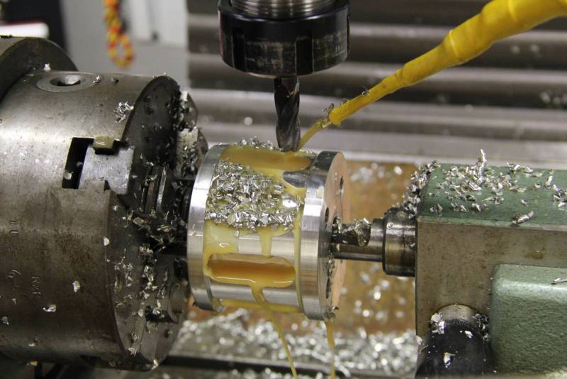

Die Nabe fürn Lüfter hab ich neu gemacht damit das Originalteil erhalten bleibt.

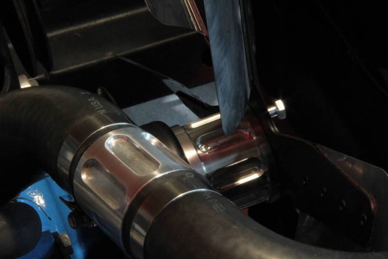

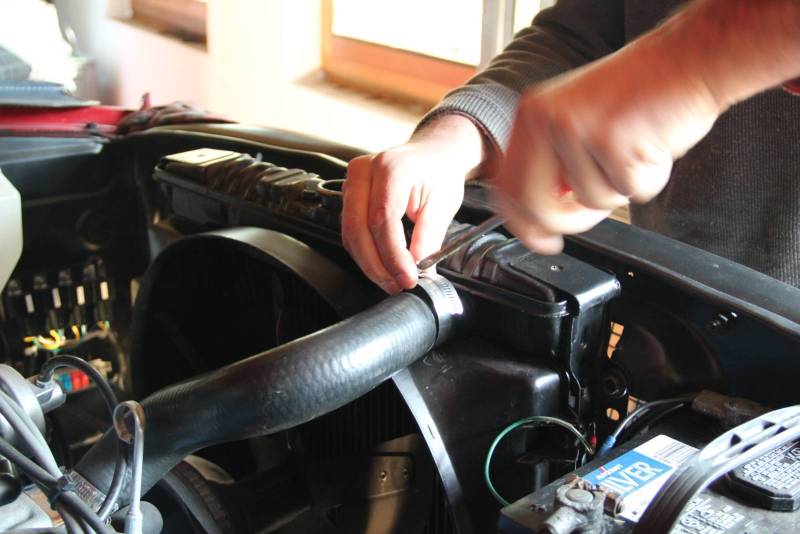

Der Schaluch war zu kurz, weils schneller geht als nen neuen zu holen wurde dieser mit ner Hose-extension versehen.

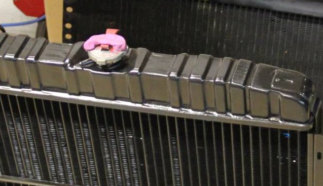

Auf einem Bild sieht man den Kühlerdeckel mit was pinken drauf. Kentmasse - um zu sehen dass noch 5 mm Luft zur geschlossenen Haube sind.
KÜHLER:

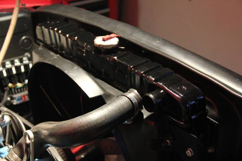

neue Nabe + Schlauchverlängerung
ein neuer Schlauch wär auch ne Möglichkeit, ist aber Ostersamstags gegen 15.00 nicht herzubekommen.

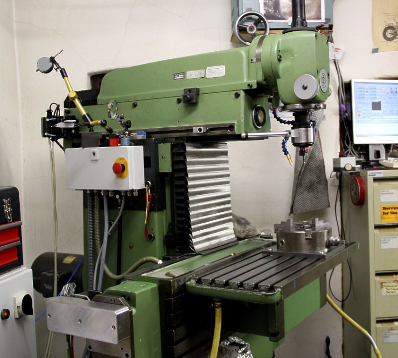

das hat alles 2 Seiten: für diese Maschinen - Fräse und Drehe hab ich mal unser 66er Cabrio hergegeben. Der 66er ist auch hier im Forum.

Hi Mario, also für allebeide die gute "Win-Win" Situation, gell? Die Maschinchen möcht ich nimmer missen. Habe schon viel Metall drauf zerbröselt. Die Fräse war ein damals eigenes Umbauprojekt - nun hatse Kugelumlsufspindeln, Servoantriebe. Feines Gerät für "daheimrum" .

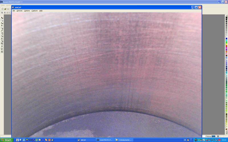

Habe am Montag Bilder der Zylinder mit ner USB Cam gemacht. Ob das hilft ist mal egal- es geht um die Neugier und man kann in nem Jahr nochmal guggen. Ob da ein "Wissender" was ablesen kann - ? ?
