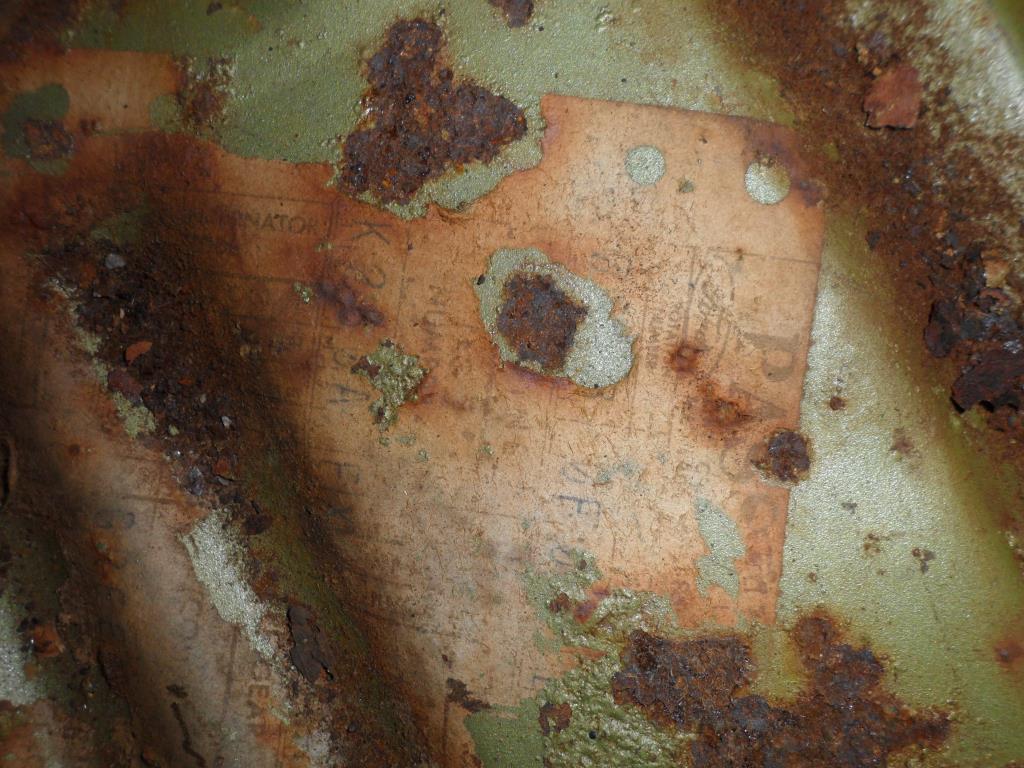

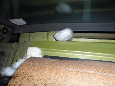

So und weiter gings. Ich hab mich dann weiter mit dem Innenraum beschäftigt. Hutablage, restliche Verkleidungen, Teppiche weg, Dämmung etc. Viele Münzen kamen wieder zum Vorschein und auch ne alte Creditcard. :-) Im Fahrerfussraum, hab ich noch das Tag gefunden, leider kann man so gut wie nix mehr lesen, Falls da jemand was erkennen kann, dann gerne posten :)

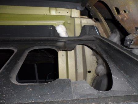

Ich glaube, er wollt den Abgasgeruch in der Kabine in den Griff kriegen, anstatt die Endrohre wieder nach hinten auszuleiten und nicht vor der Achse enden zu lassen, hat er es mit Watte versucht :lol: :lol:

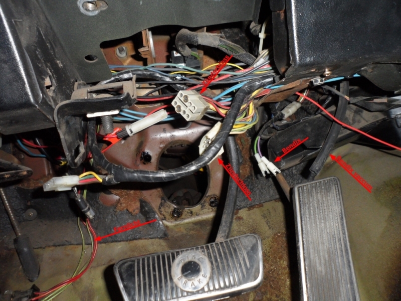

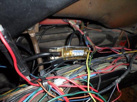

dann hab ich mich dem Amaturenbrett und der Elekrtik gewidmet, da bin ich jetzt schon ein Paar Stunden dran, aber ein Ende ist noch nicht so wirklich in Sicht. Es ist nicht einfach bei dem ganzen Zubhör, das verbaut wurde, CD Wechsel, Funk die Antenne hab ich an der Heckscheibe gefunden, 2 Verstärker, Lautsprecher, MSD Anlage, Diverse Selbstgelötete Platinen, Schlüsselschalter, Alarmanlage mit Schocksensoren. Also Kabel noch und nöcher....

So beschriftige ich die Elektik, macht zwar Arbreit aber die wird sich beim zusammenbau dann wieder lohnen.

Innenraum ist leer und ausgesaugt, muss nur noch das Bremspedal und die Verkabelung in den Motorraum entfernen. Noch ne Frage hat schon jemand versucht den Motor und das Getriebe nach unten herausgenommen? Würde sich für mich anbieten, mit der Hebebühne wäre das gut machbar. Und nen Motorkran und Balancer müsste ich extra organisieren, wobei ich "raumplatztechnisch" den Motor nicht zusammen mit dem Getriebe entfernen kann, ich muss es auf jeden Fall dann abhängen...

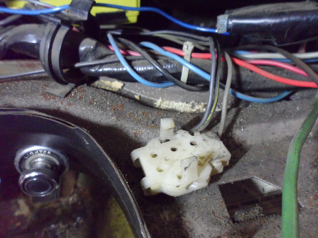

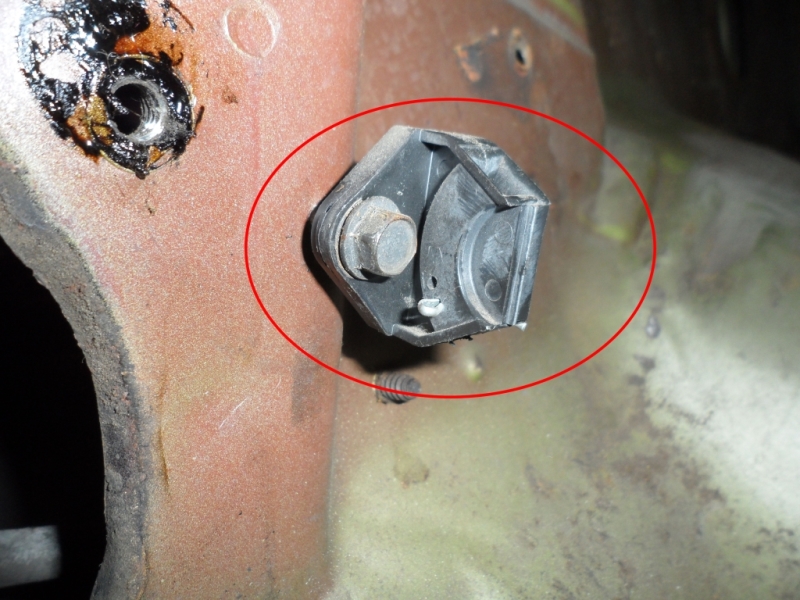

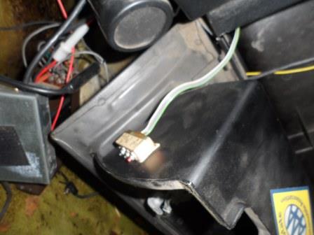

jetzt bräuchte ich mal Hilfe, kann mir jemand sagen was die zwei Teile auf den Bildern sind!?
Es war nix daran angeschlossen, deshalb weiß ich nicht was es ist....

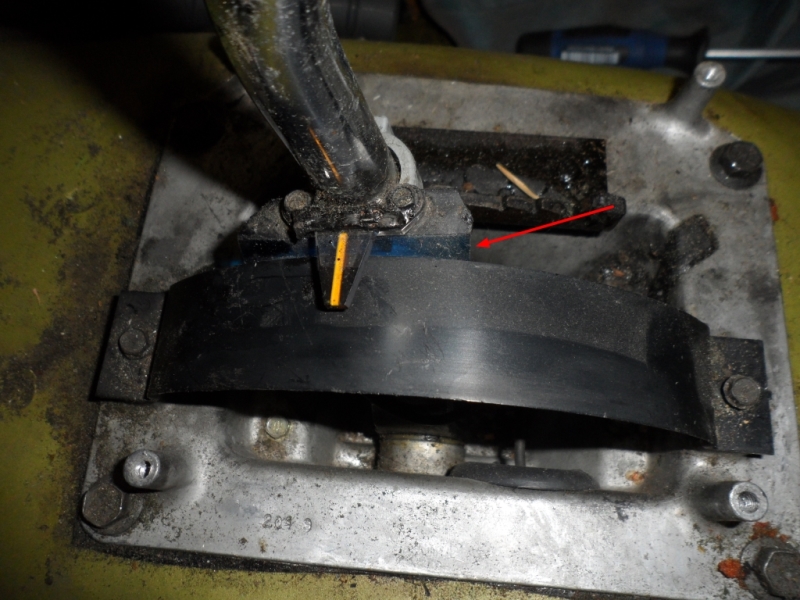

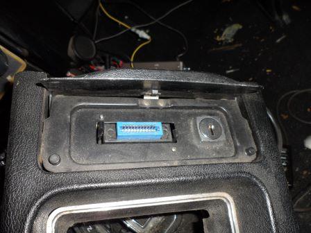

Ist es bei dem Bild richtig, dass die blaue Folie unter der schwarzen Abdeckung sein muss?

Die blaue Folie liegt doch sicher über der Anzeigenbeleuchtung und ist dafür da um die grüne Hintergrundbeleuchtung zu erzeugen, meine Vermutung.

..lass mich mal raten:
Das schwarze Dingens im roten Kreis ist irgendwo im Bereich des Bremspedals angebaut, richtig?
Der Vorbesitzer scheint ein eingefleischter Bastler gewesen zu sein, und das Auto scheint wohl mal (in grauer Vorzeit...) mit einem Aftermarket-Tempomat ausgerüstet gewesen zu sein. Dafür ist nämlich das Teil, da wurde eine Kugelkette (wie die Dinger, mit denen auf der Post die Kugelschreiber festgemacht sind) eingehängt, die beim betätigen der Bremse über einen Schalter den Tempomat deaktiviert hat.
Das weisse Dingens an den Kabeln ist wohl die Basis eines Schalters, der sich im Laufe der Jahre teilweise verkrümelt hat.
Und die blaue Folie gehört so, wie sie ist.
Viel Spass mit der Verkabelung, da hat sich mal jemand RICHTIG verwirklicht....
