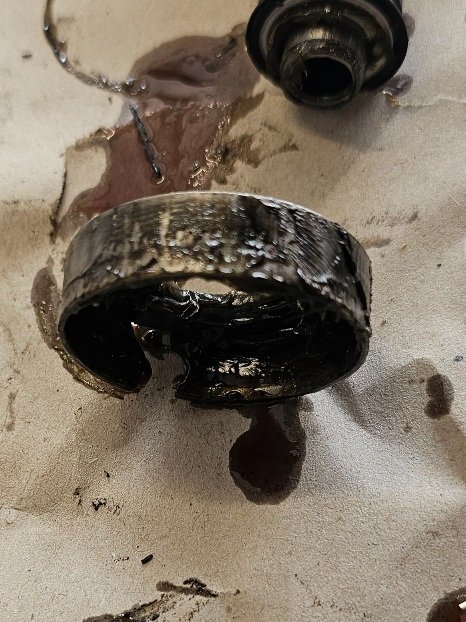

Auf meinen Auseinanderbau Bildern kann ich leider die Scheibe nicht finden da war zuviel Fett aber das Wochenende wirds zeigen.
Wähle dann wohl die dünnste der drei Scheiben sin alle drei leicht unterschiedlich in Außendurchmesser und Dicke.
Mal sehn
Danke und gut Nacht.
Grüße Joe

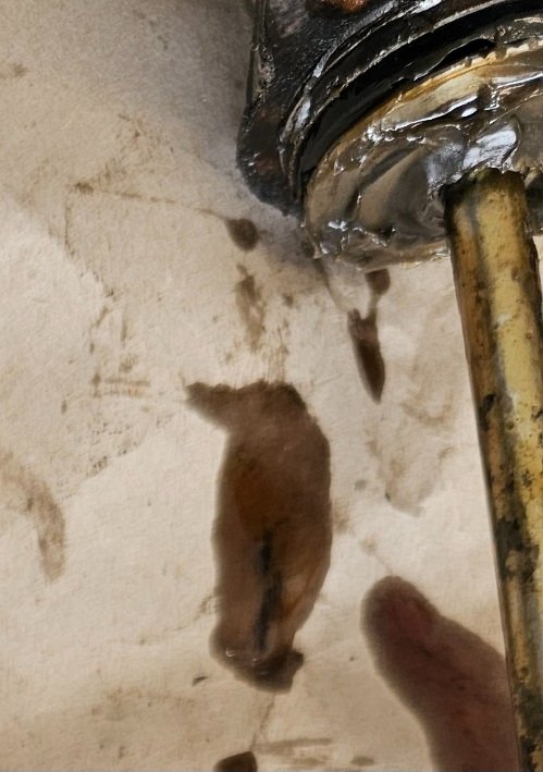

- 20240710_225528.jpg (82.77 KiB) 914 mal betrachtet
- 20240710_225449.jpg (64.33 KiB) 914 mal betrachtet

Hallo Joe,
die beiden Bilder sind funktional identisch. Wenn das Ganze zusammengebaut ist liegt die Hüsle in den beiden Nylon Federtellern, und rechts und links mit einer Scheibe einschlossen. Daher egal wo in einer Explosionszeichnung die Hülse plaziert ist.
Bert
Bert

Dank Bert,
Ist mir nachträglich aufgefallen dass die Hülse durchgeht. Also hatte sich die Frage erübrigt war aber zu Spät zum löschen.

Dank an @B66 Bert und @Daniel Mach1 es war die verdammte Scheibe.
Ja es ist noch kein Wochenende hat aber in den Fingern gejuckt wie bei Kindern im Süssigkeitenladen.
Falls jemand sich fragt ob man das Valve auseinander bauen kann wenn es montiert nein oder sehr schlecht, dachte Versuch macht klug. Auf jedenfall nicht mit nur einem Wagenheber eventuell Bühne aber so feelt es an Platz die Schrauben zu lösen die Leitungen sind im Weg. Hofftendass ich nicht schonwieder die ganze Plörre raus lassen muss.
Sonst liefs aber gut, naja wenn du das Ding zun 4ten oder 5ten mal auseinanderbaust weißt wies läuft.
Nochmals vielen Dank hatte schon in Gedanken nachnder Kohle für Neuteile gesucht. Auf die Scheibe wär ich nicht gekommen und bis jetzt nirgentwo das gefunden. Der Vorbesitzer scheint es ja dann doch schon irgentwo gehört zu haben in den letzen 30 Jahren oder schon so gekauft wer weiß.
