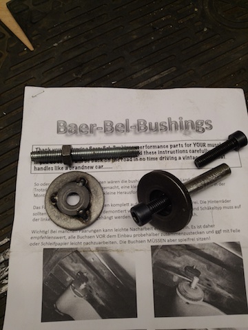

Männers nochmal zur Auffrischung:
Wer sich zutraut, ein Werkzeug aus ner Gewindestange und zwei großen Scheiben selber zu bauen, den kann ich SOFORT mit einem Satz in Normdurchmessern versorgen!
Ich brauche dann nur den Durchmesser der Schäkelbolzen, den kann man ja auch im eingebauten Zustand messen anhand des GEwindes, das an der Mutter raussteht

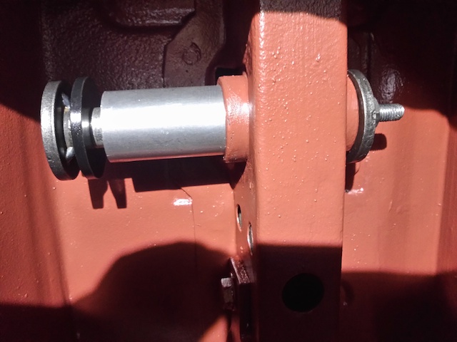

Kurzer Bericht von mir, die Buchsen sind eingezogen und sitzen super.
Das Einziehwerkzeug bestand bei mir aus einer Gewindehülse und Schrauben bez.. Gewindestange
und 2 dicken Unterlegscheiben, womit ich die Buchsen gut eingezogen bekommen habe,
Die Blattfedernbuchsen habe ich ordinär im Schraubstock eingepresst, da sie eh zerlegt im Keller lagen.
Nochmals herzlichen Dank an Axel und allen Beteiligten.
PS: Wenn wer das Einziehwerkzeug benötigt, würde ich es ihm zusenden, mit der Bitte es dann auch an den
nächsten, der es braucht weiterzugeben.
- Eingezogene Buchsen.jpg (90.6 KiB) 2899 mal betrachtet
- Beim Einziehen der Buchsen.jpg (87.64 KiB) 2899 mal betrachtet
- Einziehwerkzeug.jpg (67.24 KiB) 2899 mal betrachtet

Wenn du möchtest kannst du das Werkzeug auch an Axel schicken. Er kann es dann als Werkzeug in einen Koffer packen und damit gewährleisten dass es immer weiter gegeben wird. Damit geht es für alle schneller. Es sind ja nicht alle Werkzeuge von damals zurück gekommen.
Schönen Sonntag.
Schön wenn du zufrieden bist.
