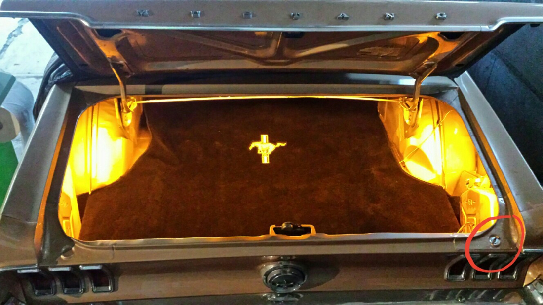

68jan hat geschrieben:Toller Bericht, kannst Du ein paar Einzelheiten zu der Kofferraumbeleuchtung angeben?
Wo ist der Schalter montiert, wo angeklemmt? Was für einen Schalter hast Du benutzt?
Jan ;)
Ich hab bei der Kofferraumbeleuchtung orangefarbene LED-Stripes verwendet,die ich unter dem Rahmen des Kofferraums verlegt hab. Diese wird mittels eines Tasters (war vorher schon vorhanden,aber defekt) aktiviert. Auf dem Bild ist der Taster Rot makiert

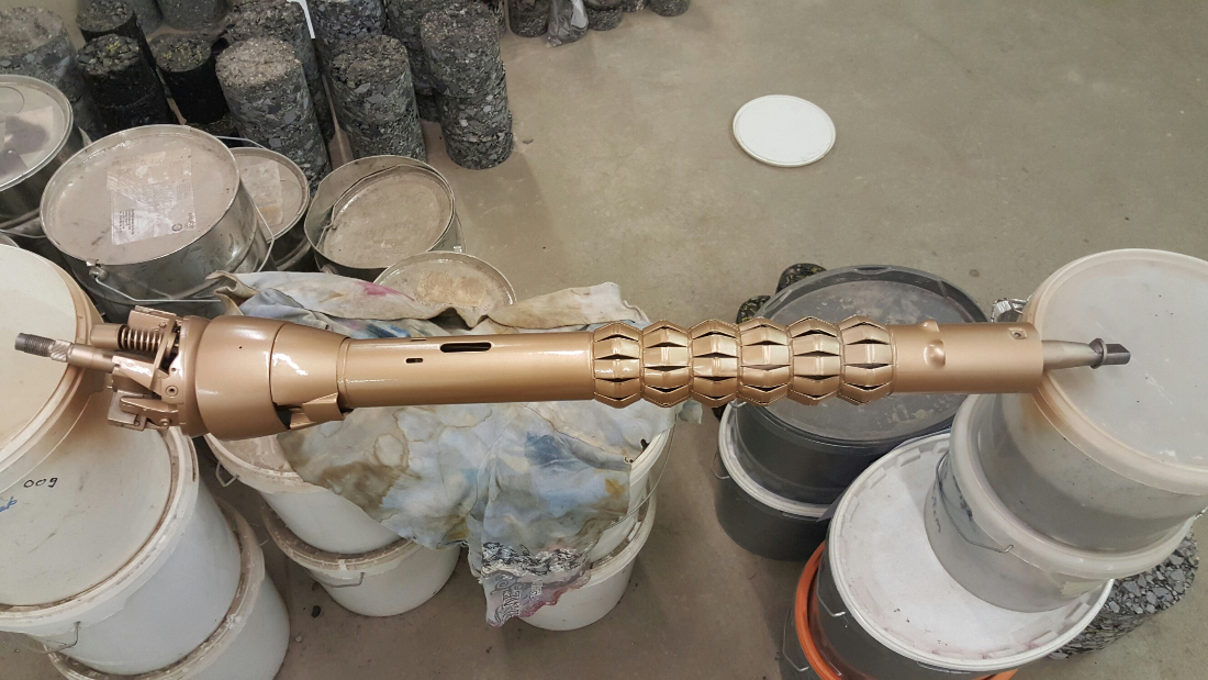

Nächstes Projekt: Lackierung der Lenksäule in Wagenfarbe (Gold)
Zuerst der Ausgangszustand:
Nach der Reinigung:
Mit Rost (Fertan) behandelt
Weiter geht's im nächsten Beitrag ;-)
Re: Aufbau meines Pony´s
Verfasst: Sa 13. Jan 2018, 20:06
von Markus1986
Dann wurde die wunderschöne Wagenfarbe aufgebracht:
Und mit Klarlack versiegelt:
Und so sieht es dann im eingebauten Zustand aus:

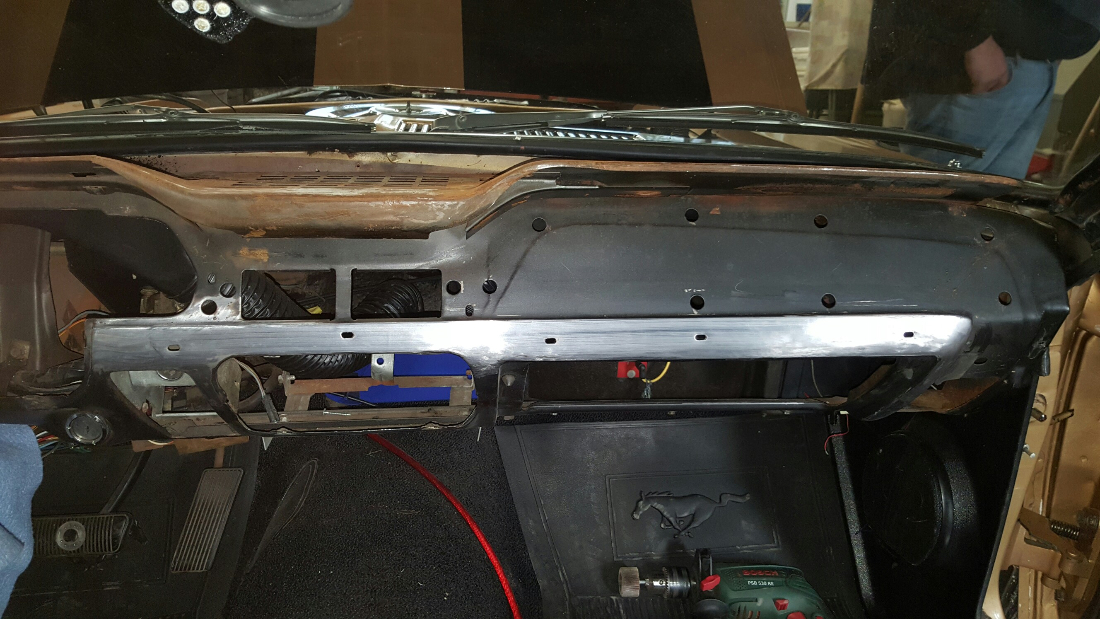

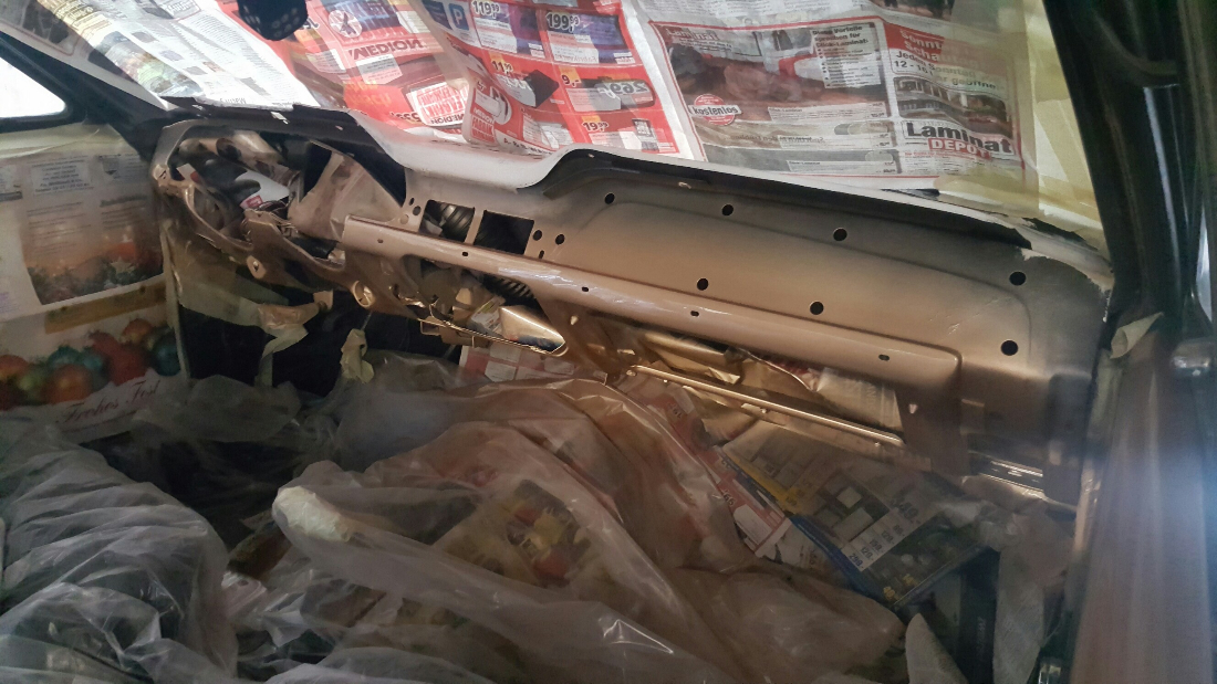

Im letzten Beitrag hatte ich meine Lenksäule in Wagenfarbe lackiert. Also wollte ich auch den Amaturenbrettträger ebenfalls in Wagenfarbe haben
Also ging es damit los, dass ich alles vom Amaturenbrettträger abgebaut habe und ab- bzw angeschliffen hab
Dann natürlich wie immer mit Rostschutz behandelt und grundiert. Leider hab ich davon keine Bilder, da ich es vergessen hab :roll:
Also weiter mit dem nächsten Schritt, mit der Wagenfarbe:
Und da war ich auch schon wieder fertig 8-)
Ich möchte nochmals draufhin weisen, dass ich KEIN gelernter Lackierer oder Mechaniker bin, also seid nicht allzu streng mit euren Kommentaren
Ich verspreche euch, dass es bald wieder neue Projekte geben wird, die ihren Weg hier her finden werden ;)

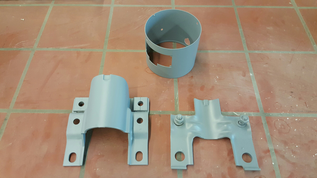

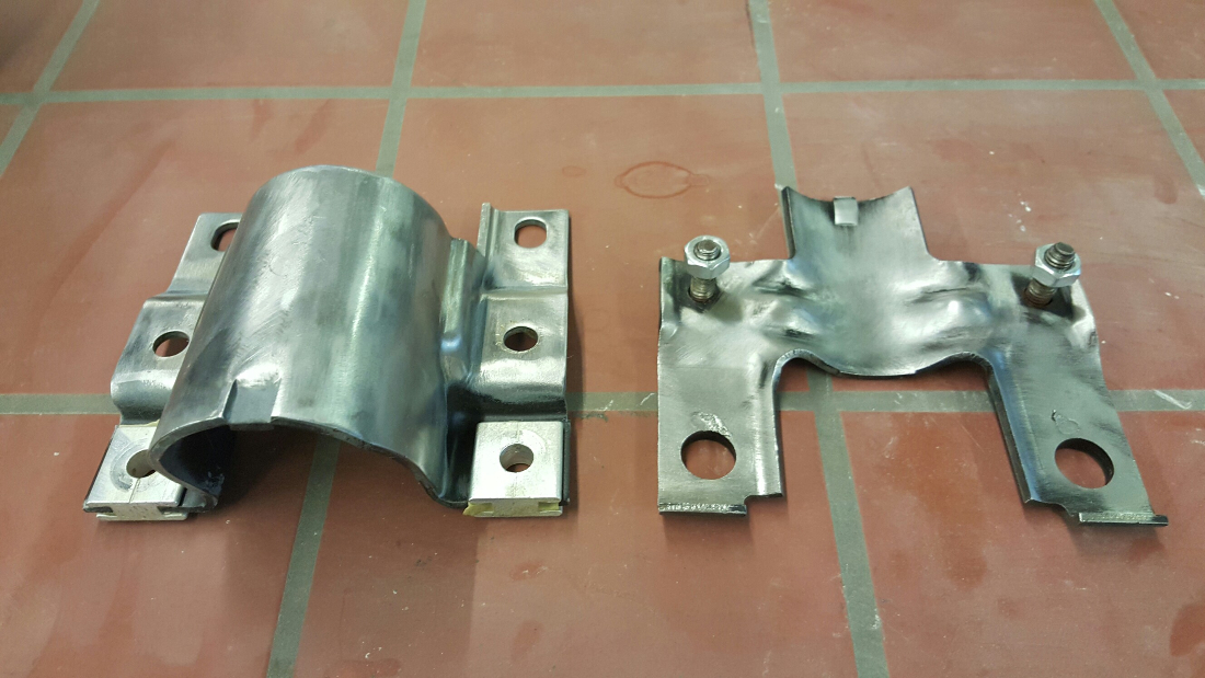

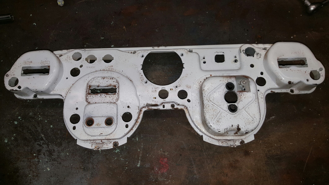

Bei den letzten beiden Beiträgen hatte ich einmal die Lenksäule und einmal den Amaturenbrettträger als Projekt. Im Zuge dessen hab ich mir din Trägerplatte vom Tacho angesehen und festgestellt, dass ich diese auf jeden Fall aufarbeiten möchte
Tachoträgerplatte vorher
Dann mal gereinigt
Anschließend verzinkt und fertig
