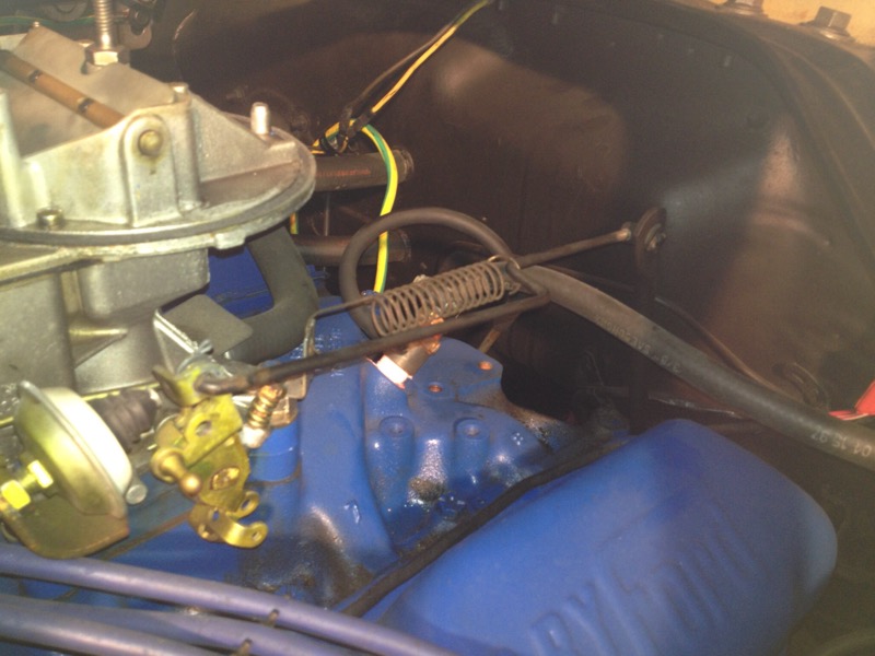

Re: Anfrage zum Bau Pushrod Stangen Kupplung
Hallo Jan
Bei mir sieht das so aus .
Weiß nicht ob das so richtig ist ?
Bei dir auf dem Bild ist das Gestänge ja grade , und die Feder wüsste ich jetzt grad nicht wohin damit.
Länge wäre auch bei mir 26,5 cm
- IMG_0182.JPG (108.01 KiB) 1365 mal betrachtet
hi thomas
ja so sieht das ganze wirrwarr serienmäßig aus.
ist recht. die feder kann man nach hinten oder vorne hängen sieht dann so aus. http://forums.vintage-mustang.com/files ... _1988a.JPG
oder die ganze konstruktion eben wie oben gesagt richtung vorne richtung zündverteiler
Hallo Jan
Danke für die schnelle Antwort , und bildliche Veranschaulichung
Häng mich dann mal mit ran
