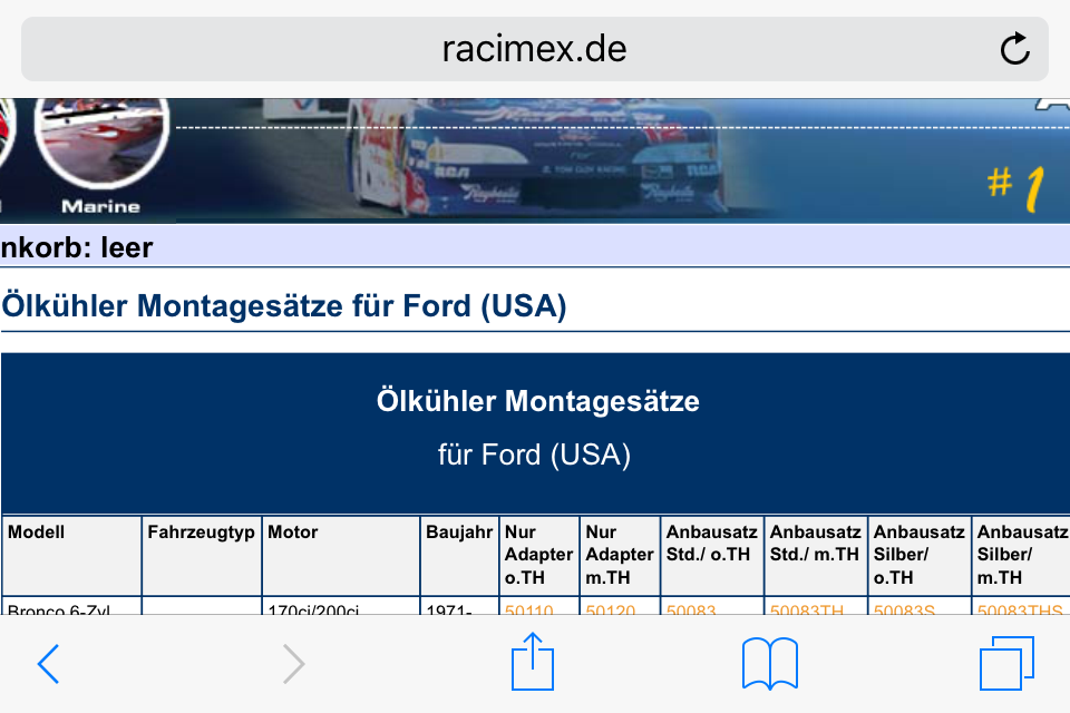

Babyeinfach! Hast Dich doch sonst als erfahrener Schrauber gegeben!?
http://www.racimex.de/content/de/auto/r ... saetze.php
Solche Sätze verbaue ich in jeden meiner Oldies.

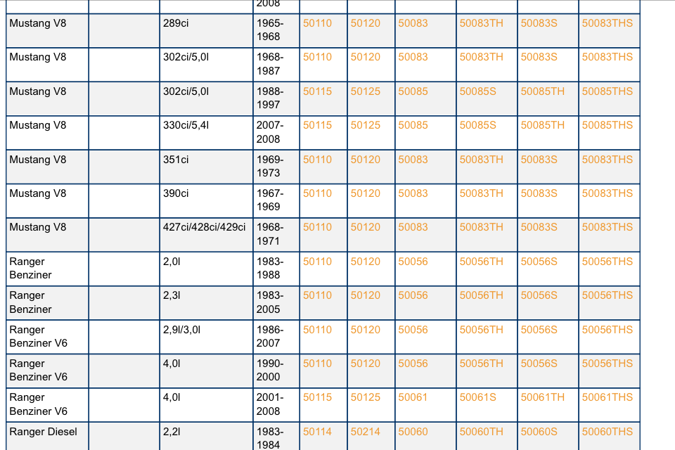

Hier für Die, die mit jeglicher Eigensuche überfordert, oder zu faul sind:
Bedenkenträger mit Gürtel UND Hosenträgern werden wohl dennoch Nachfragen haben!? :mrgreen:

Re: Elektro Lüfter gegen Überhitzung in der Stadt
Verfasst: Do 12. Jul 2018, 20:55
von Fixelpehler
BadBorze hat geschrieben:
Schraubaer hat geschrieben:Oft löst der Einbau eines kleinen Motorölkühlers alle Hitzeprobleme.
hi,
das klingt auf jeden fall spannend und ich verstehe jetzt auch was harald meinte.
die frage stellt sich nun, wie kann so etwas sinnvoll integriert werden?
vielleicht steh ich mal wieder gänzlich aufm schlauch, doch ist der motorölkreislauf nicht
ein integrierter prozess des motorblocks? wie könnte dieser entsprechend abgegriffen werden?
klar ölwanne mit mehr fassungsvermögen, ist ja in der regel eher standard bei etwas mehr hubraum,
und dann?
dank&gruß,
christian
Dazu braucht es einen solchen Anschluss:
https://www.google.de/search?q=mocal+öl ... py-ViXhnbM:
Dieser Anschluss sollte MIT Thermostat sein. Ölkühler anschliesen und fertig;-)
Aber... soviel Auswirkung hat die Öltemperatur nicht aufs Kühlmittel....;-) man sollte auch die Größe des ölkühlers mit Bedacht wählen... zu groß... Öl zu kalt... nix gut;-)
Gruß Björn
