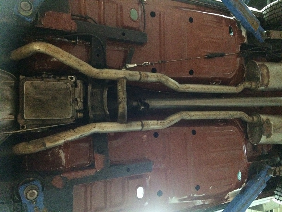

Irgendwann muss ich den ganzen Unterboden mit Trockeneis nochmal abstrahlen und alles neu machen. Generationen von Bittum. Zum Glück darunter kein Rost, hab ein paar Stellen ausprobiert.

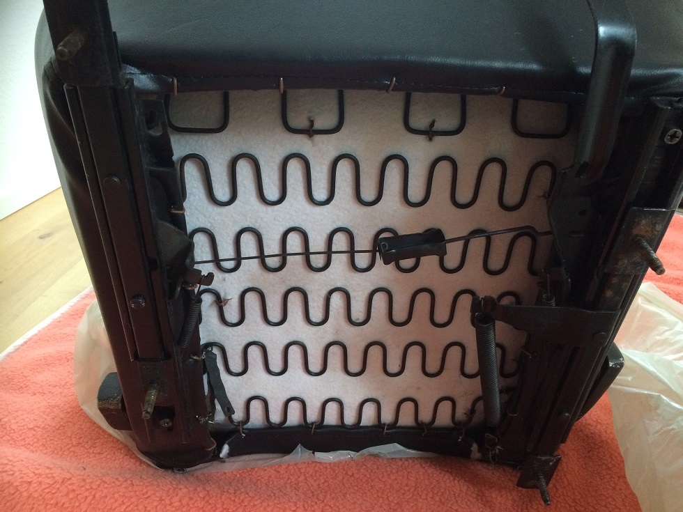

Sitze - wundert mich dass die so gut aussehen von unten
Folgende Nummern gefunden
C8ZB - 6563101 L
SG 101
S 12 - 18 - 67 (vermute das ist das produktionsdatum 18.12.1967)

1) Welche Karosseriedichtmasse nutzt ihr? Ich muss noch z.B. innen um die Radkästen abdichten
2) In die Bodenbleche fehlen bei mir noch diese Verschlussdeckel:
Erstes würde mich mal interessieren, warum es diese gibt? Und zweitens, habt ihr diese nur verschraubt oder auch eine dünne Linie Karosseriedichtmasse darunter gezogen?
3) Als nächtes steht Alubutyl einkleben an. Ich habe mir schon eine kleine Holzrolle besorgt und weiss, dass man es ohne Lufteinschluss verkleben muss. Habt ihr sonst noch tipps oder Bilder welche Bereiche Ihr alles verklebt habt?
4) Bei den Sitzkonsolen ist eine Gewindeschraube "krumm". Sind diese Gewindestifte gepresst?
Leider wurde eine falsche Mutter drüber geprügelt. Konnte das Gewinde wieder nachschneiden, so dass die originale Mutter drüber geht. Krumm ist das Ding aber immer noch.

Zu Frage 2:
Sieht man hier sehr schön wie es gemacht wird:
Deckel
Welchen Zweck die erfüllen, keine Ahnung!
Re: Winterprojekt: Innenraum entrosten und konservieren
Verfasst: Sa 4. Mär 2017, 22:15
von vn800
Rusty hat geschrieben:Hallo Frank!
Wasser Ablassen. :lol:

top danke. Habe mir eben Petec Klebt und Dicht bestellt.
Hat noch jemand Bilder, was er alles mit Alubutyl abgeklebt hat? 2 habe ich schon über die Suche gefunden.
