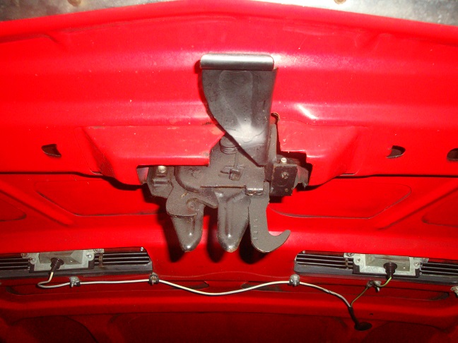

ich finde es super, dass Ihr Euch zur Haubenverriegelung einen Kopf macht. An einer Lösung für BJ 1967/68 bin ich auch interessiert, könnt mich also mit auf die Liste setzen.
Die Verriegelung sieht übrigens so aus:
Da können die Jungs sicherlich auch was machen, egal ob von oben oder von unten.
