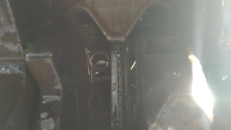

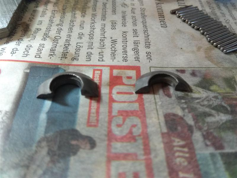

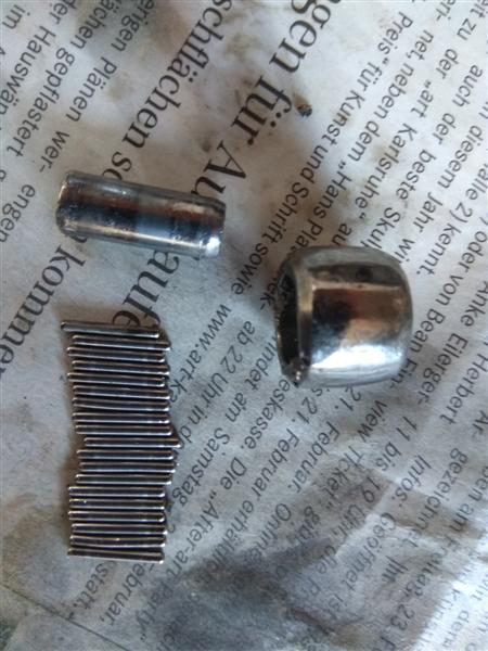

Sodele, Zeit für Schadenanalyse und Suche nach der genauen Ursache.
Schaut Euch bitte die Bilder an und schreibt was ihr denkt - in welcher Reihenfolge was geschehen ist.
Ich denke die Reihenfolge war so:
- Rollenachse gelöst und zur Seite rausgewandert --> Rolle ist seitlich abgenutzt
- Danach Nadeln aus dem Lager gefallen --> Nadeln fast unbeschädigt, ohne Platte Stellen
- Schläge zw. Rolle und Lifter und Nocke --> Halterungen ganz weggebrochen
- Rolle ganz gelöst und zw. Nocke und Wassermantel eingeklemmt --> Loch im Block & Stück vom Kolbenhemd abgebrochen.
- Hatten fertig...
Euer Input ist gefordert und gewünscht.

ich vermute eher einen gebrochenen Lifter, wenn sich die Welle gelöst und rausgewandert ist wären, aus meiner Sicht, nicht beide Halter der Rolle am Lifter abgebrochen. Der Rest ist dann so passiert wie du es beschrieben hast. Wobei, wenn der nach dem Verlust der Rolle von der Nocke eine abbekommt können die Halter auch danach gebrochen sein. Verdreht hat sich der Lifter nicht oder?

Kann man nicht die Frage darauf reduzieren wann die Halter am Lifter abgebrochen sind? Entweder es ist eine Folge oder DIE Ursache...
Wie sehen den die Bruchflächen aus?!
