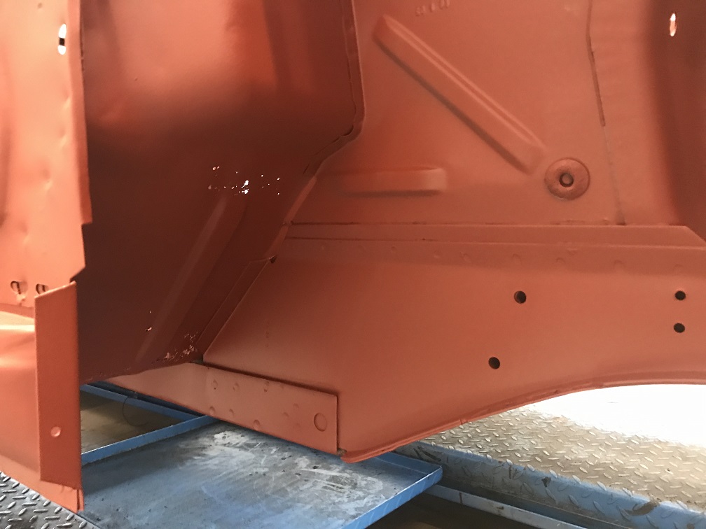

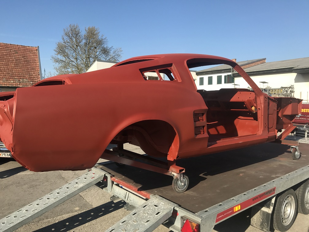

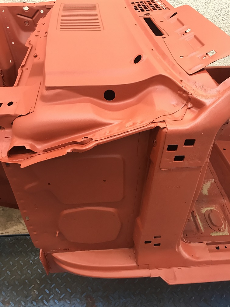

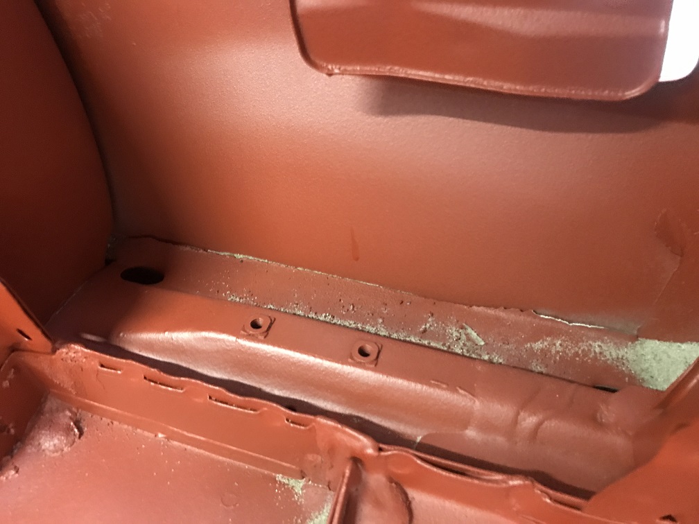

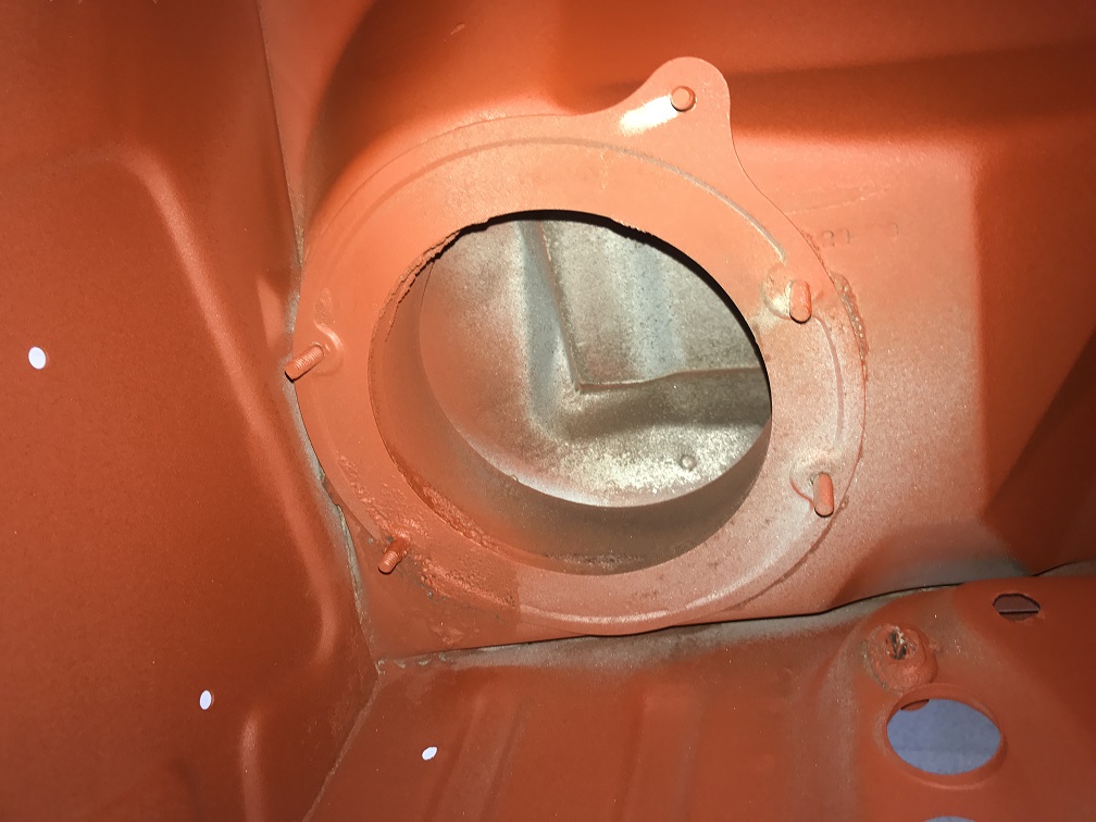

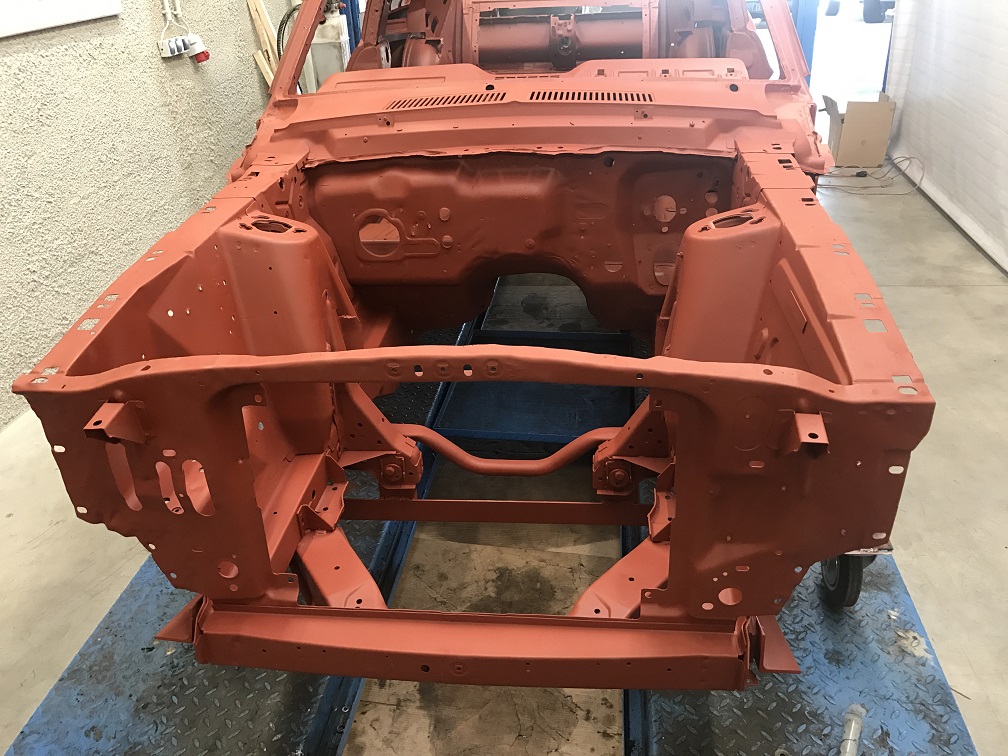

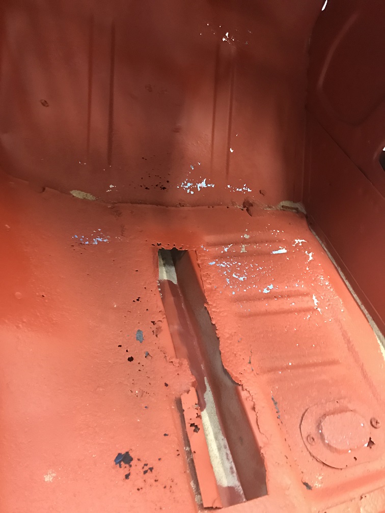

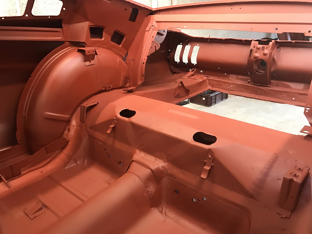

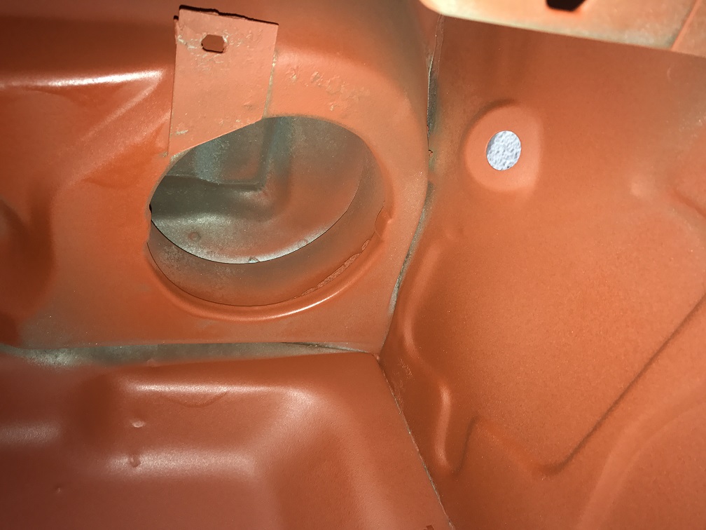

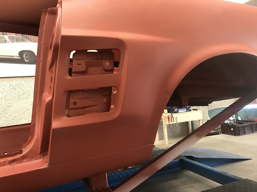

Hi folks, etwas Zeit ist vergangen, ganz untätig war ich nicht. Mittlerweile ist die Karosserie vom Sandstrahler retour und hat zum Glück keine Überraschungen mehr parat gehabt. Fußraum und Bodenbleche sind schweizer Käse, der Rest ist rostfrei. Am Heck gabs mal einen kleinen Schaden, das hab ich aber auch schon vorher gesehen.
Ein paar Bilder sagen mehr als tausend Worte....schönes Wochenende.
lg Martin
lg Martin
