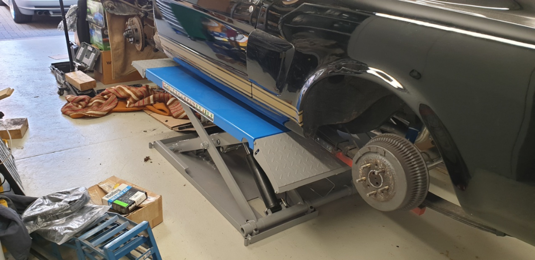

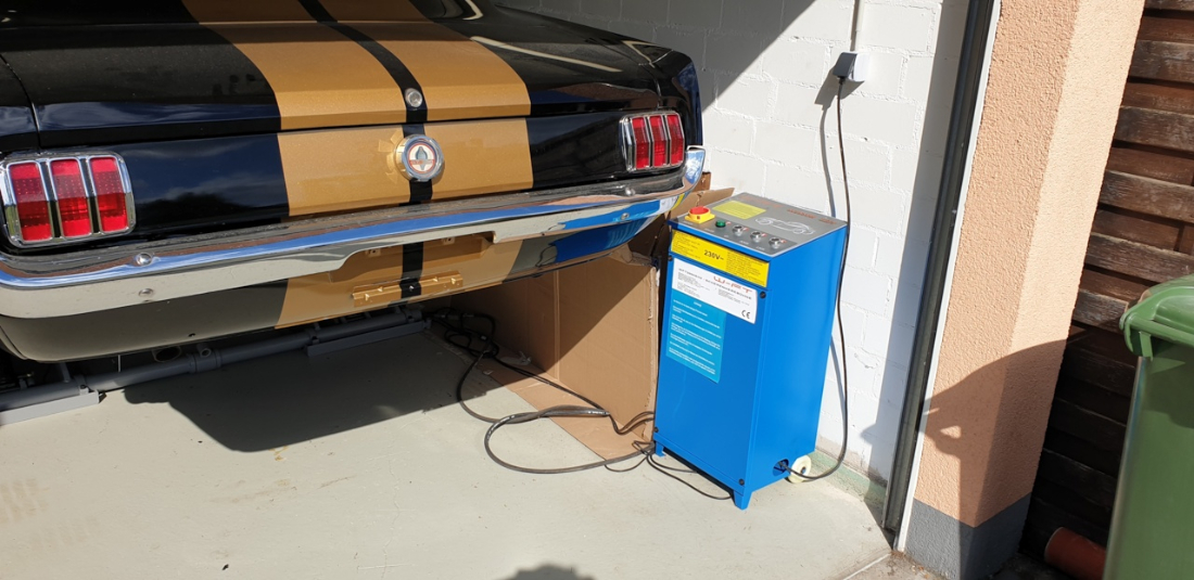

ich benutze mittlerweile eine Scherenhebühne von Wiedemann- Fahrzeugtechnik, kann mir nichts mehr anders vorstellen. Sie ist bei Bedarf mobil (etwas umständlich) passt gut in die Garage und ist einfach überfahrbar.
Das frühere arbeiten mit Unterstellböcken ging auch, ist aber kein Vergleich wie komfortabel das mit der Bühne ist. Gestern habe ich die billigen Tri-Y- Headers als Langversion ausgebaut. Bequeme Höhe eingestellt um im stehen schrauben zu können. Als ich sie dann die langen Dinger rausziehen wollte, war nicht genug Bodenfreiheit.
Bei den früheren Unterstellböcken hätte ich mich geärgert. Aber hier mal kurz aufs Knöpfchen gedrückt und das Auto weiter angehoben.
Das erleichtert schon das schrauben, ab 50 ist man ja nicht mehr der Beweglichste :D
Meine Bühne ist eine 2.5 Tonnen Ausführung mit 220V Anschluß, der Wagen wird spielend angehoben, dachte erst gegenüber einer 380V Version das sich die Bühne dann abmühen muss, dem ist nicht so.
