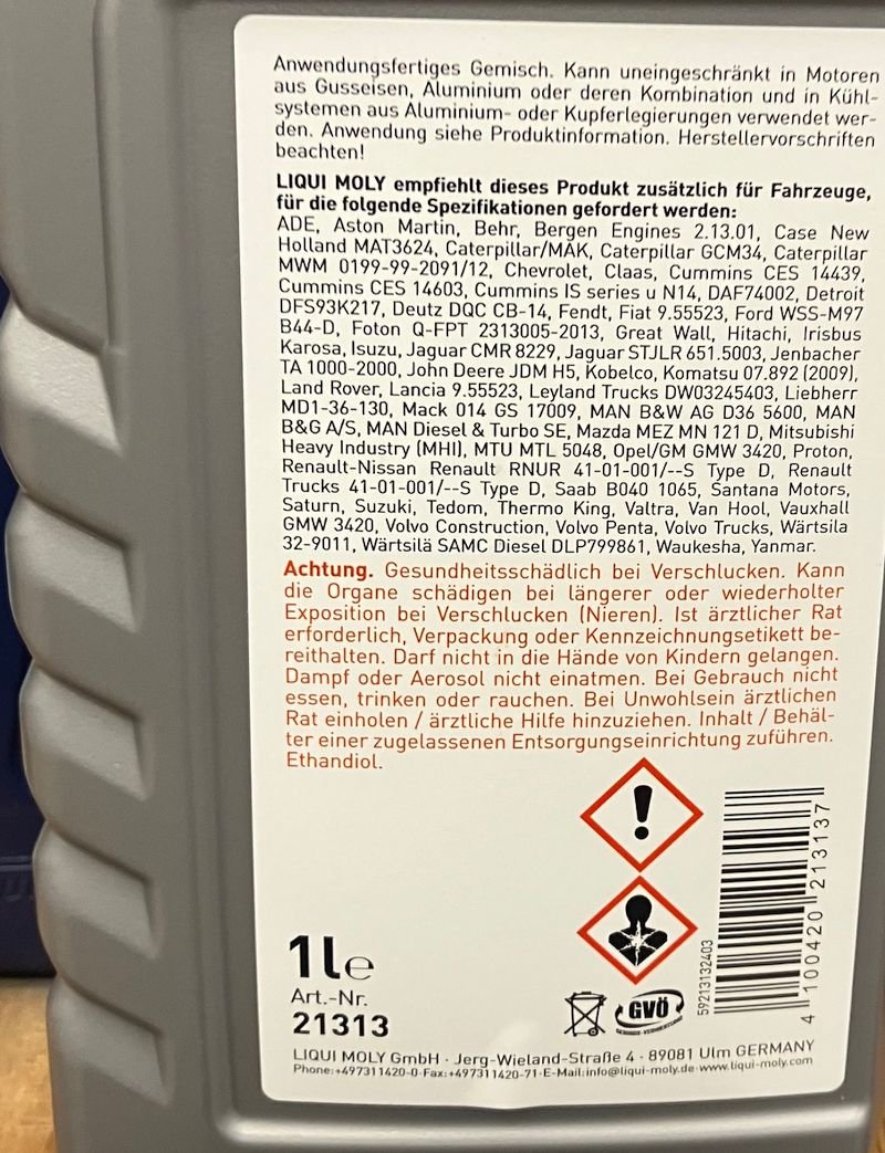

Aus dem Bauhaus hab ich mir jetzt was besorgt und ein bißchen Doku mitgebracht - u.a. den LM Additiv-Berater.
ja und einen Kanister LM KSW11 = VW G11, also wie Michael schon immer gesagt hat..:-)
Von LM gibt es auch eine Universal-Pleurre (silikatfrei), interessanterweise entspricht die darauf genannte Ford Spec WSSM97_B44-D dem roten Mannol AFS12, LM KSW12.

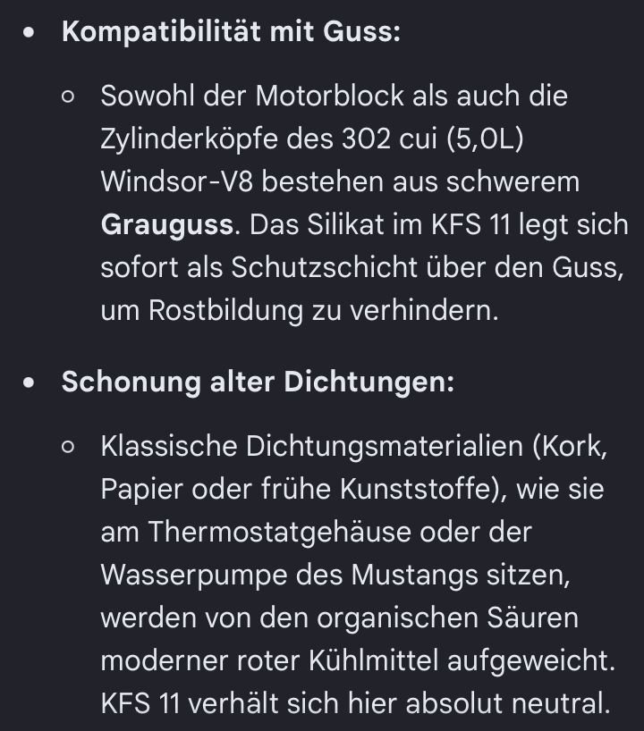

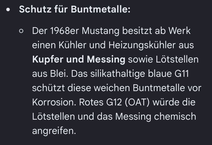

Nach weiteren Recherchen empfiehlt man für 68er Ford 302 silikathaltige Kühlmittel aus folgendem Grund. Das ist zumindest mal ein bißchen Hintergrundwissen. Die weiteren Ford-Quellen (Coolant-Charts) fangen alle erst mit pre-1999 an.

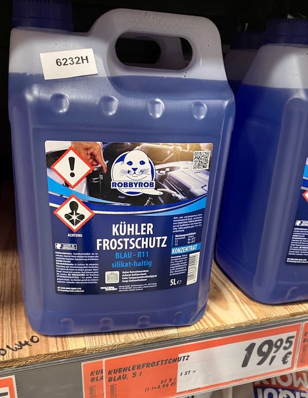

Sorry, einen hab ich noch für Sparfüchse.
Heißt auch R11 und kommt aus Berlin von Walter Schmidt/Marke RobyRob
(Bauhaus 5L= 19.95 Euro oder online für 18,49 bei mehreren Shops)
