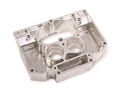

So, hab mich mal informiert ( YouTube) mein Vergaser hat ein spezielles Prinzip die Secondarys anzusteuern.
Die Drosselklappe (nur eine doppelt so große wie die Primarys) öffnet wie eine Manual Secondary sofort komplett. Oberhalb der Secondarys liegt eine 2. Klappe ähnlich wie eine Drosselklappe, nur über eine Drehfeder (stufenlos einstellbar) die den Luftzufluss nach Unterdruck regelt.
Wenn ich jetzt plötzlich Vollgas gebe reicht die Beschleunigerpumpe nicht um das Gemisch anzufetten, da durch den Unterdruck im Ansaugtrakt die Klappe sofort voll geöffnet wird. (im Normalbetrieb ist sie so super harmonisch mit der Pumpe)
Dieser Unterdruck brich schnell wieder ein und alles ist perfekt.
Also gleichmäßig bis zum Vollgas durchtreten und passt. Oder ich rüste die Klappe noch mit einem Mini Dämpfer nach.

Hier nachmals ein Bild von der Grüssenverhältnissen der Primarys und Secondarys.
