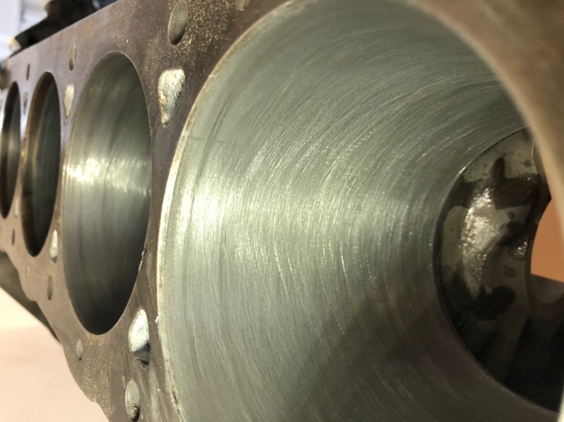

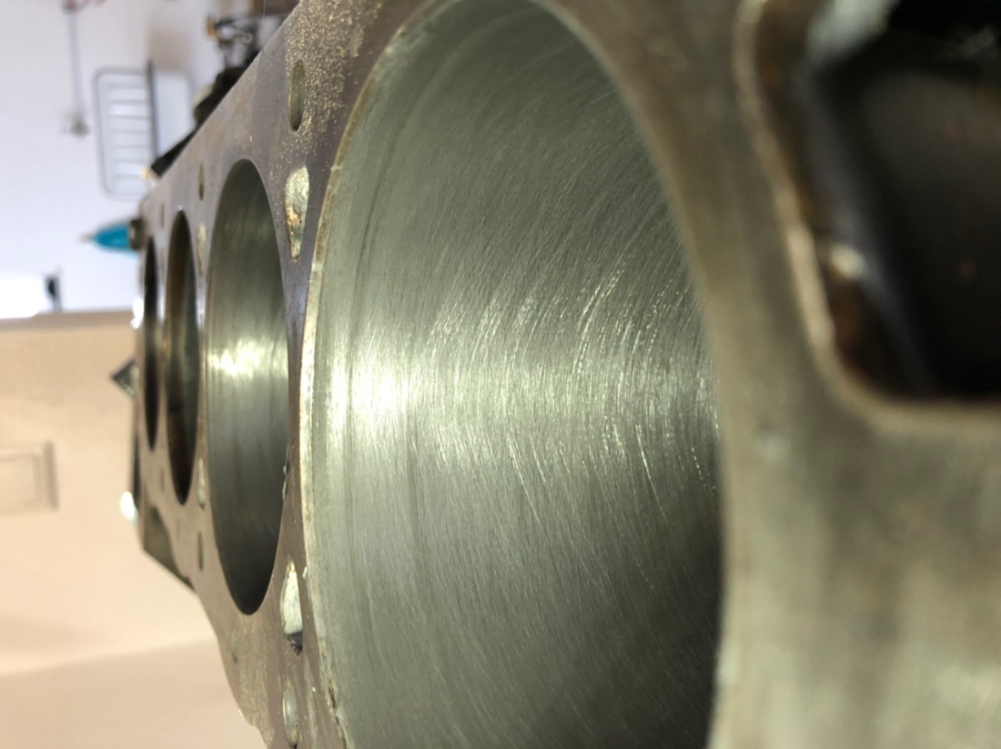

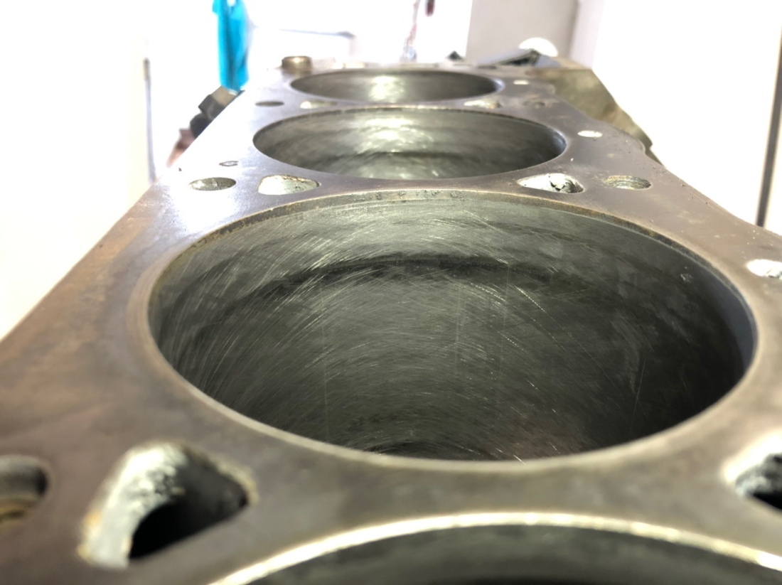

Hab heut mal den Kreuzschliff erneuert.
Find ich gar nicht so übel.
Würdet ihr solange schleifen bis die obere Vertiefung auch noch raus wäre?

--> der Kreuzschliff sieht richtig Profi-mäßig aus.
Schon öfters den von "Motorenbauern" gesehen, der schlechter aussah.
Nein, bitte nicht mehr - reicht völlig aus.
Jetzt "nur" noch zusammensetzen !

Ja sieht wirklich gut aus. Hast Du das mit dem ball hone oder mit dem anderen gemacht und welche Korngröße (Molyringe?)

Danke dir!68GT500 hat geschrieben:Hi,
--> der Kreuzschliff sieht richtig Profi-mäßig aus.![]()
Ich bin auch sehr zufrieden und hätte nicht gedacht, dass es so gut klappt
Dann werd ich jetzt am Wochenende mal alle Teile zusammensuchen, die ich neu brauche und dann bestellen.
Gibt es irgendwo Daten, mit denen ich die Nockenwelle kurzerhand vermessen könnte oder lieber gleich ne neue?
Danke! Ich hab den hier verwendet:ralfmann hat geschrieben:Ja sieht wirklich gut aus. Hast Du das mit dem ball hone oder mit dem anderen gemacht und welche Korngröße (Molyringe?)
Gruß Ralf
https://www.amazon.de/gp/product/B0019UCILE
Ich dachte, dass dieser mit den geraden Flächen besser anliegt. Und hat soweit echt gut funktioniert.

.... der Kreuzschliff sieht tatsächlich gewissenhafter aus, als der von meinem Motorenbauer

und wo genau hast du den kolben gemessen? und hast du alle kolben und zylinder vermessen? denn auch wenn es schön aussieht, ist es noch lange nicht gut. Gut bzw super wenn es auch so tatsächlich ist. Hast du die Zylinder auch von oben bis unten entlang und quer vermessen? Ich will da jetzt nicht schlechte Laune machen, nur im normalfall beim honen kommen ca 5/100 weg, wenn die maschine läuft und es ordentlich gemacht ist. Muss eine Voraussetzung sein, sonst hast du nicht lange oder nicht schöne Freude dran. Man kann nicht auf Daten und oder MS bücher verweisen, sich daran halten wollen, müssen, und dann einfach lassen oder machen, weil es nur schön aussieht.
Ich versuche nur aus Erfahrung klar zu machen, dass man schon am Anfang die wichtigsten Fehler ausschliessen sollte. Amsonsten kannst du auch einen mexi - Motor irgendwo im Berliner raum kaufen und gut ist für ein paar stunden. Wenn das alles bei dir stimmt so wie es aussieht, dann ist alles top!
Ein zehntel bei Aluschmiedekolben mit anderen Ringen ist ok.
