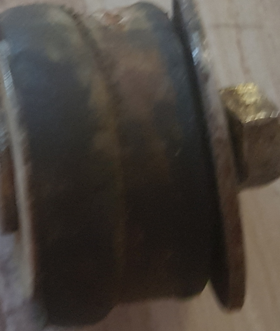

Verfasst: Fr 24. Jul 2020, 20:28
von Wikinger
Hab heute den Übel meines Kühlwasser Verlust gefunden.Typisch amerikanischer Froststopfen :D
Hier kam die Flüssigkeit raus,Kühler sonst absolut dicht.
