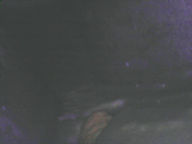

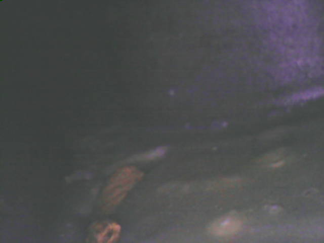

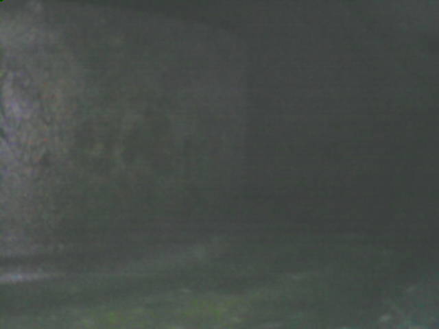

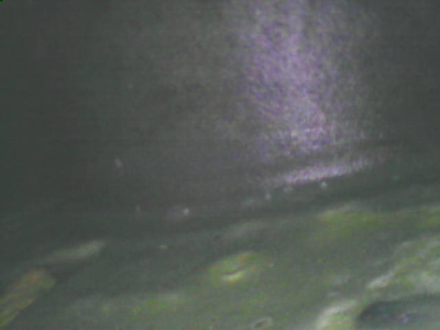

hier mal ein paar Bilder von der Aldi Ferrex(doch nicht Lidl) von meinen dick eingewachsten Coil Vents.
PIC0006 (1).jpg (12.58 KiB) 1277 mal betrachtet
PIC0007 (1).jpg (11.28 KiB) 1277 mal betrachtet
PIC0008 (1).jpg (12.32 KiB) 1277 mal betrachtet
PIC0005 (1).jpg (16.48 KiB) 1277 mal betrachtet
Hoffe das hilft bei der Kaufentscheidung, boah ey die macht echt sehr schwache Bilder.
Gruß Marc

Aber man sieht dass es gut aussieht und das zählt

Laß dich aber nicht von brauner Farbe täuschen, ich glaub die Cowl-Vents waren von hause aus nicht lackiert, eher maximal grundiert......
Wenn sie optisch soweit in Ordnung sind, kann man später mit Ovatrol, Wachs oder ähnlichem "fluten"

Der Ganze bereich unter dem Windleiblech war unbehandelt. ALso nicht mal grundiert, ebenso wie in Underdash. Bei Californischen Autos ist das schön rostbraun mit Flugrost, sodass man da nicht mehr machen muss als mit verdünnter Phosphorsäure vorbehandeln und dann anpinseln. Das ist der Best Case, das andere Ende ist, dass der Kragen komplett weggefault ist. Dazwischen gibt es alle Abstufungen.
