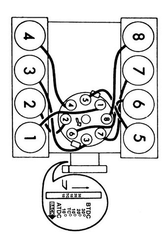

torf hat geschrieben: ↑Di 17. Jan 2023, 19:31 Die 8 steckt doch direkt neben 1. Kannst Du den Verteiler gegen den UZS drehen, damit der Finger auf 1 steht? Kann das schon bei der Montage passiert sein? Wenn das Verteilerritzel in die NW eiingreift, dreht sich der Finger im UZS. Ansonsten den Verteiler nochmal leicht anheben und den Finger in Richtung 3 drehen und wieder einbauen. Kann schonmal passieren ;)
Vertan: Verteiler im UZS drehen, damit er auf der 1 steht....

Die Verteilerkappe lässt sich durch eine Kerbe/Aussparung im Bereich der Schraube für die Unterdruckdose nicht falsch montieren. An den Kabeln war seit der Erneuerung 2019 auch keiner dran, es sei denn Mainzelmännchen oder Santa himself haben sich in der Zeit vom 03. bis 31.12. in meine Garage geschlichen :?:
Das Setup entspricht exakt dieser Abbildung, inkl. der cap clip positions. Es ist nicht der originale D-Code, sondern ein 1968er 289/302 2V Block verbaut. Vor gefühlt 100 Jahren bei der Erneuerung des Anlassers an Hand der Blocknummer ermittelt.

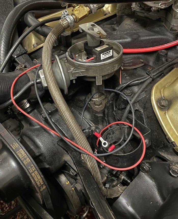

Das ist der aktuelle Ist-Zustand:
Ich denke, es wird doch sicherheitshalber jetzt als erstes zu ermitteln sein (wie Mario und Thomas das beschrieben haben), ob die Markierungen an der Schwungscheibe überhaupt noch stimmen, bevor ich anfange die Kabel zu versetzen, oder den Verteiler zu verdrehen, oder?

o.k. - dachte, Du hättest den Verteiler gewechselt.
Wie schon geschrieben: Wenn Du Zylinder 1 auf Zünd OT stellst (beide Ventile geschlossen) und der Verteilerfinger nicht auf der 1 steht, ist es ein mechanisches Thema => Mario hat ja schon eine evtl. übergesprungene Steuerkette angedeutet.
Der Verteilerfinger sitzt richtig? Ich weiß, der kann nicht falsch montiert werden, aber..... :idea:

Zu der Idee mit dem verstellten Zündzeitpunkt: auch wenn Du nichts dort bewußt bewegt hast, es reicht dass die auf dem Bild markierte Schraube locker ist und der Verteiler könnte sich von allein verstellen. Das hast Du sicher geprüft, ich wollte das wenigstens abschließend erwähnen für die, die mit Suchanfragen oder ähnlichen Problemen später hier landen.
Re: Start- / Zündungsprobleme von jetzt auf gleich
Verfasst: Mi 18. Jan 2023, 14:05
von Bijallasschronz007
behemot hat geschrieben: ↑Mi 18. Jan 2023, 10:16 Zu der Idee mit dem verstellten Zündzeitpunkt: auch wenn Du nichts dort bewußt bewegt hast, es reicht dass die auf dem Bild markierte Schraube locker ist und der Verteiler könnte sich von allein verstellen. Das hast Du sicher geprüft, ich wollte das wenigstens abschließend erwähnen für die, die mit Suchanfragen oder ähnlichen Problemen später hier landen.
Ist ein guter Hinweis, Verteiler ist in meinem Fall fest.
