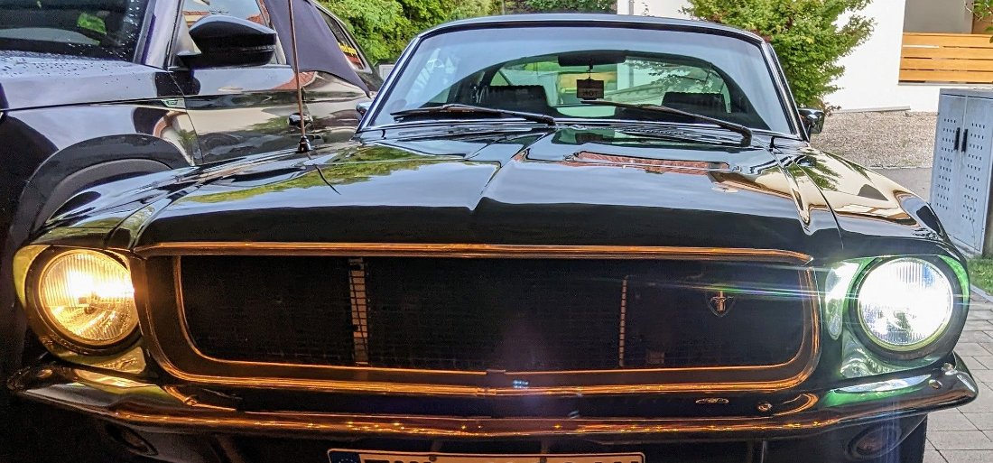

Zur Ansicht.

Danke für das Bild. Ich finde es schon sehr weiß... Was denkst du?

Guten Morgen,
wenn man es wie auf dem Foto im direkten Vergleich sieht, ist es gewöhnungsbedürftig. Jetzt wo es seit ein paar Tagen drinnen ist, gefällt es mir richtig gut. Ich hatte bereits davor schon LEDs hinten verbaut - dass passt dann schon sehr stimmig zusammen.
Und von der Sicherheit bzw. Sichtbarkeit für andere sind die natürlich über jeden Zweifel erhaben.
Ich wollte euch noch mitteilen, das die Lüfter der Lampen deutlich hörbar sind im verbauten Zustand, evtl. stört sich der ein oder andere auch daran. Wenn der Motor läuft, hört man aber nix...

Hi Moritz,
man kann die Lüfter hören?
Könnte es sein, das die Lüfter am Gehäuse der Lampentöpfe anstehen und sich das Geräusch deshalb überträgt?

Hallo Mario, also bei mir im 67er ist da 1,2 cm Platz ca..
Das ist in meinen Augen das normale Geräusch, das der Lüfter der LED macht, ein Surren beschreibt es wohl am besten...
Im Fahrbetrieb völlig unerheblich - im Stand, mit laufendem Motor nicht zu hören. Im Stand mit Motor aus aber schon deutlich.
VG.

Ah okay, läuft der Lüfter nach, oder schaltet der sofort ab, wenn das Licht ausgeschaltet wurde?

ich werde das nächste mal wenn ich unterwegs bin darauf achten ob die Lüfter nachlaufen. Ist eine gute Frage. Wobei, wenn ich das Licht ausschalte und die Zündung aus ist, kriegt der Lüfter überhaupt Strom?
Eher nein?
VG. Moritz
