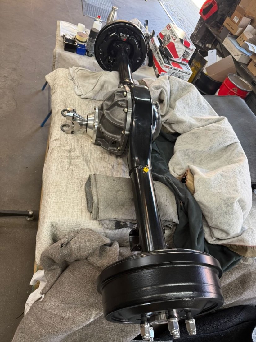

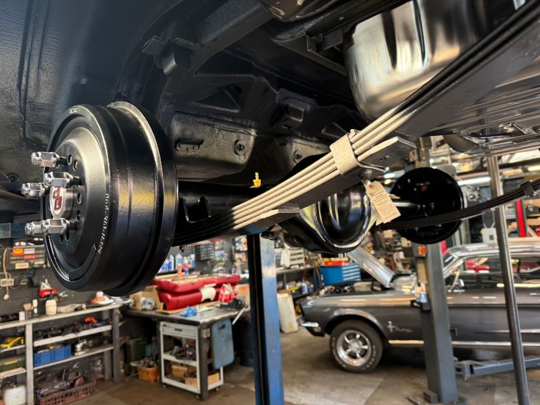

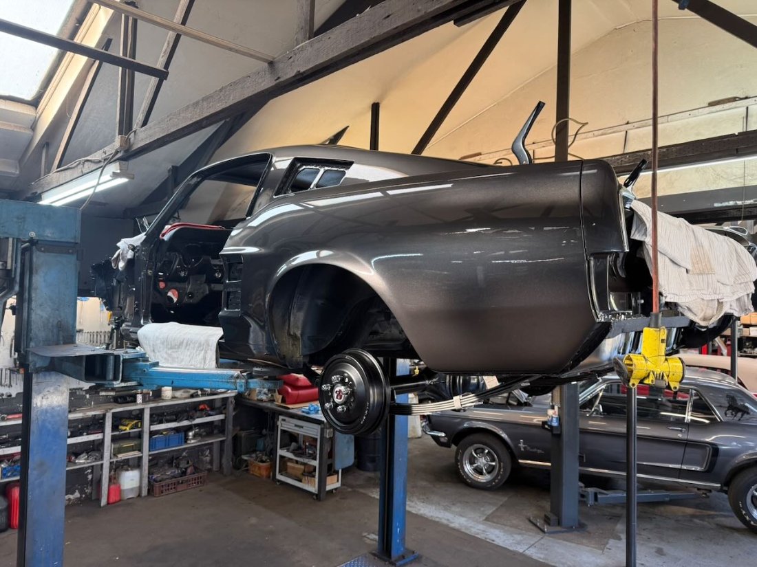

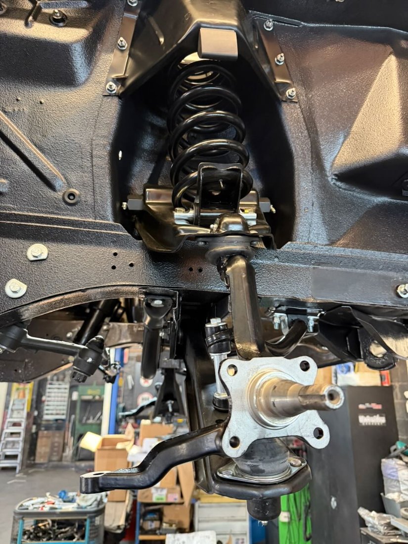

Das erste Ziel war es, das Rollgestell vom Lackieren loszuwerden und den Wagen erst mal wieder auf seine eigene Räder zu bekommen, damit er wieder normal bewegt werden kann.
Ich habe mich für eine 9 Zoll Achse mit Trommelbremsen und einem gesperrtem Differenzial entschieden: Quick Performance 9, Tru‑Trac Sperrdifferenzial, N‑Case Gehäuse verstärkt, Pulverbeschichtet, 31‑Spline, Übersetzung: 3.50:1
Und Blattfedern: High-Performance 5-Leaf Rear Springs, Scott Drake C5ZZ-5566-HD
Die Radaufhängung vorn wurde schon vor dem Lackieren mit einem Shelby Drop versehen und die Aufhängungen extra stark verschweißt.
Ich war total unsicher, wie das Fahrgestellt so aufgebaut werden solte, dass es zur Power des Motors passt und sich dann auch gut fahren lässt. Probefahrt war ja mit den Einzelteilen nicht möglich … Ich habe einfach super viel gelesen und recherchiert und dann jedes Teil mit dem Mechaniker durchgesprochen und abgewogen, welches Teil ich nehmen sollte.
Aber auf jeden Fall ein mega Schritt den Wagen wieder auf eigenen Rädern bewegen zu können, wenn auch nur schieben ohne Lenkung :lol:
