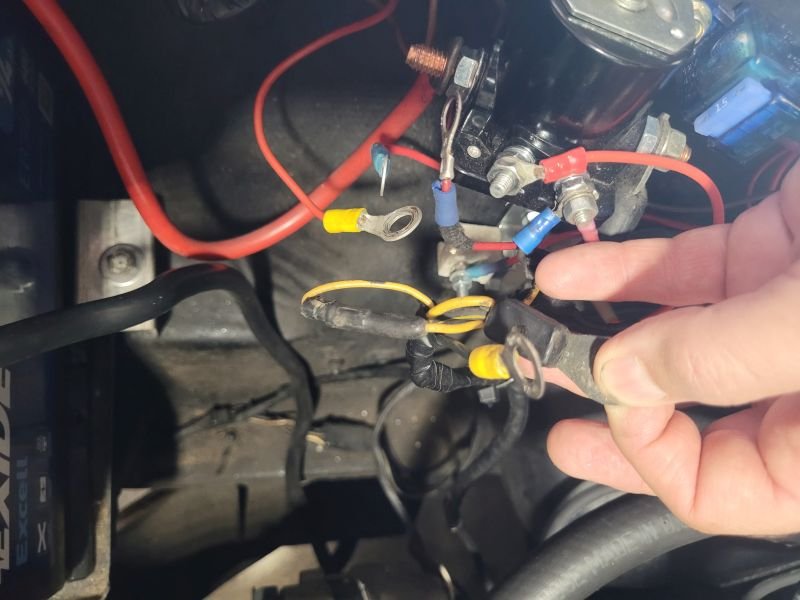

Ich habe, wie du vorgeschlagen hast ein Kabel direkt vom Plus des Startrelais zum Zündschloss gelegt.
Der Motor sprang auf anhieb an und lief, obwohl kalt, sehr sauber und rund.
Es funktionierte der Radio, die Scheibenwischer und die Blinker hinten.
NICHT funktionierten nach wie vor die Scheinwerfer vorne und hinten (inkl. Bremslicht) und die Blinker vorne.
Das ist doch schon mal nicht schlecht, denke ich. Das sollte die Fehlersuche doch erheblich eingrenzen :)

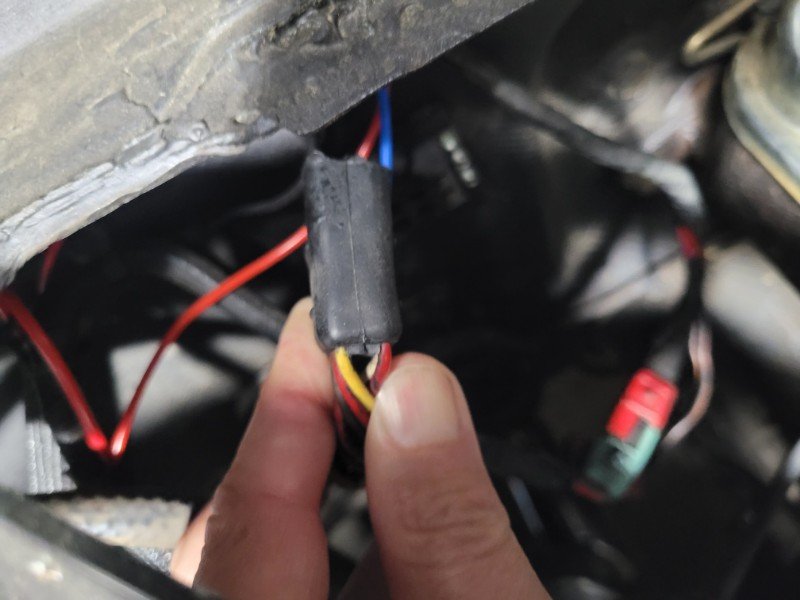

Der Fehler könnte doch dann an dem schwarz-gelben Kabel (auf dem Foto das mittlere) liegen, da dieses Kabel ja laut dem Diagramm über den main disconnect direkt zum Zündschloss und zum light switch geht.
Ist das richtig, was denkt ihr?
Es bleibt dann die Frage, ob der Defekt vor der Fierwall, nach der Firewall oder direkt am main disconnect liegt :D

Am besten mal den Stecker am Main disconnect trennen , da das Schwarz Gelbe Kabel mal das Kabel bei abgeklemmten Pluspool auf Widerstand durchmessen. Muss/ Soll nahe Null Ohm rauskommen. Dann ist die Leitung bis dahin io.

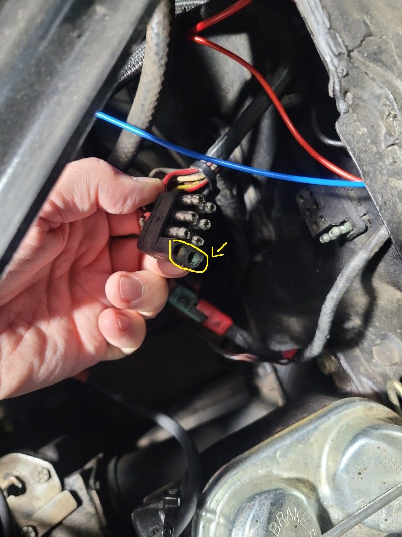

Gestern habe ich aber noch Folgendes festgestellt:
Das schwarz-gelbe Kabel läuft bei mir vom Startrelais nach vorne unten weg und nicht Richtung main disconnect.
Am main disconnect habe ich kein schwarz-gelbes Kabel.
Mit der Prüflampe habe ich festgestellt, dass an den beiden auf dem Foto markierten Steckern Strom anliegt.
(Die Kabelfarben sind dabei gelb und rot)

Du bist glaube ich am falschen Stecker, der sollte ganz links im Motorraum Fahrrichtung gesehen unter/neben dem HBZ zum Kotflügel sitzen.
