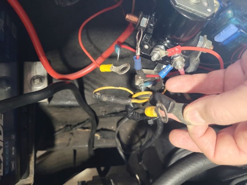

datadefender hat geschrieben: Sa 31. Aug 2024, 17:24 Könntest eine provisorische Verkabelung von Batterie Plus direkt zum Eingang des Zündschlosses legen und testen ob der Wagen dann anspringt.
Wenn ja - dann ist irgendwo ein Kabelbruch oder schlechte Verbindung am Stecker der Firewall.
Ich habe, wie du vorgeschlagen hast ein Kabel direkt vom Plus des Startrelais zum Zündschloss gelegt.
Der Motor sprang auf anhieb an und lief, obwohl kalt, sehr sauber und rund.
Es funktionierte der Radio, die Scheibenwischer und die Blinker hinten.
NICHT funktionierten nach wie vor die Scheinwerfer vorne und hinten (inkl. Bremslicht) und die Blinker vorne.
Das ist doch schon mal nicht schlecht, denke ich. Das sollte die Fehlersuche doch erheblich eingrenzen :)

Der Fehler könnte doch dann an dem schwarz-gelben Kabel (auf dem Foto das mittlere) liegen, da dieses Kabel ja laut dem Diagramm über den main disconnect direkt zum Zündschloss und zum light switch geht.
Ist das richtig, was denkt ihr?
Es bleibt dann die Frage, ob der Defekt vor der Fierwall, nach der Firewall oder direkt am main disconnect liegt :D

jetzt noch das Foto ... ;)
Plus schwarz-gelb.jpg (100.08 KiB) 1501 mal betrachtet
Re: Auto springt nicht an - Elektrikproblem
Verfasst: So 1. Sep 2024, 18:27
von Grussi67
Am besten mal den Stecker am Main disconnect trennen , da das Schwarz Gelbe Kabel mal das Kabel bei abgeklemmten Pluspool auf Widerstand durchmessen. Muss/ Soll nahe Null Ohm rauskommen. Dann ist die Leitung bis dahin io.

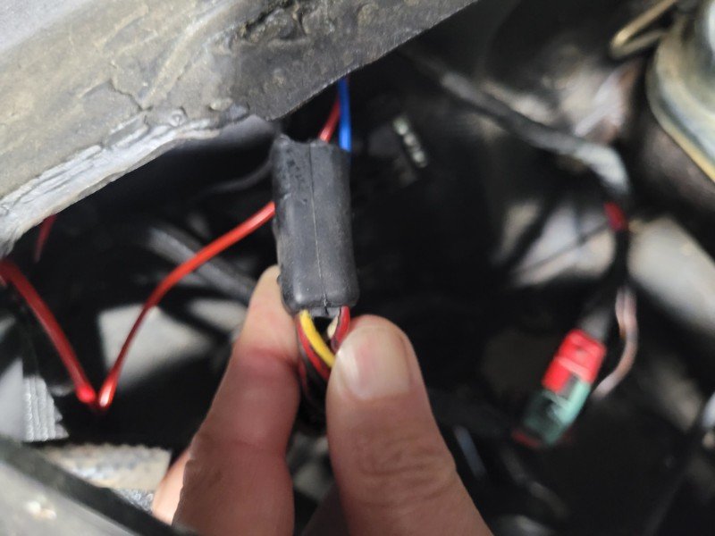

Gestern habe ich aber noch Folgendes festgestellt:
Das schwarz-gelbe Kabel läuft bei mir vom Startrelais nach vorne unten weg und nicht Richtung main disconnect.
Am main disconnect habe ich kein schwarz-gelbes Kabel.
Mit der Prüflampe habe ich festgestellt, dass an den beiden auf dem Foto markierten Steckern Strom anliegt.
(Die Kabelfarben sind dabei gelb und rot)
Main disconnect21.jpg (142.41 KiB) 1380 mal betrachtet
Main disconnect1.jpg (63.39 KiB) 1380 mal betrachtet
Verfasst: Mo 2. Sep 2024, 08:50
von Grussi67
Du bist glaube ich am falschen Stecker, der sollte ganz links im Motorraum Fahrrichtung gesehen unter/neben dem HBZ zum Kotflügel sitzen.
