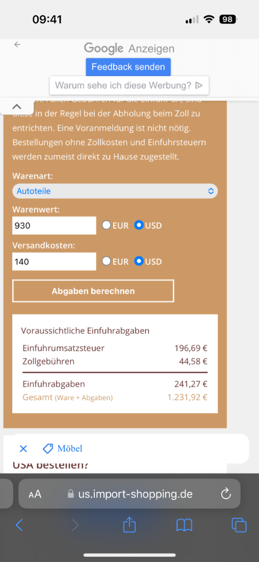

Re: Schaden Kopfdichtung
Wobei wenn ich mir das Angebot von Summit für neue Köpfe anschaue und mal in einen Zollgebühren Rechner die Dazen eingebe, komme ich da recht gut bei weg
- IMG_0700.png (201.57 KiB) 787 mal betrachtet

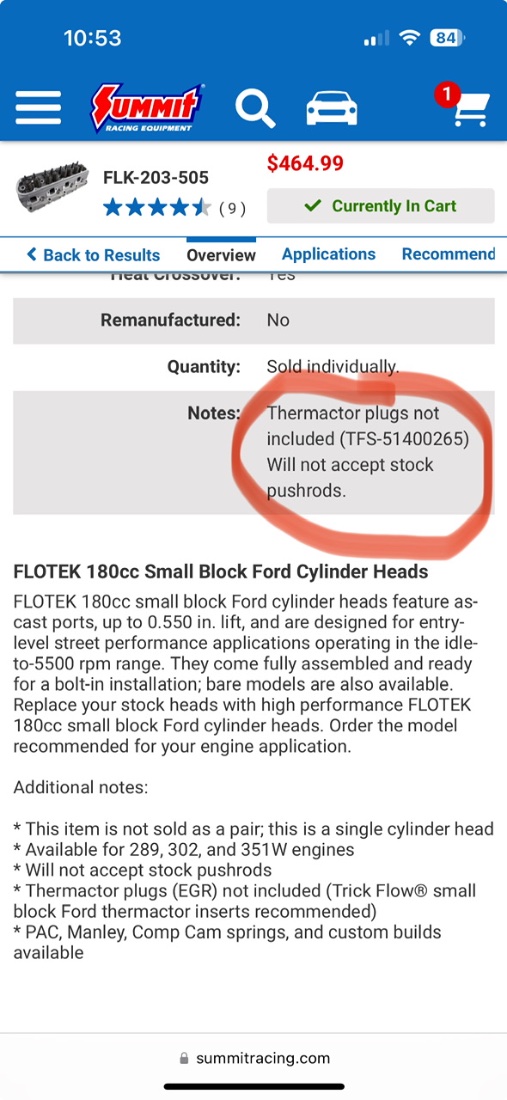

Stößelstangen brauchst du andere (gehärtet), wenn die Kopfschrauben noch gut sind kann man die nochmal nehmen.
Bei den Stößelstangen ist es sinnvoll die später zu bestellen und bei der ersten Bestellung eine verstellbare mit zu ordern um die länge messen zu können.
Kipphebel müssten noch dazu, die könnten dann noch andere Ventildeckel erfordern. Aber Summit + Rockauto liefern blitzschnell
Bei den Pushrods finde ich auf Anhieb keine verstellbare…
Und hier steht noch, dass ich die Thermactor Plugs extra bestellen muss. Wofür sind die denn und wieviele braucht man?
- IMG_0703.jpeg (174.98 KiB) 752 mal betrachtet
