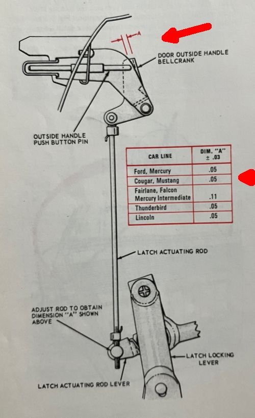

Wenn innen und außen nichts geht, dann liegt es eindeutig an der Stange, steht da.
Wenn Du den Türknopf leicht drückst, solltest Du bzw. mußt Du ein bißchen Spiel haben. Hier die Einstellung die Du sonst über das Gewinde einstellen kannst.
