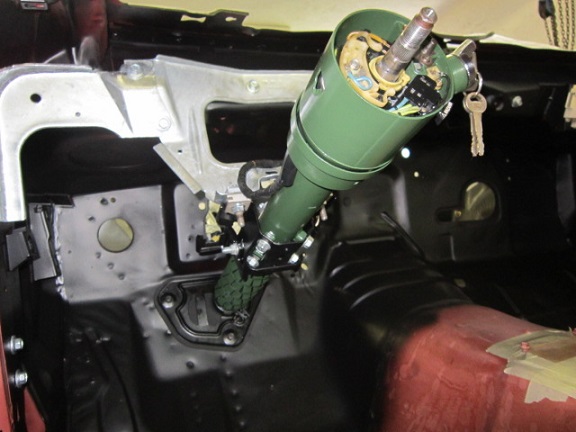

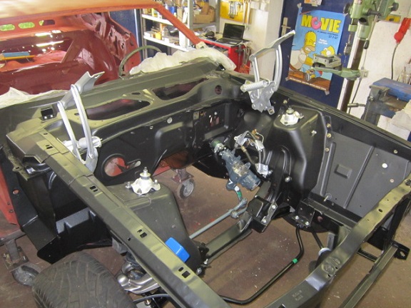

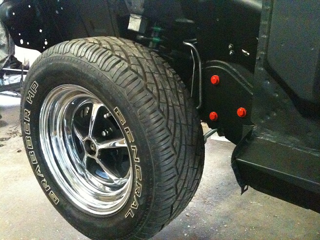

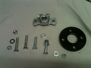

Ende 2009 wurden meinem Gaul die Hufe abgenommen, dieses Wochenende wurden die Vorderhufe wieder beschlagen. Lenkgestaenge ist montiert und grob eingestellt. Lenksaeule wird demnaechst eingesetzt.

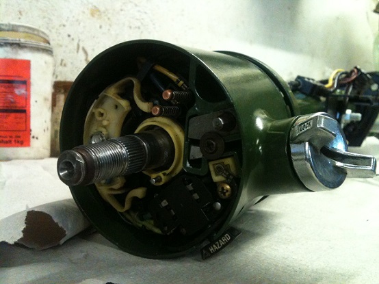

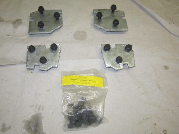

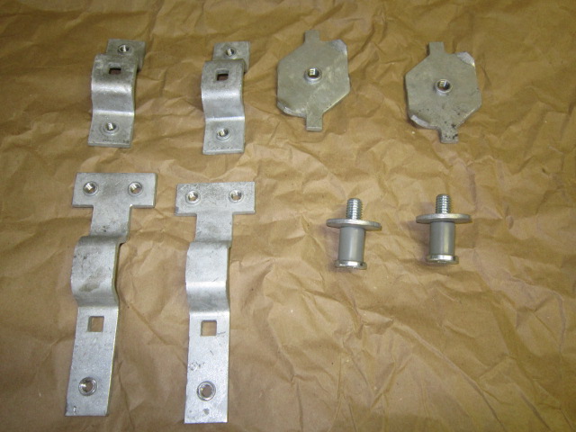

Wieder fanden ein paar gepulverte und galvanisierte Teile zusammen. Jetzt funktioniert auch wieder das Lock System am Zuendschloss - das war vermutlich vom Vorbesitzer pfuschmaessig zusammengesteckt worden.

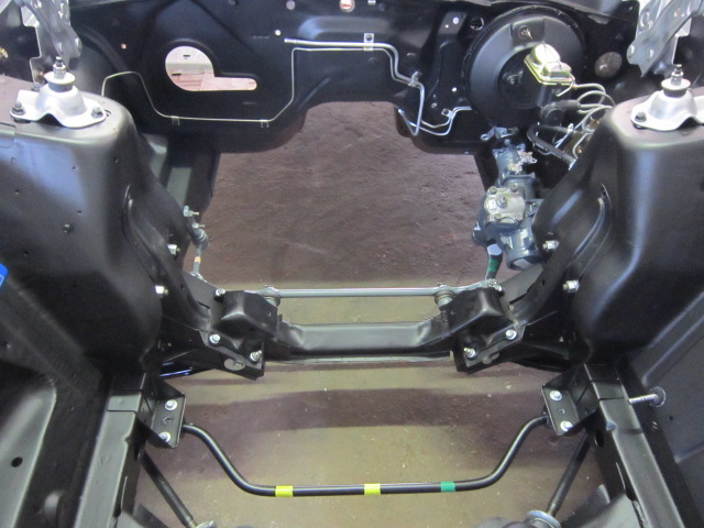

Und so siehts derzeit aus...

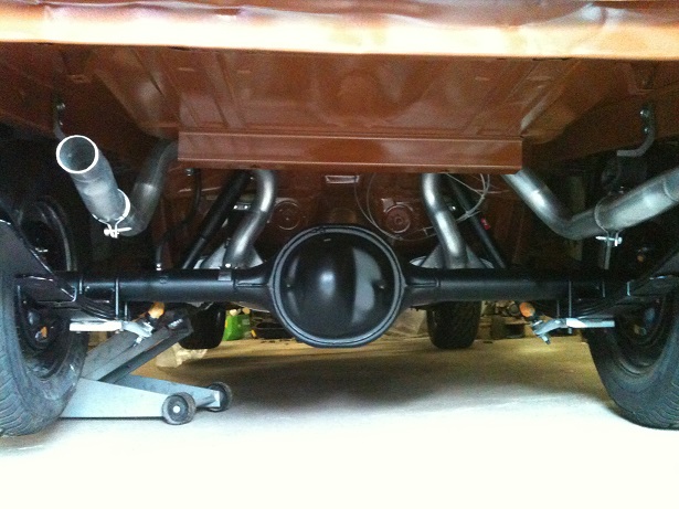

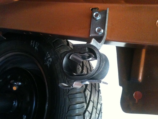

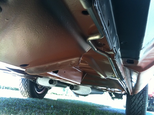

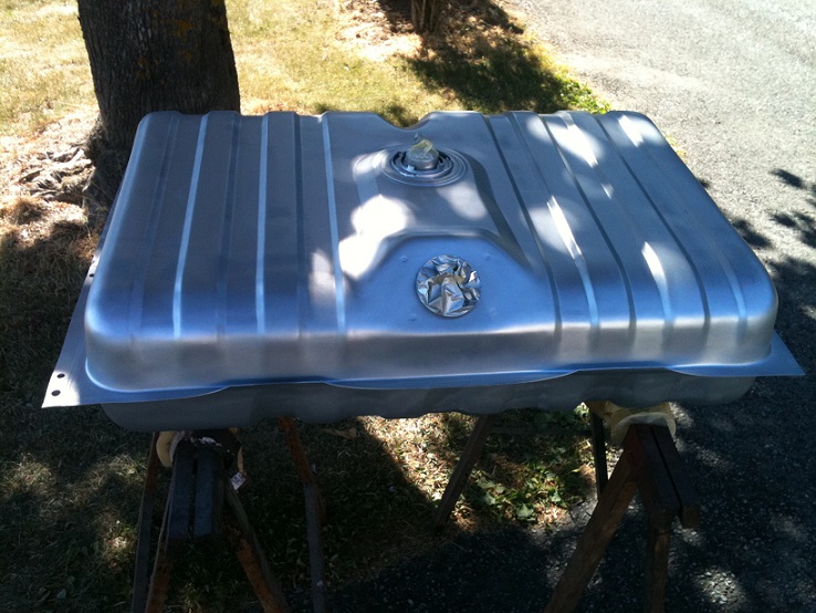

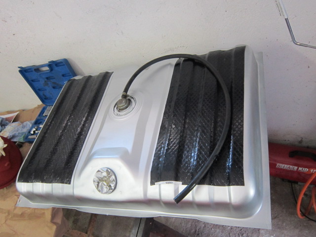

Weiter gings mit ein paar Teilen. Musste aber leider feststellen, dass der fahrerseitige Endschalldampfer bzw. dessen Rohr nicht besonders gut passen. Muss mir von einem benachbarten Installateur eine Biegemaschine ausborgen. Beim Tank fehlen noch die beiden Isolierungsmatten aber Probesitzen durfte er schon.
Der Benzintank war fast neuwertig und wurde von mir lediglich angeschlifen und mit Zinkspray versehen.

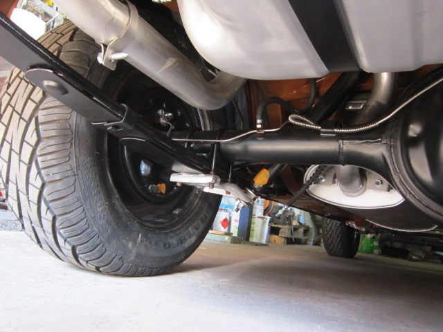

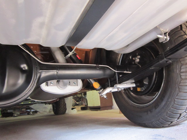

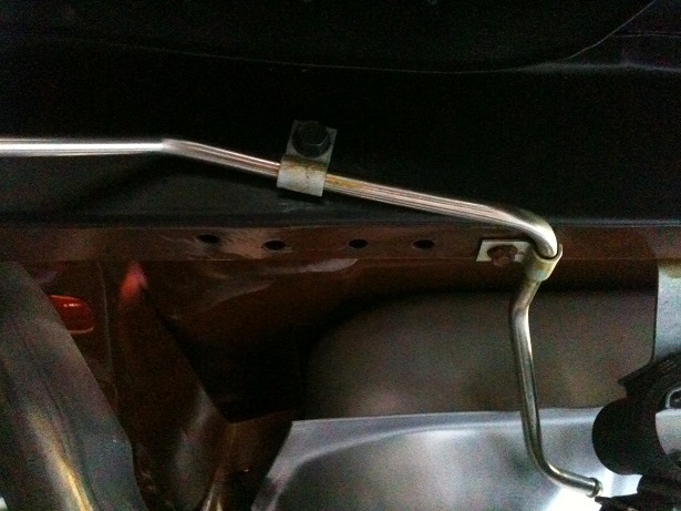

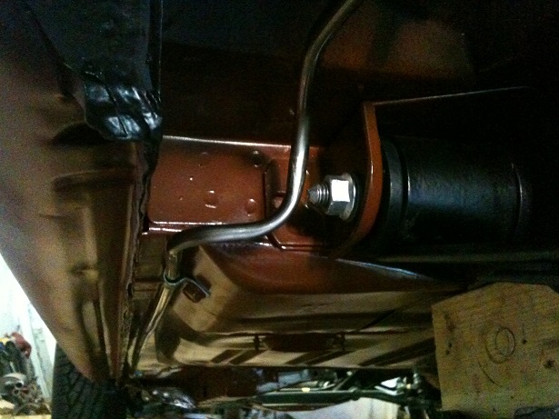

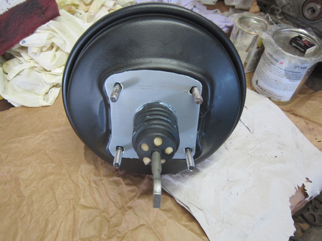

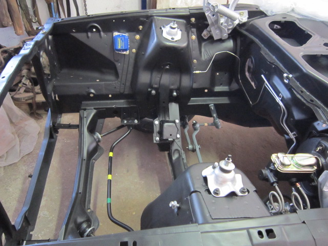

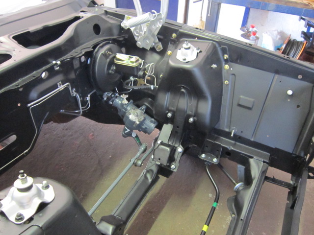

Wieder ein wenig geschraubt und Gewinde nachgeschnitten - habe alle Bremsleitungen neu gekauft und mich dabei fuer die teurern Stainless Steel entschieden, daher nur mit sauberen Handschuhen arbeiten.
Bis dato hatte ich die Erfahrung dass alle Repro Teile nur wenig passen. So gings mir auch bei den Bremsleitung. An jeder zweiten Leitung musste ich dass Gewinde nachschneiden - von Nachbiegen will ich erst gar nicht reden. Waere alles so einfach und schnell zu erledigen - vorrausgesetzt es handelt sich um Qualitaetsnachbauteile!!!

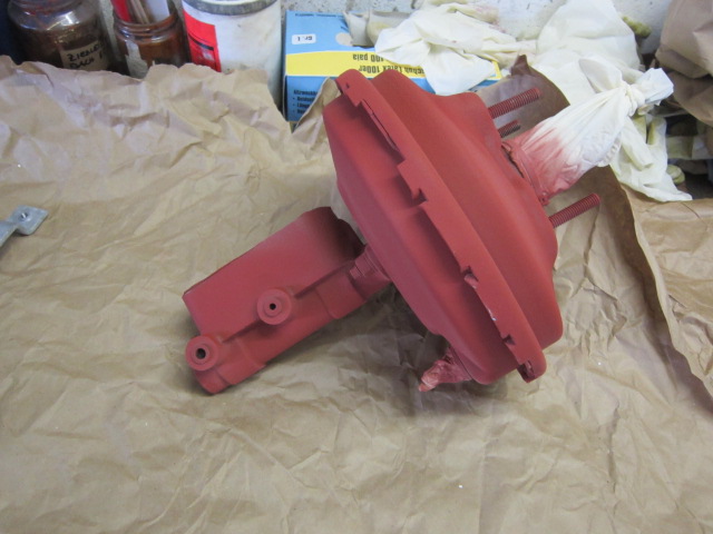

BKV kam schon als Neuteil mit Flugrost aus AMI Land - abgeschliffen, grundiert und lackiert. Die originale Plastikdichtung war bei mir nur mehr teilweise vorhanden. Ein Motoroelkanister aus Plastik wies die gleiche Staerke auf und diente daher als Materialspender.
Auch am Tank wurde wieder wie original ab Werk, Daemmung aufgeklebt.

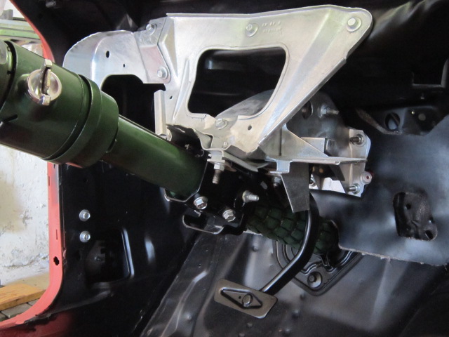

machmeter1
- Beiträge: 643
Re: 72er Mach1

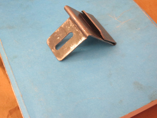

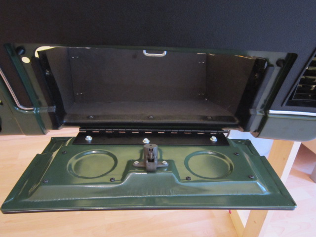

Pedal und Lenksaeulenhalterung sind auch wieder an ihrem Platz.

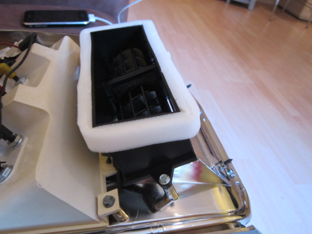

Auch am Amaturenbrett wurde wieder weitergearbeitet. Da der Winkel, welcher das Radio mit Masse versorgt und stabilisiert nirgends zu finden war und er bei mir fehlte, habe ich diesen selbst nachgefertigt - vernickelt wird er noch.
Alle Lueftungsteile mit Fensterdichtband versehen.
