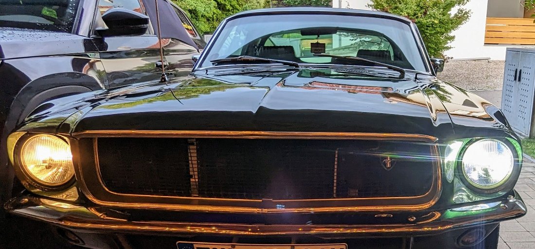

Zur Ansicht.
- PXL_20230807_175512798~2.jpg (160.12 KiB) 2038 mal betrachtet

Danke für das Bild. Ich finde es schon sehr weiß... Was denkst du?

Guten Morgen,
wenn man es wie auf dem Foto im direkten Vergleich sieht, ist es gewöhnungsbedürftig. Jetzt wo es seit ein paar Tagen drinnen ist, gefällt es mir richtig gut. Ich hatte bereits davor schon LEDs hinten verbaut - dass passt dann schon sehr stimmig zusammen.
Und von der Sicherheit bzw. Sichtbarkeit für andere sind die natürlich über jeden Zweifel erhaben.
Ich wollte euch noch mitteilen, das die Lüfter der Lampen deutlich hörbar sind im verbauten Zustand, evtl. stört sich der ein oder andere auch daran. Wenn der Motor läuft, hört man aber nix...
