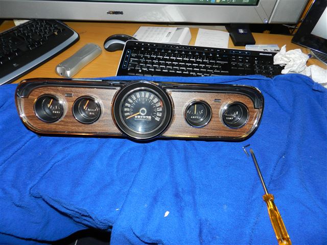

habe mal wieder was geschafft.

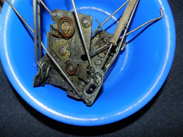

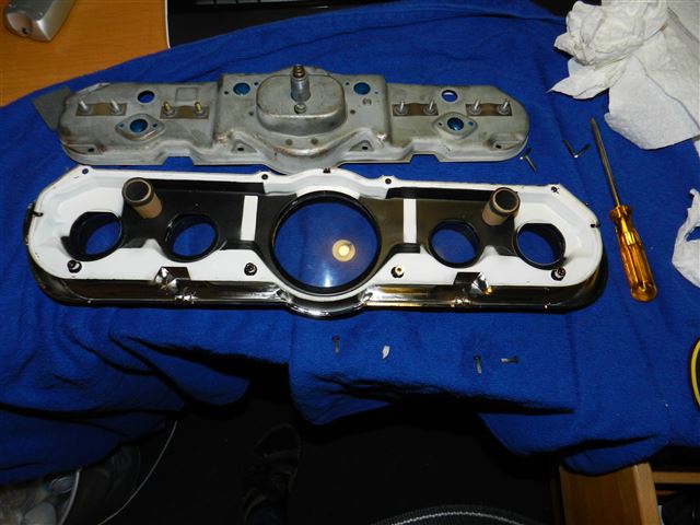

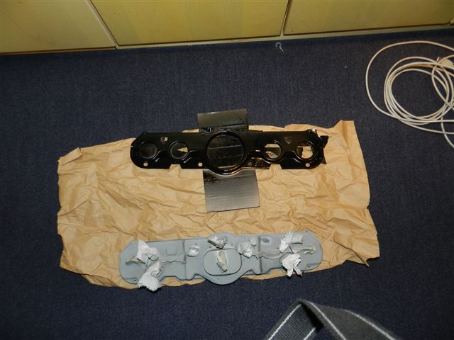

Tachoeinheit gereinigt und neu Lackiert
alle Schlösser gereinigt und eingebaut

Sehr schön. Womit hast du gereinigt?

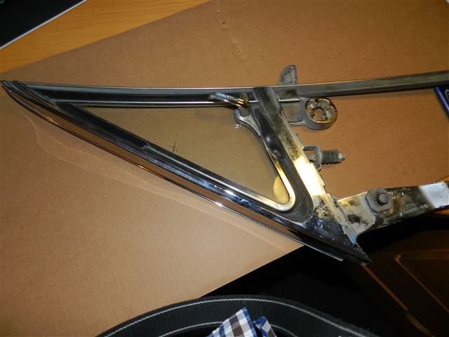

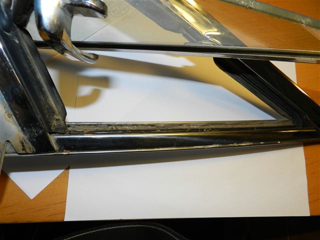

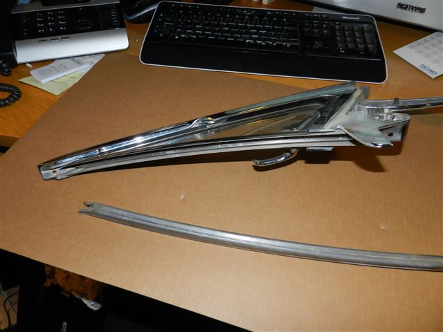

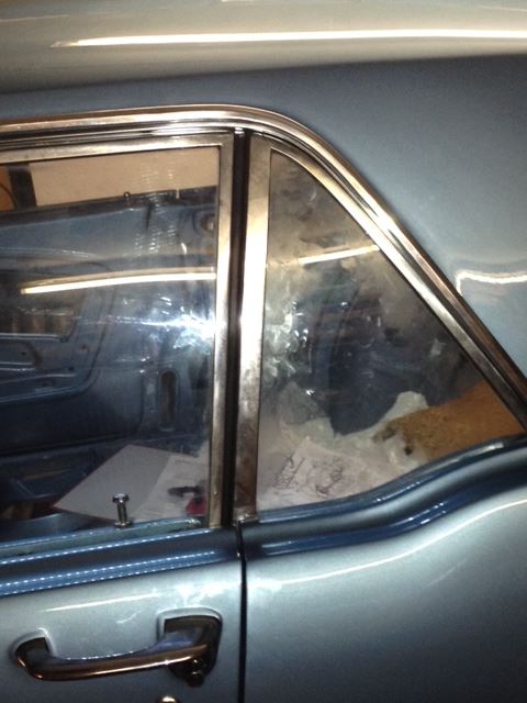

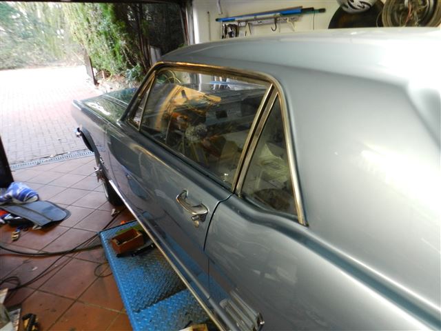

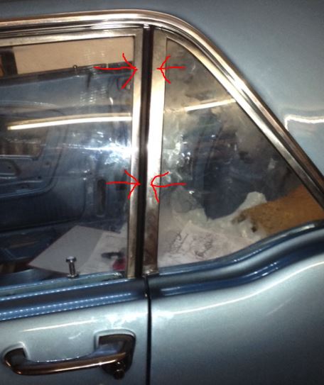

Dann habe ich die Eckfenster Überholt und die Dichtungen erneuert
die werden ja Genietet das war echt eine super Arbeit könnte ich jeden Tag machen :D

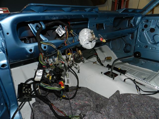

Danach habe ich die Kabelbäume wieder eingebaut

Die Fenster habe ich auch Drinne da habe ich mir am meisten für ins Höschen gemacht :o :o
aber wenn man einmal dran ist dann ist es doch einfach.

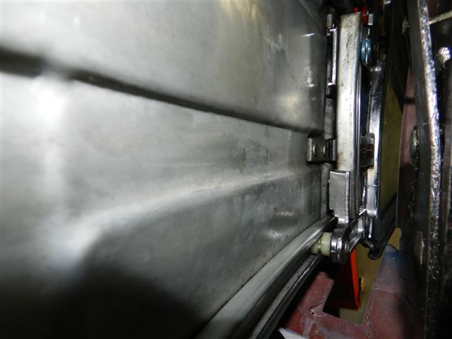

wobei ich aber noch das Problem habe das ein Eckfenster etwas kippelt und nach dem Hochfahren um 2-3 mm
hochgedrückt wird, da muss ich noch Überlegen wie ich das mache, weil die Gleitrollen so einfach nicht zu bekommen sind
bild 2.jpg (37.8 KiB) 1212 mal betrachtet

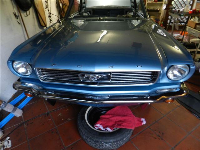

Stoßstangen,Hörnchen und die restlichen Zierleisten sind auch angebracht, wobei das ausrichten schon echt freude macht
aber ich habe nicht !!!! geflucht :D hat auch so gefunzt

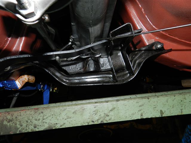

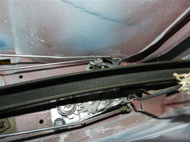

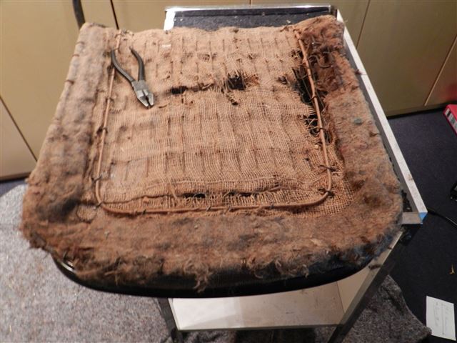

habe ich noch das Gasgestänge ,Kuplungsgestänge und die Handbremse eingebaut
und die ersten Arbeiten an den Polztern begonnen

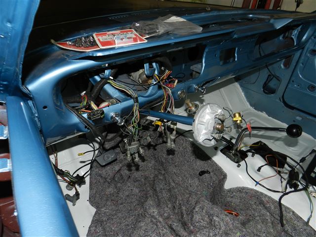

als Nächstes werde ich die letzten Kabel zum Motorraum fertig machen, Armaturen einbauen, Elektrik Testen
und für den ersten Motorstart die Batterie mal unter den Weihnachtsbaum :lol: :lol: legen, damit der Test Gelingt
werde ich wohl in der Ersten Januarwoche machen, naja ich denke da klappt schon.

Hallo Felix
ganz einfach Zitronensäure auf 1l 15 gr Lauwarm auflösen und dann etwas Waschpulver ca 2 Teel dazu fängt dann an
zu schäumen gut rühren 2 Tage stehen Lassen fertig, nach 1 Tag mit ner groben Bürste mal drüber, je nach
zustand einfach länger drin lassen, mit der Mischung bekommst Du auch Rostige Schrauben und alles was in
einen Eimer oder Becken Past sauber.
Gruß Klaus

Ich habe Heute meinen Motor Gestartet, hat auf anhieb geklappt :D :D :D läuft wie ein Uhrwerk einfach geil
Elektrik funst auch, nur die Blinker vorne funzen noch nicht :?: :?: da muss ich mal suchen

Hi Klaus schön zu hören....dann ist ja mein Motorständer wieder überflüssig ;) .Bin auch gerade dabei meine Dreiecksfester vorne zu überholen und wollte wissen wie Du das mit den kleinen Nieten gemacht hast und was Du dann wieder in die Schiene geklebt hast,Filz?
