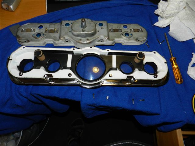

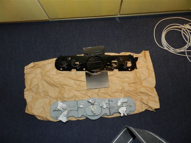

habe mal wieder was geschafft.
Tachoeinheit gereinigt und neu Lackiert
alle Schlösser gereinigt und eingebaut
Re: Resto 66 Coupe Scheunenfund
Verfasst: So 15. Dez 2013, 17:49
von 66CON
Sehr schön. Womit hast du gereinigt?

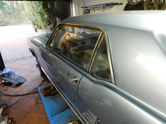

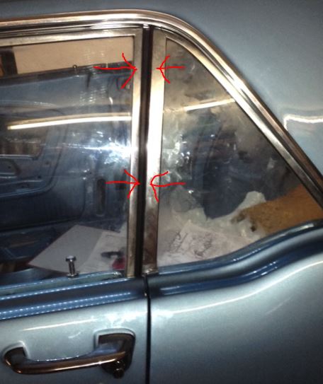

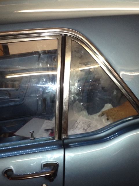

Dann habe ich die Eckfenster Überholt und die Dichtungen erneuert
die werden ja Genietet das war echt eine super Arbeit könnte ich jeden Tag machen :D
Danach habe ich die Kabelbäume wieder eingebaut
Verfasst: So 15. Dez 2013, 18:09
von Klaus

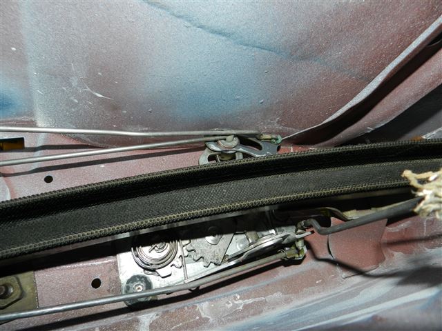

Die Fenster habe ich auch Drinne da habe ich mir am meisten für ins Höschen gemacht :o :o
aber wenn man einmal dran ist dann ist es doch einfach.
wobei ich aber noch das Problem habe das ein Eckfenster etwas kippelt und nach dem Hochfahren um 2-3 mm
hochgedrückt wird, da muss ich noch Überlegen wie ich das mache, weil die Gleitrollen so einfach nicht zu bekommen sind
bild 2.jpg (37.8 KiB) 1169 mal betrachtet
Stoßstangen,Hörnchen und die restlichen Zierleisten sind auch angebracht, wobei das ausrichten schon echt freude macht
aber ich habe nicht !!!! geflucht :D hat auch so gefunzt

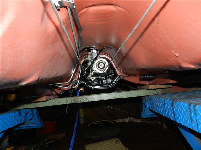

So Gestern
habe ich noch das Gasgestänge ,Kuplungsgestänge und die Handbremse eingebaut
und die ersten Arbeiten an den Polztern begonnen
als Nächstes werde ich die letzten Kabel zum Motorraum fertig machen, Armaturen einbauen, Elektrik Testen
und für den ersten Motorstart die Batterie mal unter den Weihnachtsbaum :lol: :lol: legen, damit der Test Gelingt
werde ich wohl in der Ersten Januarwoche machen, naja ich denke da klappt schon.
Gruß Klaus

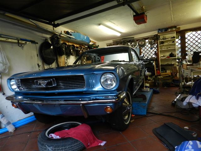

Verfasst: Sa 4. Jan 2014, 19:29
von Klaus

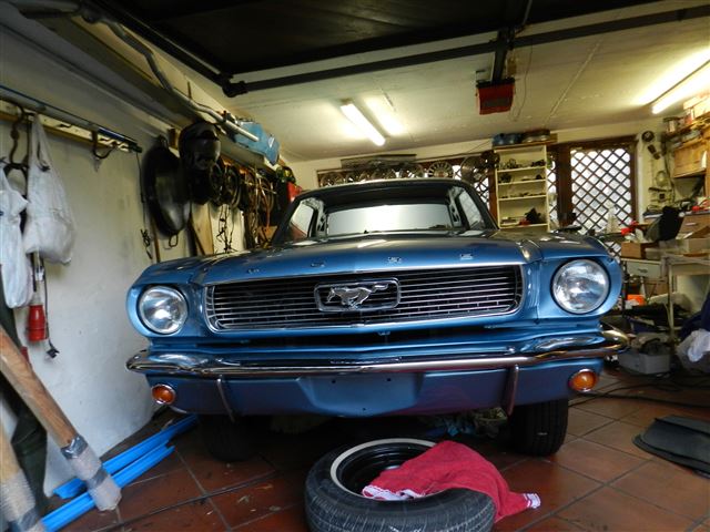

Hallo Zusammen
Ich habe Heute meinen Motor Gestartet, hat auf anhieb geklappt :D :D :D läuft wie ein Uhrwerk einfach geil
Elektrik funst auch, nur die Blinker vorne funzen noch nicht :?: :?: da muss ich mal suchen
Gruß Klaus
Verfasst: Sa 4. Jan 2014, 19:47
von Billy the Kid
Hi Klaus schön zu hören....dann ist ja mein Motorständer wieder überflüssig ;) .Bin auch gerade dabei meine Dreiecksfester vorne zu überholen und wollte wissen wie Du das mit den kleinen Nieten gemacht hast und was Du dann wieder in die Schiene geklebt hast,Filz?
