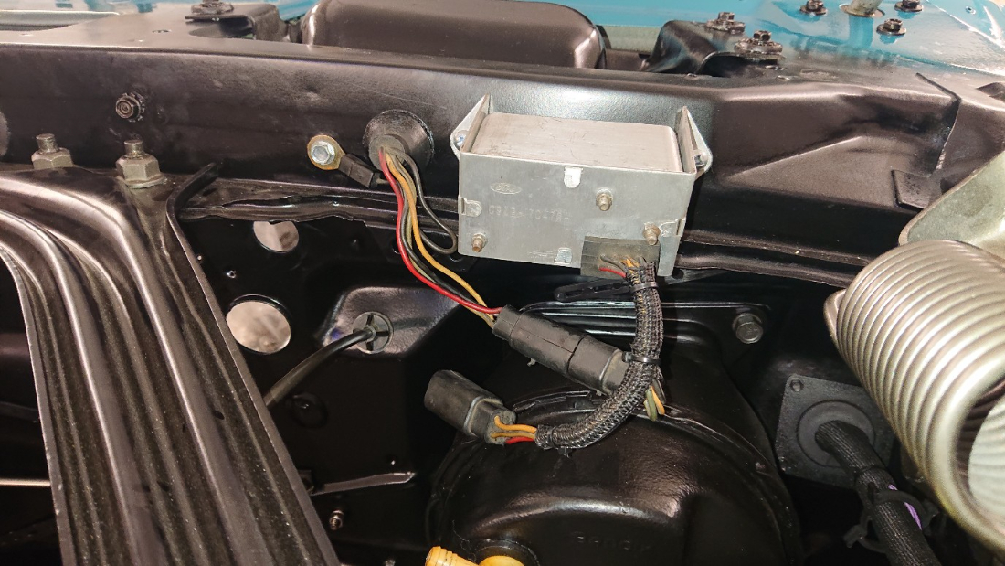

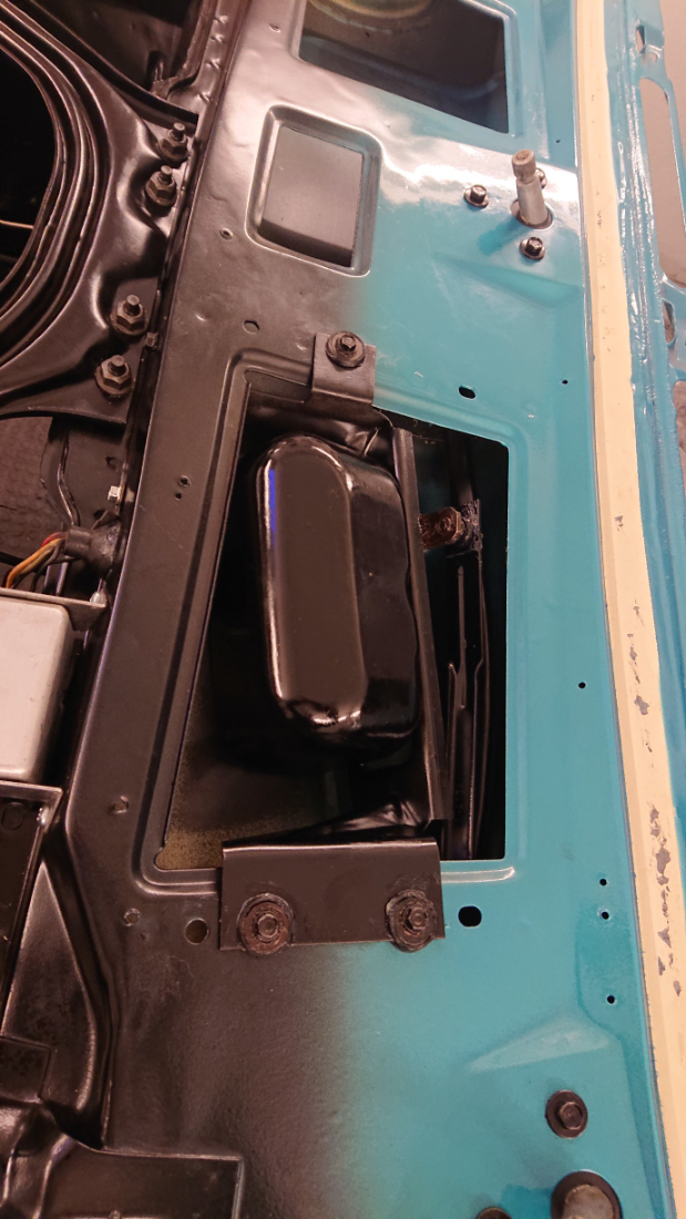

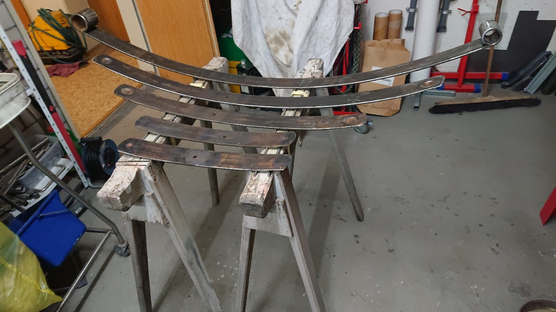

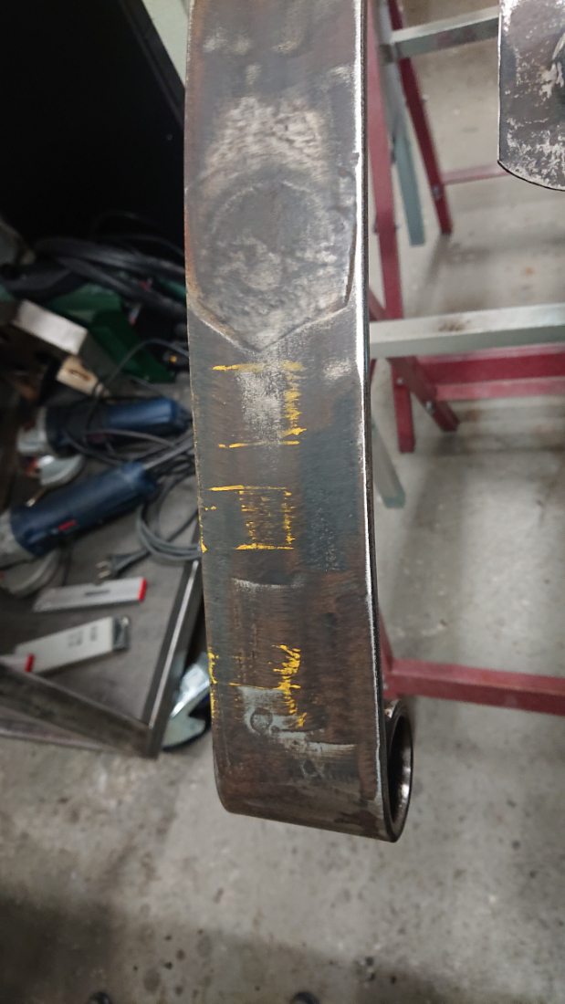

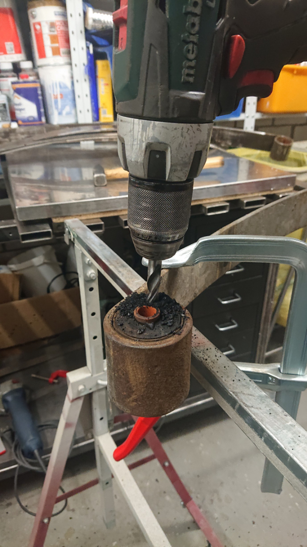

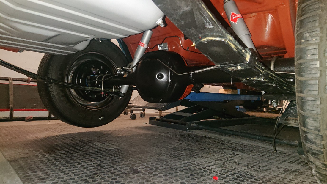

So mittlerweile passiert wirklich viel und nen richtigen Bericht zu schreiben lohnt fast nicht mehr, deshalb gibt es jetzt mehr Bilder.
Scheibenwischermotor neu gefettet und Kohlen kontolliert. Vorderachse ist komplett fertig, die Blattfedern habe ich nur aufbereitet, da je nach dem neue Federn rein kommen. Umgebaut auf PU Lager. Hinterachse haben wir gestern eingebaut, heute werden wir die Bremsen entlüften, je nach dem sogar den Motor und das Getriebe einbauen :twisted:

hi, du schreibst den Bericht schön weiter hier :lol: zur Strafe, dass du HR Rad auf die linke Seite montiert hast :twisted: :lol:
Die paint marks auf den Blattfedern hast du gelassen oder?
