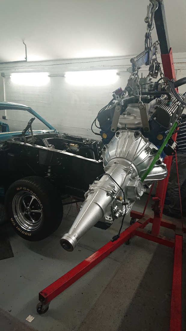

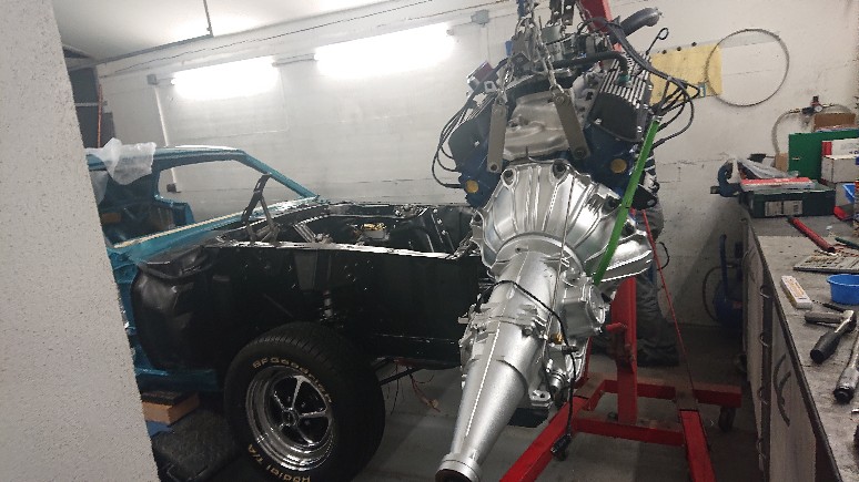

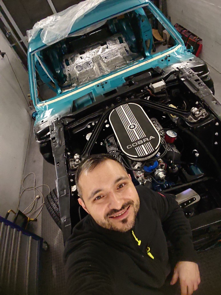

Gestern kam es dann doch noch tatsächlich zur Hochzeit. 3 kleine Schrammen aber alles noch im Rahmen. Leider hatten wir Probleme mit der fahrerseitigen Motorhalterung. Ich habe die Verstärkung mit der M10 Schlossschraube gemacht, leider war der Schraube Kopf zu hoch und stand auf der Halterung auf! Mussten dann die Halterung nochmal abbauen und hab dann ne Gewindestange bündig eingeschweißt. Ich würde nur noch entweder schweißen oder eine Senkkopfschraube benutzen aber niemals ne Schlossschraube!!
Dann hat sich herausgestellt das mein Distribution Block doch zusehr vom Rost angefressen war, die neuen Dichtung dichten nicht mehr richtig ab und es druck mir die Bremsflüssigkeit durch den Warning switch raus.
Trotzsem war es ein unbeschreiblich geniales Gefühl nach etwa 3, 5 Jahren den Motor wieder einzusetzen.

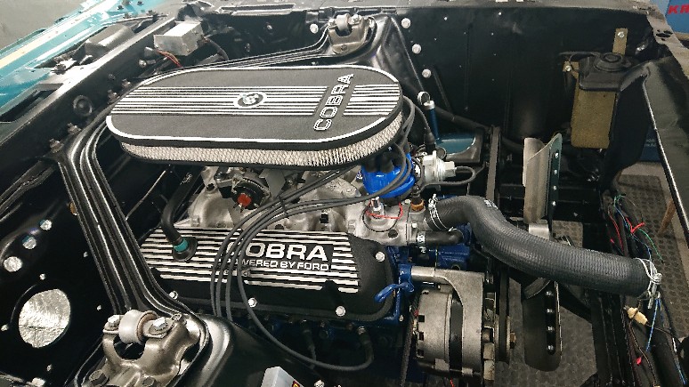

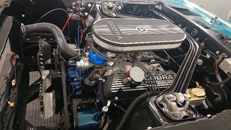

Hi Marco,
schaut gut aus :!:
Warum haste die Krümmer vorher nicht gleich mit dran gedengelt :?:

:D ja die Funktion fände ich auch super, vielen Dank
Ja hab ich mir auch überlegt, habe aber Longtubes und ich dachte das der Einbau des Motors so einfacher geht.
Denke aber ich krieg die schon noch so ran.

Da grinst aber jemand :mrgreen:
Und nicht ohne Grund.Schönes Ergebnis!!

Das hat ihm soviel Spass gemacht, er macht es gerne bestimmt noch mal :lol: Am schlimmsten fand ich immer die Getriebeleitungen dran fummeln. Irgendwann macht man sich als hobby-gynäkologe, dann klappt das auch gut 8-)
Marco, sehr gut und sehr schön. Warte mit deinen Blattfedern bis zum Schluss ab. Erst wenn das Auto komplett zusammen ist und du etwas gefahren bist, kannst du genau feststellen wie hoch er steht. Harald hat da recht, da fehlt ein smily, aber du verstehst uns auch ohne den. ;)

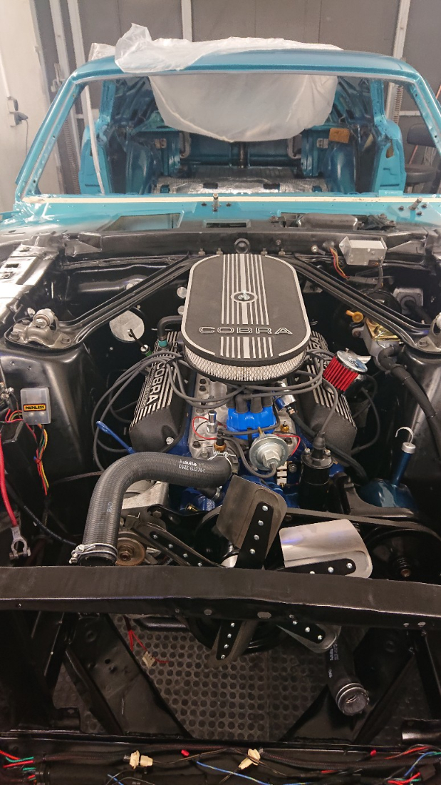

Die Getriebe Leitungen habe ich gerade angebaut, ging eigentlich ganz gut. Da brauch ich nur noch die passenden Flex Leitungen zum Kühler mit den passenden Anschlüssen.
Ja bis zur Jungerfernfahrt dauert es noch ein klein wenig bis ich die Teile im Innenraum noch lackiert hab.
Gibt schon noch genug zu tun, aber es ist so schön wenn man sieht wie die Regale immer leerer werden :)
Ich wollte auf jeden Fall mit den Federn noch warten bis alles eingebaut ist. Ich glaub ich kann auch noch 1 cm weiter runter, die Halterung hat noch die weitere einbau Möglichkeit.
