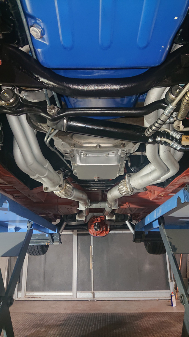

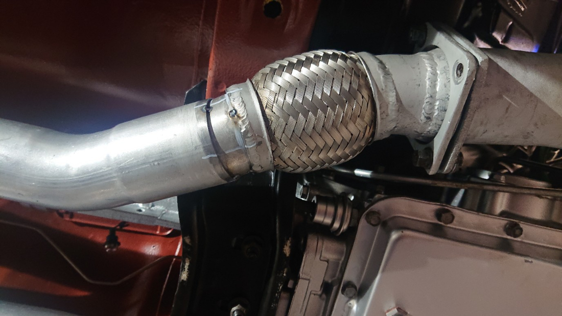

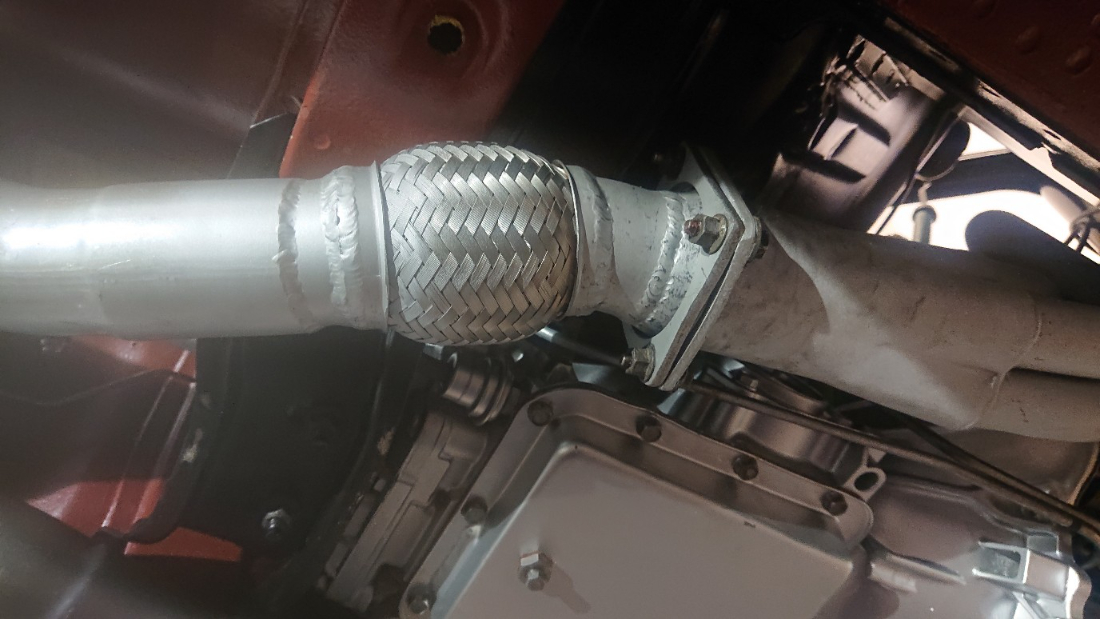

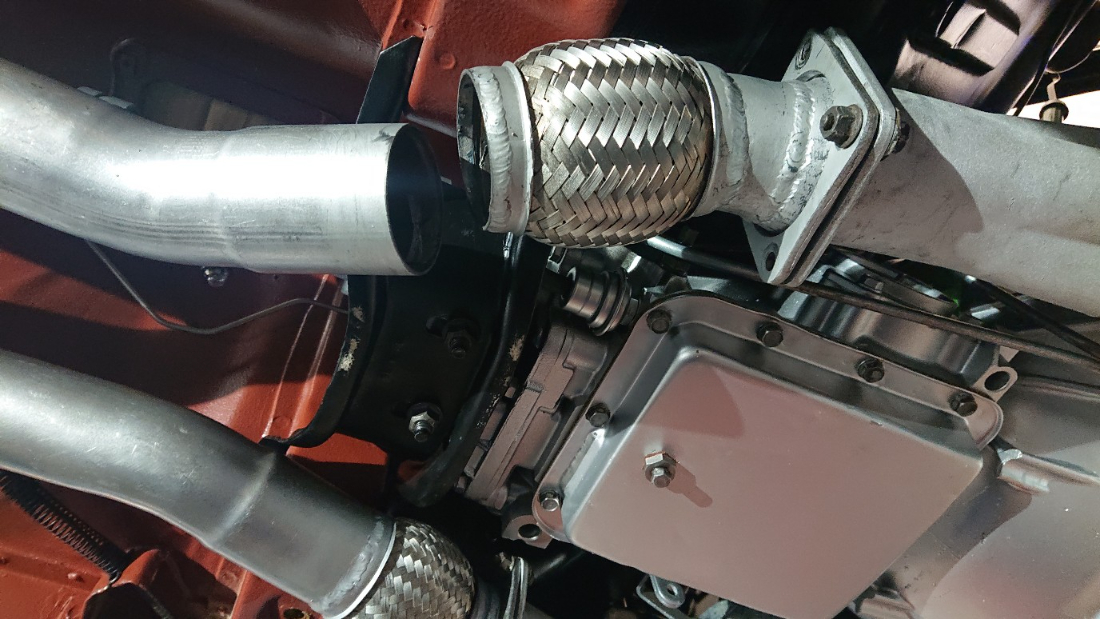

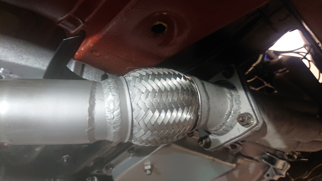

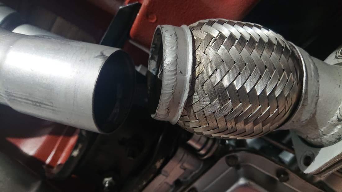

Ich war diese Woche daran die Auspuffanlage zu installieren. Eigentlich dachte ich das es relativ einfach geht, da ich die Anlage ja vor dem Ausbau schon angepasst hatte. Großer Fehler wie sich rausstellte. Dadurch das ich jetzt ja natürlich neue Motorlager verbaut habe, stimmt die Höhe der Longtubes naturlich nicht mehr mit der alten Position überein. Dementsprechend lagen die Flexrohre an der Getriebe Halterung an...
Fahrerseits konnte ich es anderst hin drehen, hab jetzt etwa 10 mm Luft zur Halterung, kann sein das mir der Lack verbrennt, aber das tolerier ich.

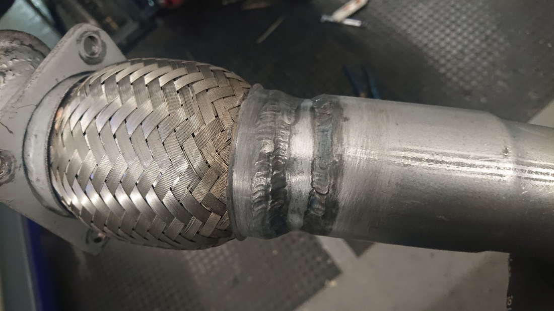

Beifahrerseits ging das nicht so einfach. Der Winkel hat nicht mehr gestimmt. Ich musste das Flexrohr nochmal trennen und ein V-Stück in der richtigen Rotation einschweisen. Hat alles super geklappt und schweißen tue ich sowieso gern, aber halt doppelte Arbeit.
Notiz an mich: Abgasanlagen erst einbauen und anpassen wenn der Motor final eingebaut ist! :D

Dir auch schöne Weihnachten, wie ich auf den Bilders sehen kann, Du schweißt nicht nur gern, sondern auch gut, schöne Nähte!
Gut Arbeit, weiter so.

Danke Thomas, ja ich die WIG Schweißer macht unglaublich Spaß. Hab mich da ziemlich rein gefuchst und bau nebenher Balkon- Treppen Geländer und Edestahl Konstruktionen, aber alles nur Hobby mäßig :)

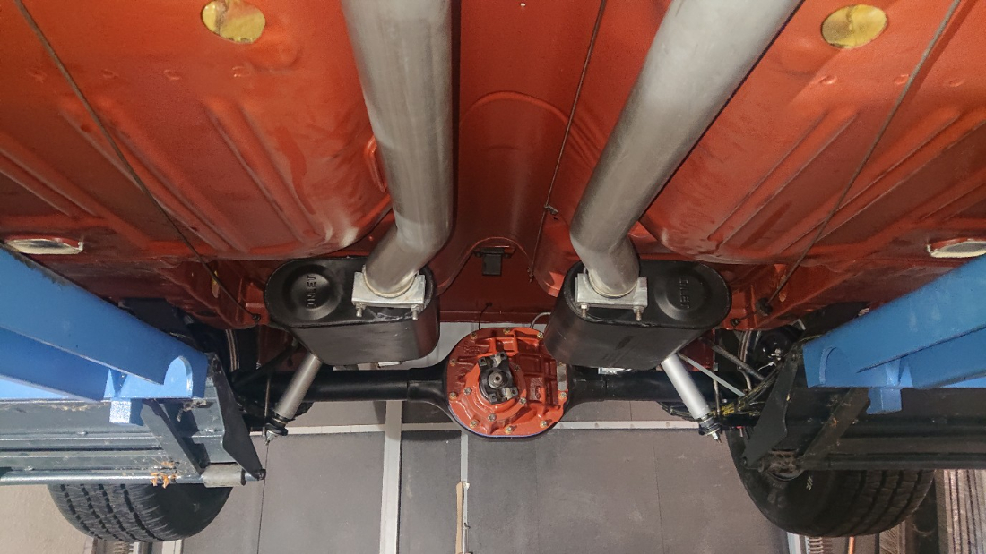

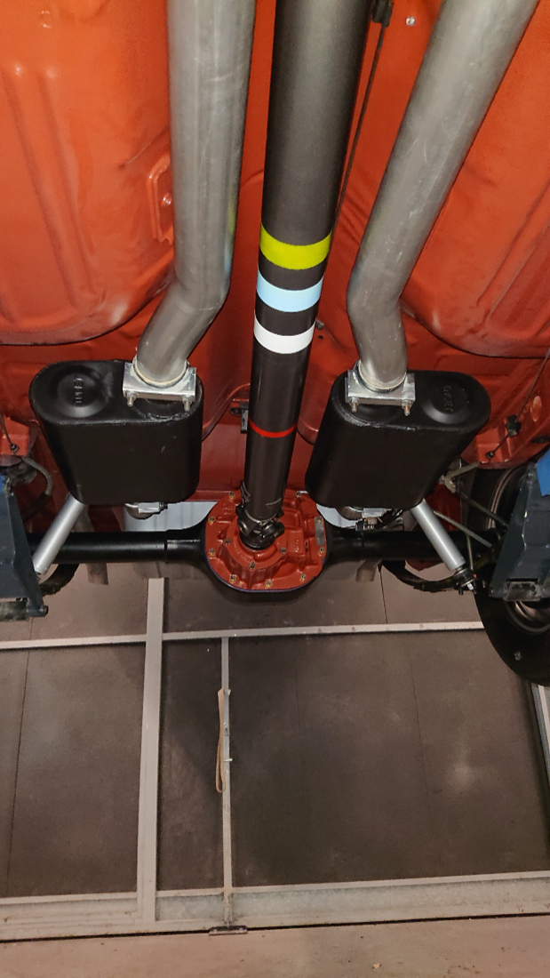

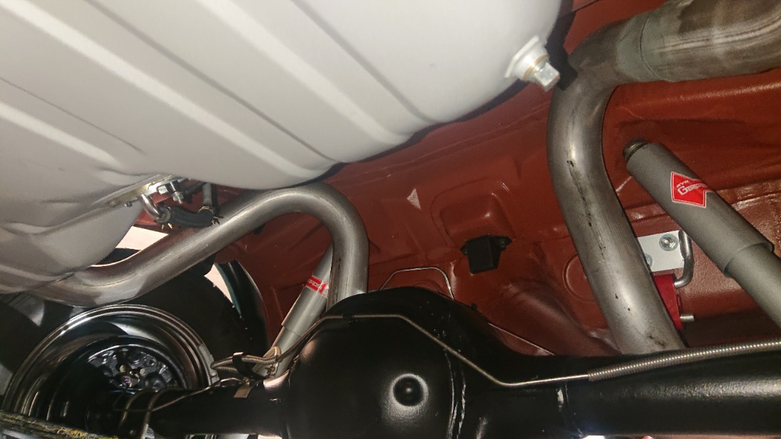

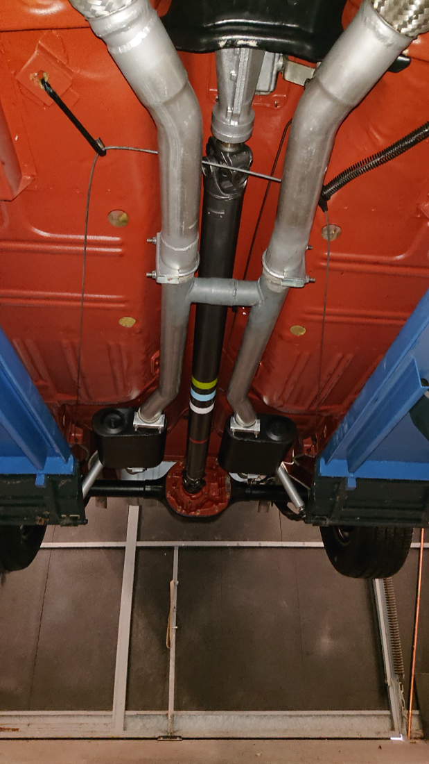

Für mich gab es den den nächsten Meilenstein. Mein Mustang ist nun untenrum und im Motorraum komplett fertig :) Die Kardanwelle war das letzte fehlende Bauteil.
Leider kommt das Gelb nicht so raus wie es sollte.
Jetzt fehlt tatsächlich nur noch der Innenraum.
Da muss ich die Verkleidungen noch lackieren, das wird wahrscheinlich Mitte bis Ende Januar werden. Den kalten Dichtigkeitstest hat er bisher auch bestanden, jedoch sagt der natürlich nicht viel aus.

super Unterboden [emoji106]
Was für eine Bedeutung habe die 3 Streifen auf der Kardanwelle?
Gruß Volker

Hi Volker, ja finde ich auch. Aber ich muss zugegeben das mir die Umlenkrolle fürs Handbremsseil schon sehr gefällt, wenn die Bremsverteiling nicht gleichmäßig sein sollte werd ich das wohl doch auch umbauen.
Die Kardanwelle war ab Werk so markiert, damit die Mitarbeiter im Werk wussten welche Welle in welches Auto gehört. Die Farbkombinationen waren im buildsheet hinterlegt. Falls das falsch ist darf es gerne berichtigt werden. :)
Marco

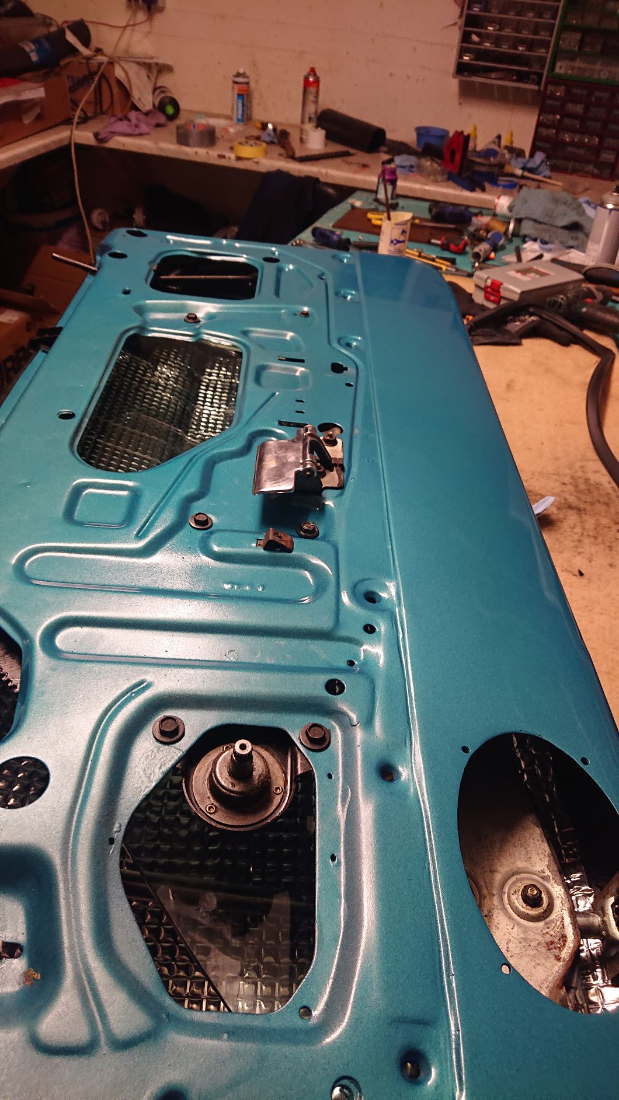

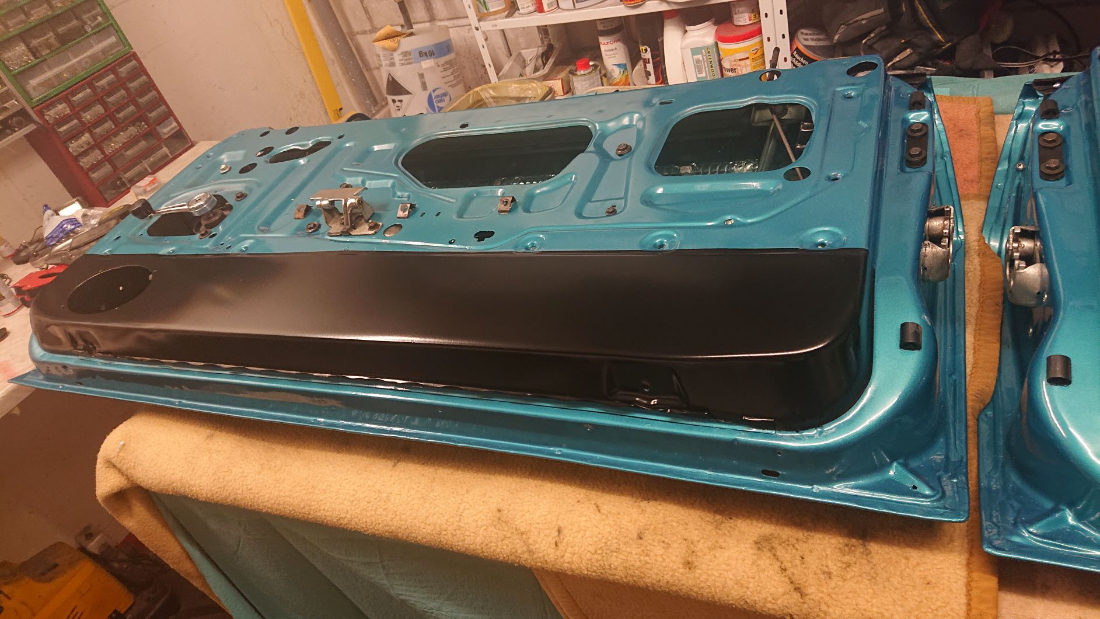

Ich denke, jeder kennt nach einer Resto die Schwachstellen des eigenen Mustangs, bei ist es definitiv der Himmel :) aber ich habe mich damit arrangiert. Wenn man das zum Ersten mal macht ist das echt tricky... Die erste richtige Probefahrt wird mal so in 2 Wochen angepeilt, ich muss noch den Grill und die Zierleisten über der Stoßstange lackieren, weiß aber noch nicht wie ich zeitlich durch komme. Nächste Woche, werde ich auf jeden Fall mal aus der Garage fahren da ich die Bühne brauche zum Reifenwechseln brauche. Auf der Bühne hat er auch gut durchgeschaltet, wie das unter Last sein wird, wird sich zeigen. anebi einfach ein paar unsortierte Bilder :)
Ich freu mich auf jeden Fall auf diesen Frühling / Sommer 8-)

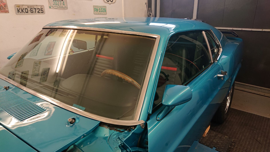

Scheibe mit Zierleisten.JPG (575.44 KiB) 1261 mal betrachtet

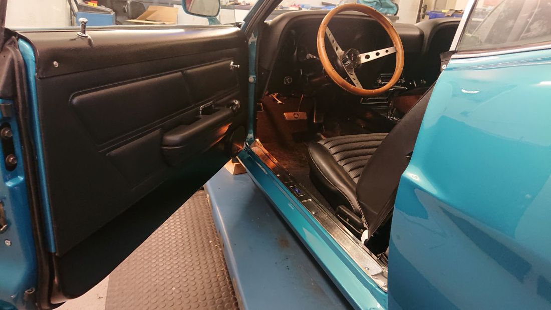

Türe fertig.JPG (665.76 KiB) 1261 mal betrachtet
Türe .JPG (701.13 KiB) 1261 mal betrachtet
Tür, 9005 SM.JPG (514.52 KiB) 1261 mal betrachtet

Der originale Snoopy des Vorbesitzers, fährt natürlich auch wieder mit.
Genauso habe ich die Aschenbecher, mit den Penny´s die ich unter den Sitzen gefunden habe, wieder gefüllt.

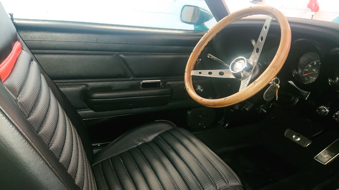

Türe Fussraum.JPG (539.97 KiB) 1258 mal betrachtet

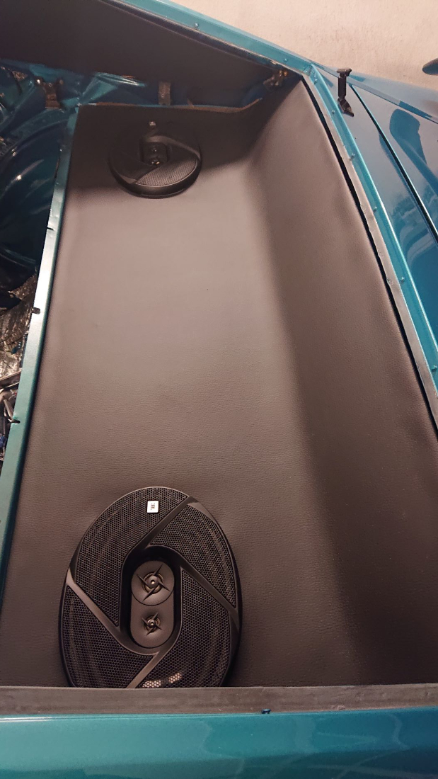

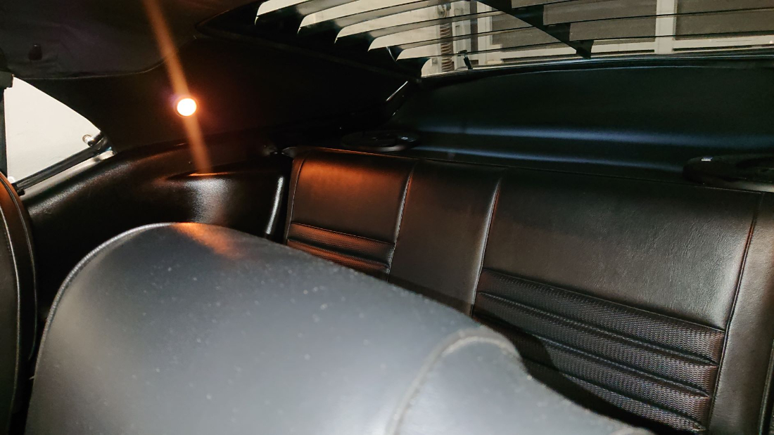

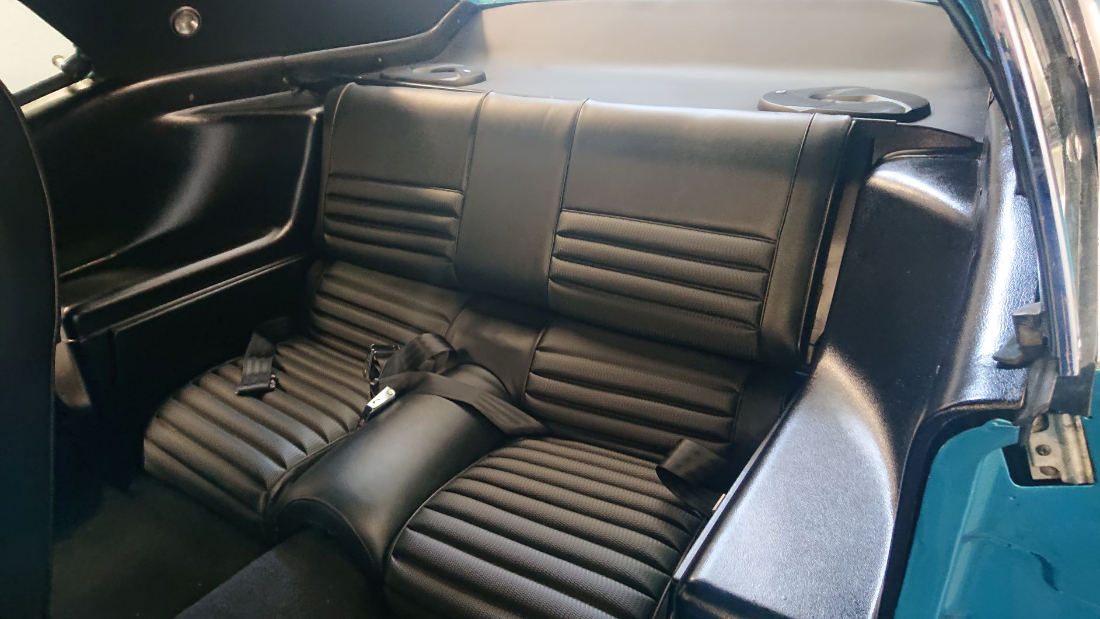

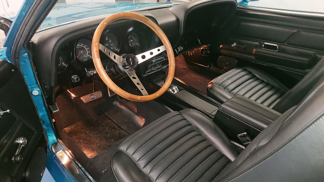

Innenraum hinten.JPG (457.51 KiB) 1258 mal betrachtet
Innenraum .JPG (620.1 KiB) 1258 mal betrachtet
Marco

Hast sogar ein Tach Dash, sehr geil. Aber das Lenkrad muss raus!!!
Sebastian
69er Mach1
MDG
Beiträge: 1311
Re: 1970er Sportsroof
Beitrag von MDG »
:D ja ich hätte gern ein Rimblow Lenkrad, aber schwierig da dran zu kommen, für nen vernünftigen Preis...
