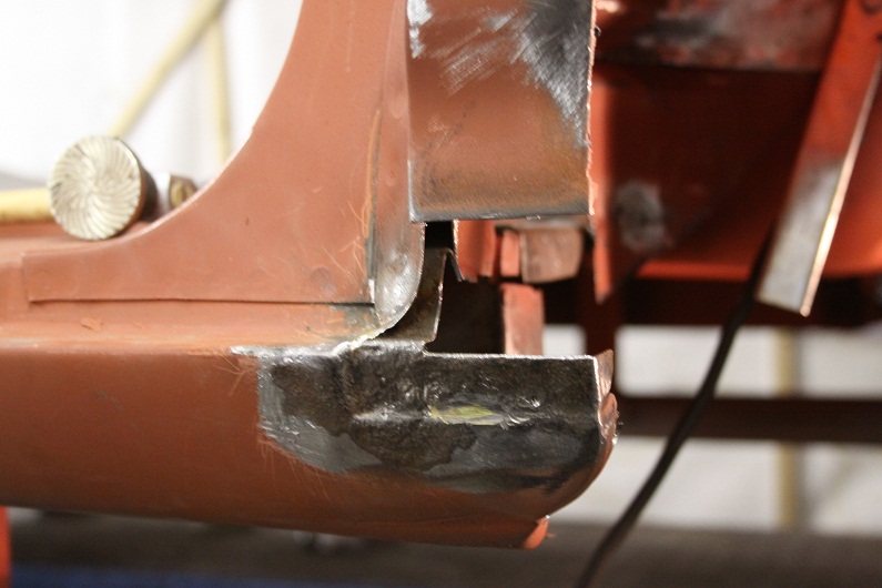

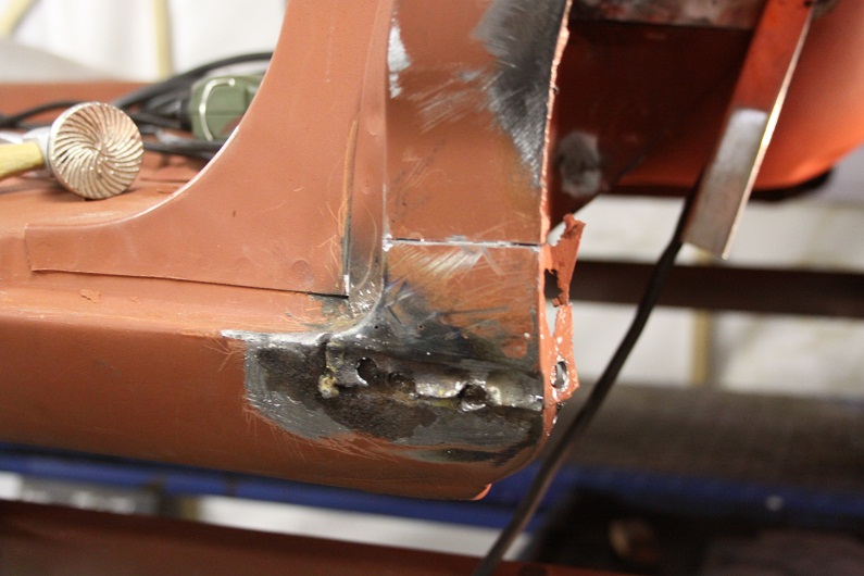

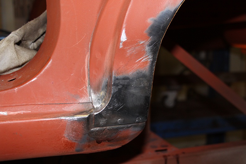

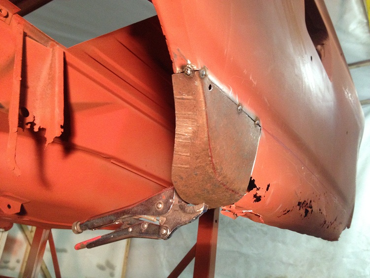

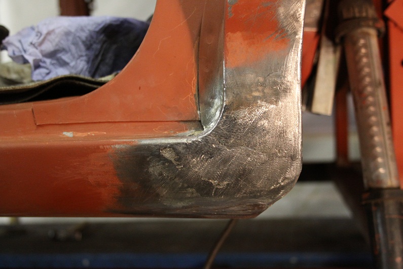

Die Reparatur des linken Schweller war damit noch nicht abgeschlossen, da der Übergang zum Radlauf ebenfalls an einer Stelle stark rostig war, wo sich die Bleche überlappen. Werksmäßig war dieser Übergang verzinnt, das Zinn aber unterrostet. Ich habe den betroffenen Teil herausgeschnitten und ein Blech angefertigt, das die originale Überlappung wieder hergestellt hat und den Übergang dann auch wieder verzinnt.

Hi Martin,
beim Verzinnen musst Du extrem vorsichtig sein, weil das Flussmittel extrem korrosiv ist.
Es fließt in alle Ritzen rein und verursacht dort neue Rostprobleme.
Das ist der Grund, warum ich von dem ganzen Verzinnen immer wieder abrate und es selbst so gut wie nicht einsetze.
Moderne Schweißverfahren und Spachtelmassen machen das Verzinnen eigentlich überflüssig.

Hallo Michael,
Danke für den Hinweis, ich bin beim Verzinnen hoffentlich vorsichtig genug. In diesem Fall habe ich den Bereich noch komplett verschweisst, so dass theoretisch kein Spalt mehr vorhanden war wo sich das Flussmittel hineinziehen kann. Ich hab davon nur kein Foto gemacht. Zusätzlich ist diese Überlappung von der Rückseite noch zugänglich, so dass ich sie von hinten noch konservieren kann.

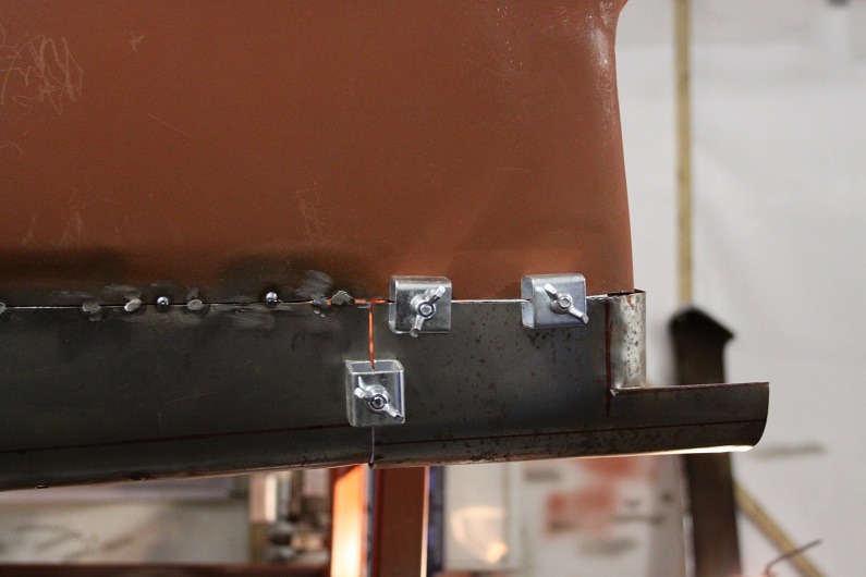

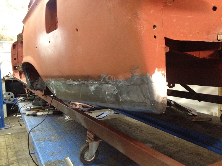

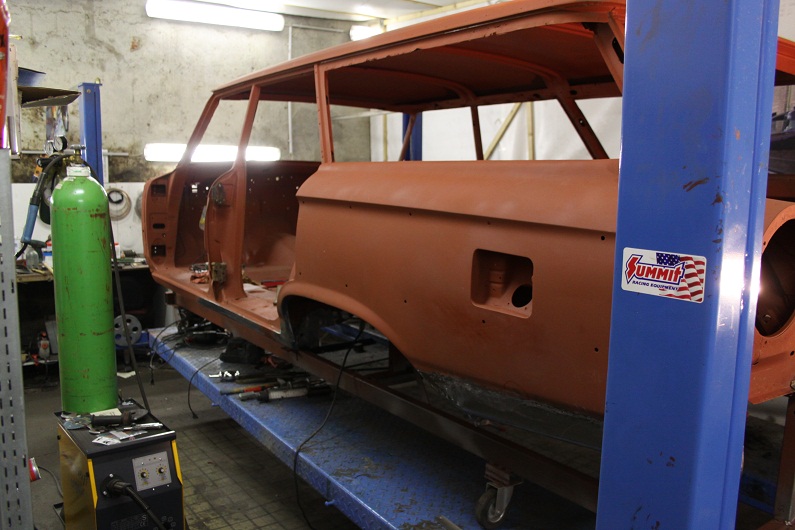

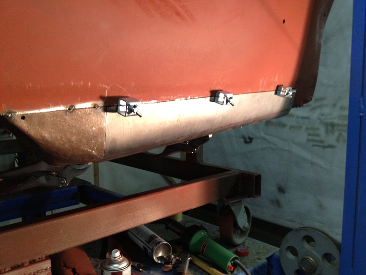

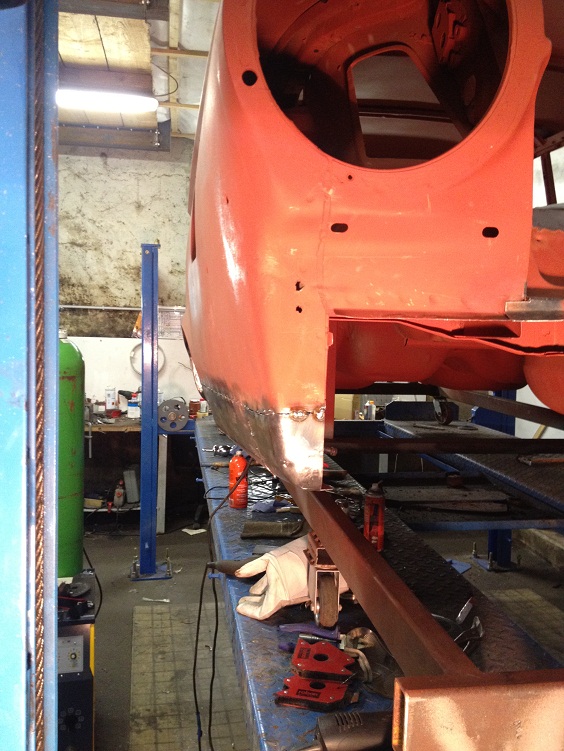

Hallo, am Wochenende hatte ich wieder etwas Zeit weiterzumachen. Diesmal war die linke hinter Seitenwand an der Reihe. Ich habe zuerst versucht das komplette Blech aus einem Stück zu machen, ist mir aber nicht gelungen, daher habe ich es in 3 Teile geteilt. So entsprach die Anforderung schon mehr meinem vorhandenen Talent ;) Ich bin mit dem Ergebnis trotzdem zufrieden, ganz fertig geschweisst ist es noch nicht, aber das mach ich heute noch. Damit nimmt zumindest die untere Hälfte der linken Seite wieder Gestalt an :D
Parallel dazu versuche ich mit Michaels Hilfe alle Teile für meinen 408er Stroker zusammenzusuchen. Vor allem die Wahl der passenden Nockenwelle hat mich schon einiges an Nachdenkarbeit gekostet. Hätte mir nicht gedacht, dass es soviel zu bedenken gibt. Ich hoffe ich blick da irgendwann einmal durch....
lg Martin

Beitrag von 68GT500 »
Hi Martin,
wie immer sieht es klasse aus!
Noch ein Trick zum "auf Stoß" schweißen:
Hinter den Schlitz ein dicke Kupferplatte/ Kupferblock legen, dann lässt es sich viel einfacher schweißen - ohne Durchbrüche.
