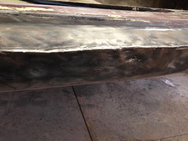

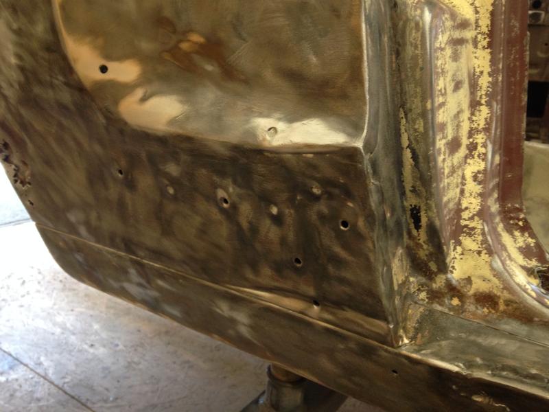

Nachdem mein Auto vom Eistrahlen zurück war, und der ganze Schmotter runter war, hab ich den Rest mit der Hand am Arm samt Zopfbürsten und Co. bearbeitet.
(mach ich auch nie mehr :? )
Auf der rechten Seite hab ich gefühlte 10kg Spachtel runter geholt. Hatte mal ein richtigen Treffer, da wurde schwer einer zurecht gebruzzelt.
Mein Karosseriebauer (und mein Geldbeutel) werden sich freuen das alles zu verzinnen.
Der Radlauf brauch auch etwas Liebe
Hinten liegst war auch mal ne Delle
am Dach wurde schonmal verzinnt, sieht ganz ordentlich aus
Innen nach dem Eisstrahlen, fast wie vom Band :D

Die Verzinnung am Dach sieht deswegen so gut aus weil es ab Werk so ist. Meine Meinung: solche riesigen Flächen zu verzinnen macht keinen Sinn, zumal ja überall Rostlöcher sind. Ersetz die zerlöcherten und verbeulten Bleche und verzinne dann nur die Übergänge zwischen alt und neu.
