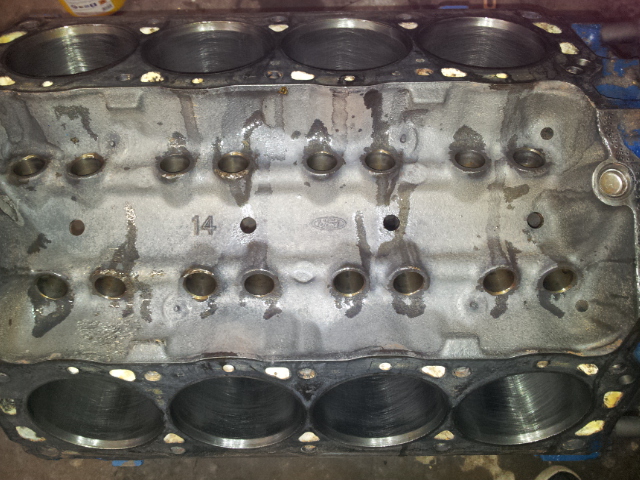

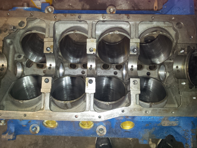

So alles sauber nun alles wieder zusammensetzen und beten

Sieht das nur so aus (wegen der Belichtung des Fotos) oder haben die Kolben unten an der Zylinderwand gescheuert?
