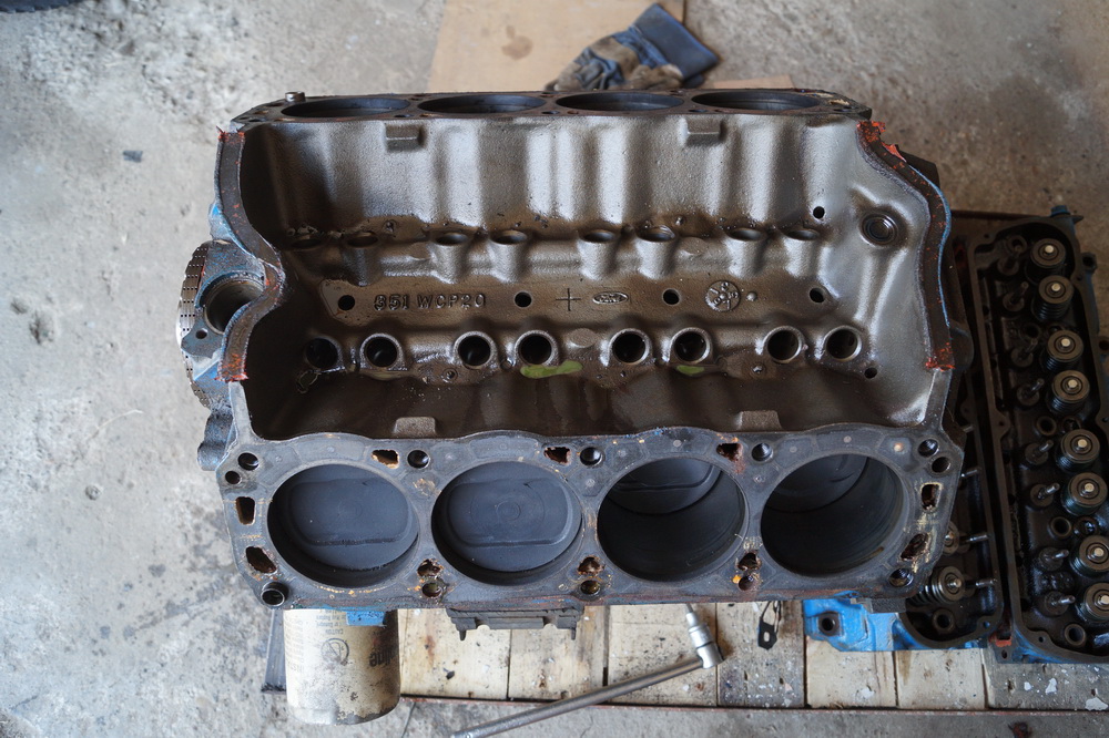

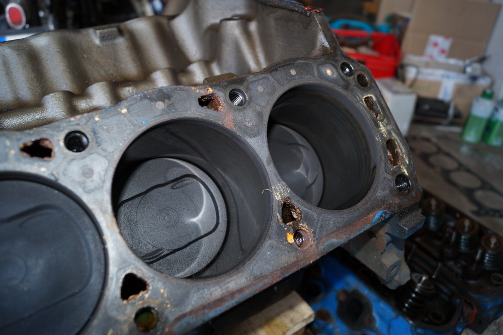

Liebe Kollegen,

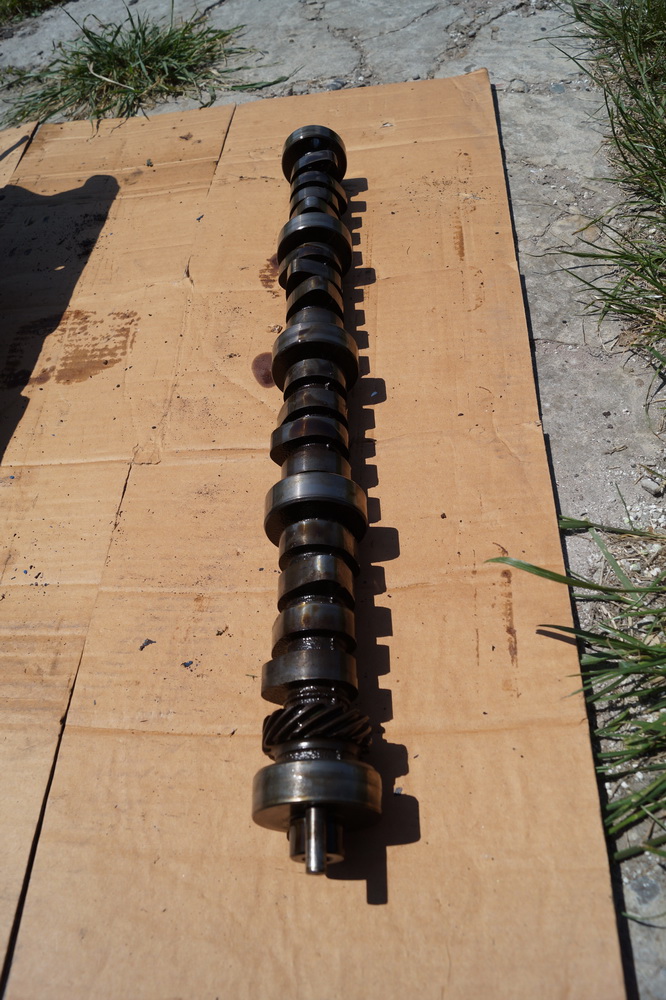

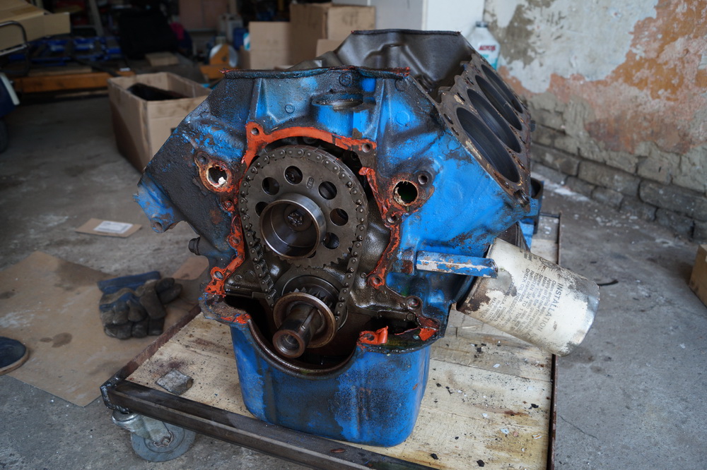

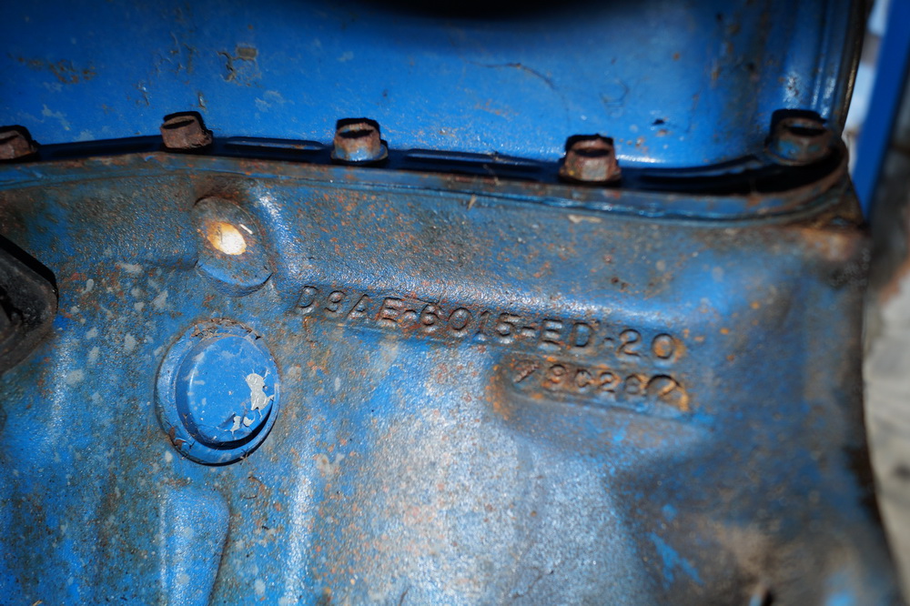

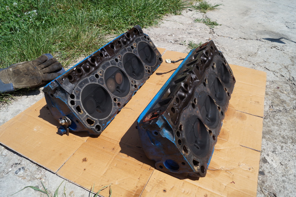

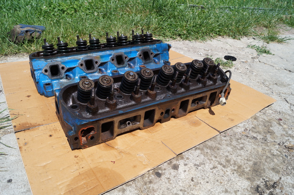

die nächste Teilaufgabe steht an und da würde ich gerne wieder etwas von eurem Wissen und Erfahrungen profitieren.
Der 351 Windsor Motor aus meinem Cabrio ist nun ausgebaut und teilweise zerlegt. Als erstes geht es mir jetzt darum sicher zu identifizieren was für Komponenten ich da überhaupt vor mir habe. Danach möchte ich abchecken was ich aus diesem Motor alles an Leistung rausholen könnte und was für ein Aufwand dafür nötig wäre. Aber erst mal bitte ich euch um eure Hilfen beim Identifizieren der wichtigen Bauteile.
Die Motorkomponenten:

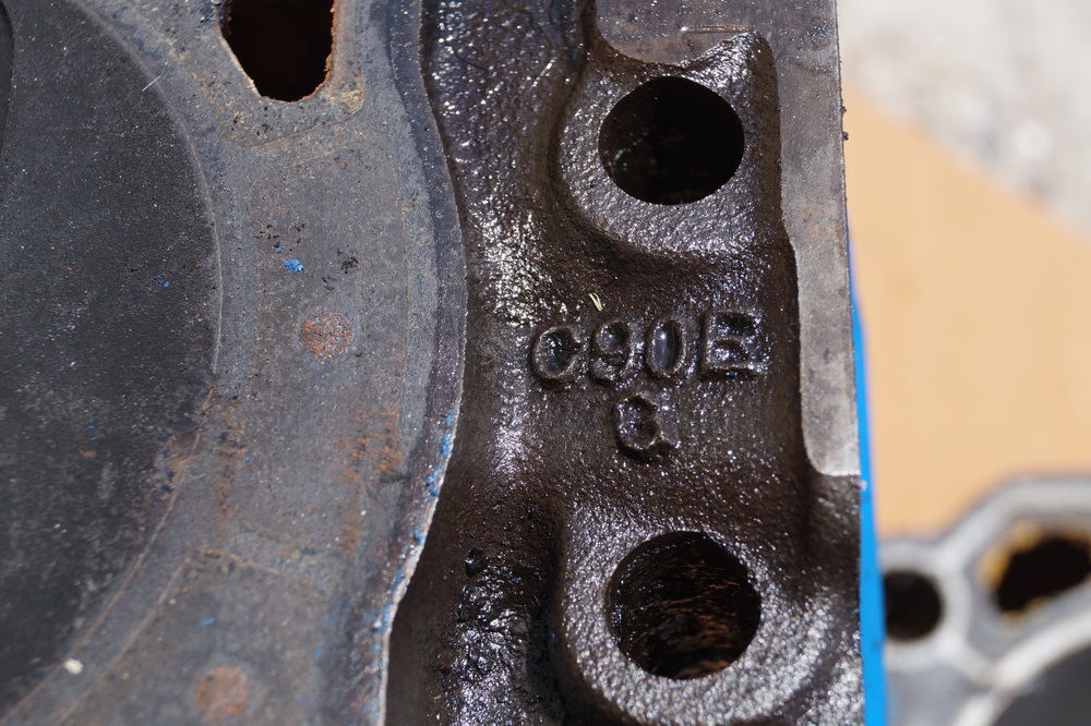

Die magische Code „D9“ am Anfang meiner Motorblocknummer verrät eigentlich sofort, dass wenigstens der Motorblock von 1979 und damit nicht der originale Motor aus diesem Auto ist. Damit ist eigentlich auch schon meine am Anfang der Zerlegung stehende Frage: „originalgetreue“ oder „Custom nach meinen persönlichen Vorlieben“ Restauration beantwortet. Laut Informationen aus diversen Foren soll der originale 1979er 351er Windsor Motor nur so um die 140 PS gehabt haben. Aber: Wenn ich das System Motor richtig verstanden habe, sind die zwei wichtigsten Komponenten neben dem Block die Zylinderköpfe und die Nockenwelle. Und darüber entscheidet sich wie viel Leistung der Motor letztendlich hat. Kann ich also aus einem 1979er Block einen genauso starken (oder sogar noch stärkeren) Motor bauen wie es z.B. 1969 Serie war?
Auf meinen Zylinderköpfen finde ich die Ziffern „C90E“ laut meinem Mustangbuch bedeutet das, dass die Köpfe von 1969 sind. Passt das zu den Fotos der Köpfe?

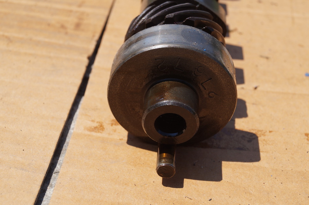

Auf der Nockenwelle finde ich lediglich die Zahlen „27672“ und kann damit bisher gar nichts anfangen.
Wie wichtig ist außerdem die Kurbelwelle? Die Firing Order war wie auf der Brücke angegeben „13726548“ und damit eindeutig eine 1979er Firing Order. Laut meinem Buch hatte 1969 lediglich der 351C Motor diese Firing Order.
Was Motoren(um)bau angeht bin ich bisher Anfänger. Ich habe hier in diesem Forum zwar schon sehr viel nützliches zu diesem Thema gefunden, bin aber nicht immer sicher ob ich das auch alles richtig verstanden habe, also korrigiert mich bitte falls ich irgendwo falsch liege.
Und jetzt die passenden Bilder zum Text:
11 2015-06-06 10-40-48 351W Zylinderköpfe_Bildgröße ändern.JPG (368.59 KiB) 3141 mal betrachtet
12 2015-06-06 10-42-40 351W Zylinderköpfe_Bildgröße ändern.JPG (386.16 KiB) 3141 mal betrachtet
13 2015-06-06 10-41-10 351W Zylinderköpfe_Bildgröße ändern.JPG (317.92 KiB) 3141 mal betrachtet
21 2015-06-06 10-59-29 351W Kurbelwelle_Bildgröße ändern.JPG (305.91 KiB) 3141 mal betrachtet
22 2015-06-06 11-00-00 351W Kurbelwelle_Bildgröße ändern.JPG (211.23 KiB) 3141 mal betrachtet

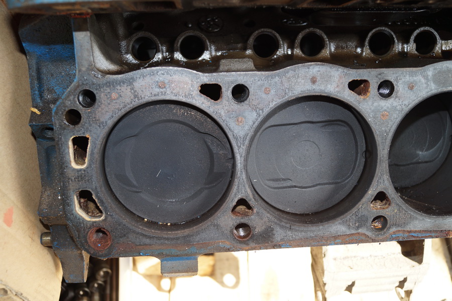

ich bin auch interessiert an der identifikation von Nockenwellen, wenn du was gefunden hast, sag mal bitte wo.

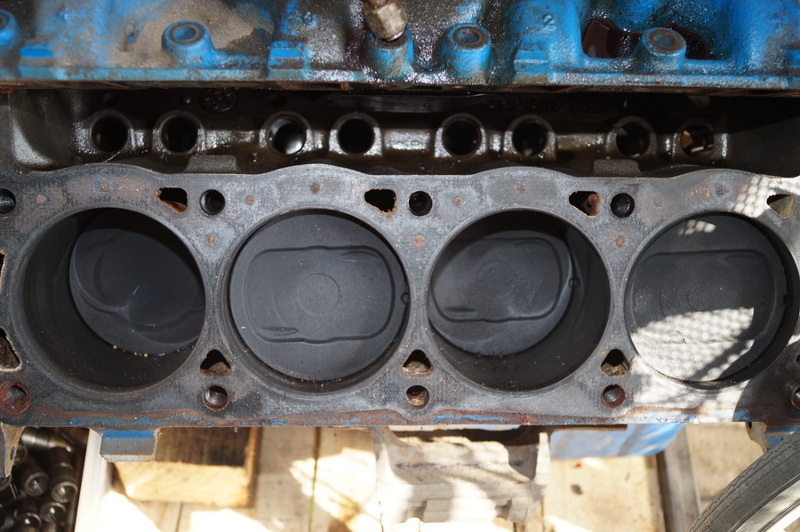

Ach ja, kann es sein das dein Motor unterschiedliche Kolben hat?
haben die alle die gleiche Verdichtung?
Beste Grüße
Christian
MDG
Beiträge: 1311
Re: 1969er Mustang Convertible Komplettrestauration
Beitrag von MDG »
Du meinst den Kolben im achten Zylinder, hab mich auch schon gewundert. Mal schauen was die Spezies schreiben ...
Marco

@ Christian und Marko: Tut mir leid, dass ich erst jetzt Antworte, aber ja, der letzte Kolben auf beiden Seiten sieht anders aus. Ich habe keine Ahnung warum. Hat jemand von euch eine mögliche Erklärung dafür?
351W unterschiedliche Kolben 1_Bildgröße ändern.JPG (253.54 KiB) 2822 mal betrachtet
351W unterschiedliche Kolben 2_Bildgröße ändern.JPG (244.8 KiB) 2822 mal betrachtet

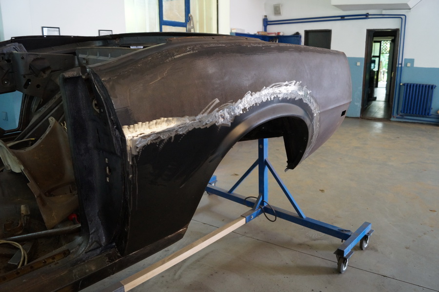

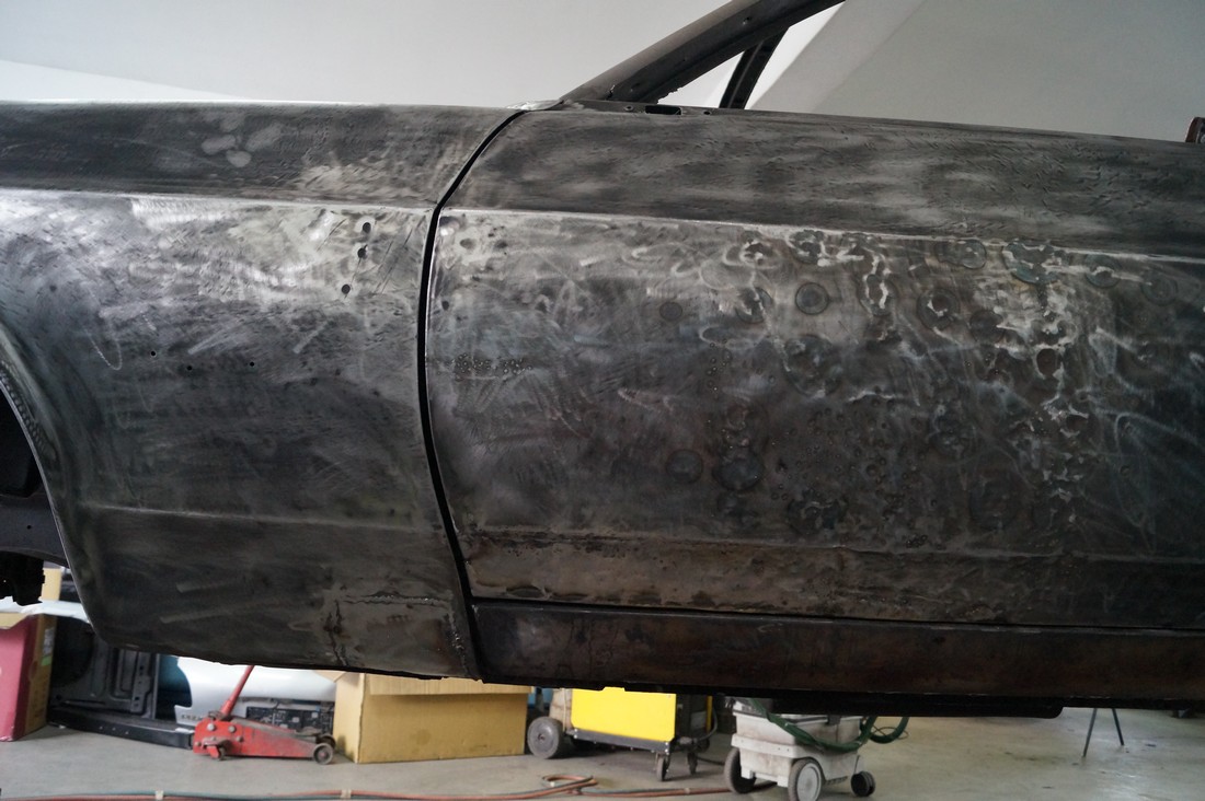

Hi Leute,

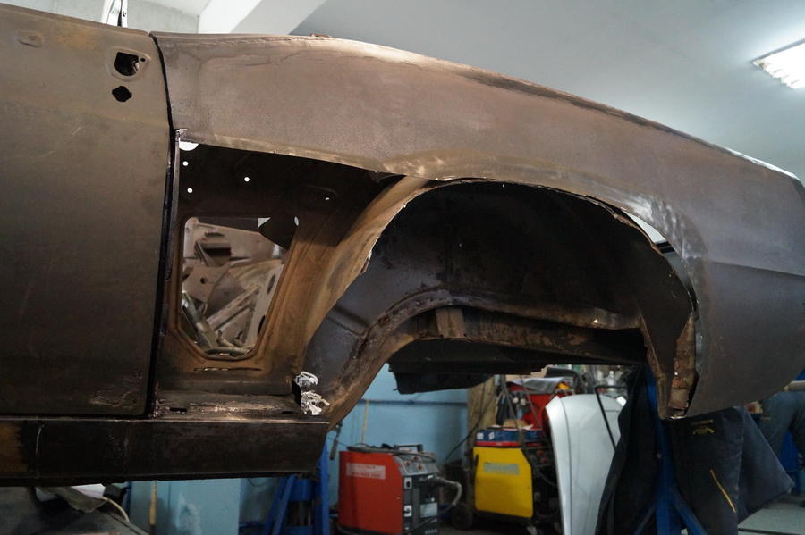

so, jetzt weiter mit Karosseriebau: Ich war die letzten drei Monate nicht besonders aktiv hier im Forum, allerdings hat sich rund ums Auto schon einiges getan. Hier ein paar Bilder vom Karosseriebau. Viel Zeit habe ich damit verloren die richtigen Reparaturbleche zu besorgen. Eigentlich wollte ich für die Außenhaut und die Radkästen Dynacorn Bleche von Mustangsplus haben. Die haben mich aber aufgrund von Lieferschwierigkeiten mehrfach auf die übernächste Woche vertröstet. Das habe ich etwas zwei Monate mitgemacht und dann Mitte Juli die Reißleine gezogen. Die Bleche habe ich dann um nicht noch mehr Zeit zu verlieren bei Ralf im All about Mustangs Shop bestellt und tatsächlich wie versprochen nach 2,5 Wochen auch bekommen. Bodenbleche hatte ich in der Zwischenzeit schon bei Mustangsunlimited bestellt und per Container nach Deutschland schicken lassen. Seit ca. Mitte August sind nun alle Bleche da und mein Karosseriebauer konnte ernsthaft anfangen zu arbeiten. Hier nun ein paar erste Bilder von den bisherigen Resultaten.
1 DSCF0081.JPG (307.68 KiB) 2818 mal betrachtet
02 2015-08-07 10-48-46 Karosseriearbeiten_Bildgröße ändern.JPG (250.1 KiB) 2818 mal betrachtet
05 2015-04-30 13-36-36 Convertible Karosserie nach Soda blasting_Bildgröße ändern.JPG
05 2015-04-30 13-36-36 Convertible Karosserie nach Soda blasting_Bildgröße ändern.JPG (233.94 KiB) 2818 mal betrachtet
06 DSC02171_Bildgröße ändern.JPG (209.98 KiB) 2818 mal betrachtet
07 DSC02172_Bildgröße ändern.JPG (218.48 KiB) 2818 mal betrachtet
08 DSC02174_Bildgröße ändern.JPG (188.41 KiB) 2818 mal betrachtet
09 2015-08-26 07-17-19 Mustang Karosseriearbeiten_Bildgröße ändern.JPG (191.65 KiB) 2818 mal betrachtet
10 2015-08-26 07-17-28 Mustang Karosseriearbeiten_Bildgröße ändern.JPG (192.74 KiB) 2818 mal betrachtet
11 2015-08-26 07-18-46 Mustang Karosseriearbeiten_Bildgröße ändern.JPG (171.41 KiB) 2818 mal betrachtet
viele Grüße
Michel

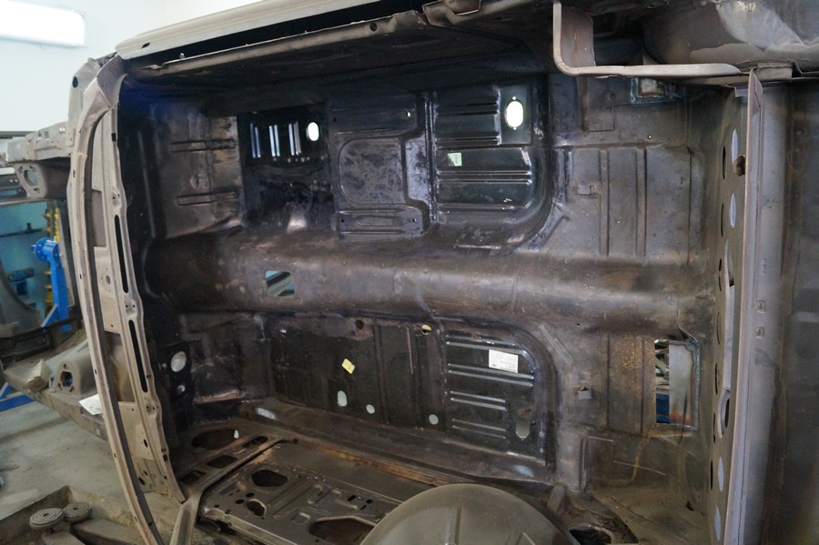

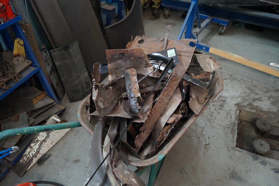

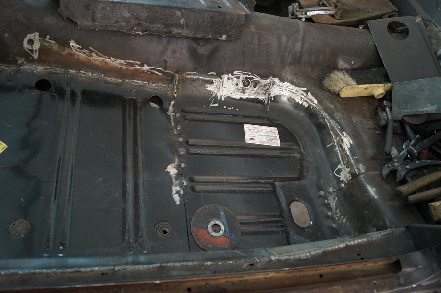

Hi Leute,

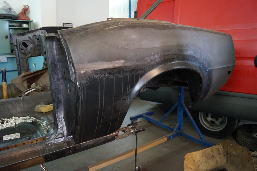

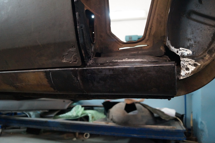

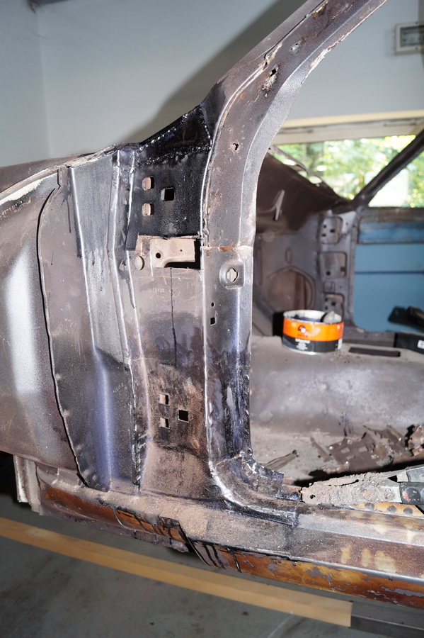

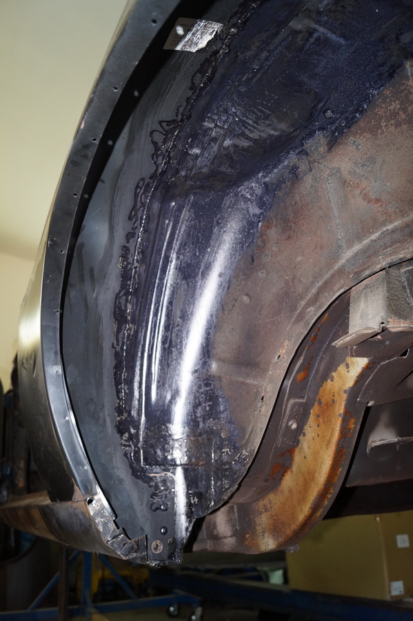

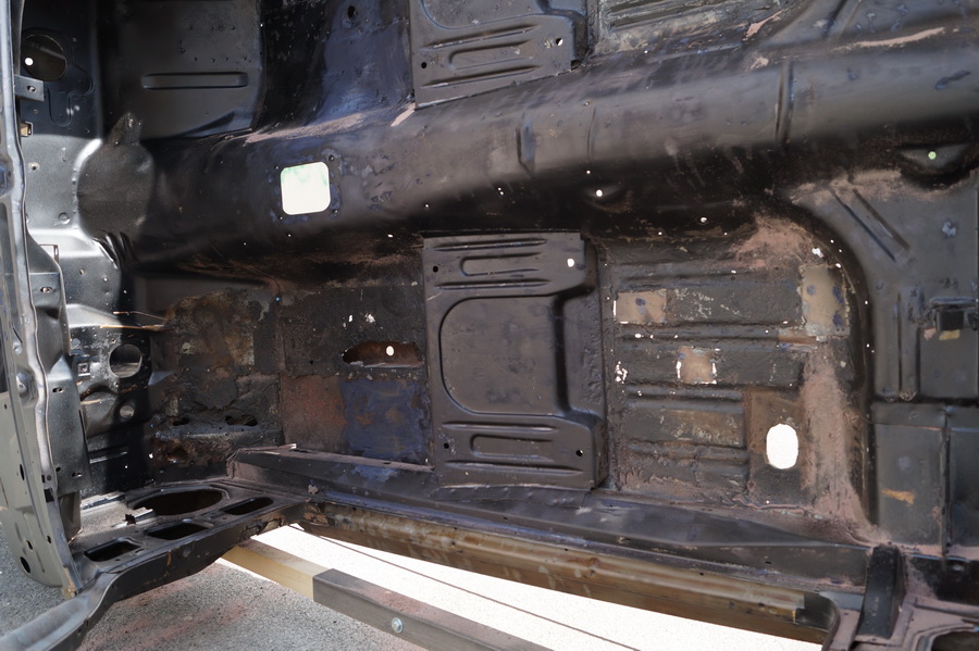

auch wenn ich im letzten Monat nicht viel gepostet habe, das Projekt läuft und der anspruchsvollste Teil der Karosseriearbeiten dürfte abgeschlossen sein. Allerdings ist das nicht einfach mit Fotos darzustellen. Ich müsste mal schöne vorher-nachher vergleiche zusammenstellen, aber dafür fehlt mir bisher die Zeit. Die Prioritäten liegen gerade wo anders. Ich poste trotzdem mal zwei neue Bilder.
Was bisher ersetzt wurde:
Radhäuser außen und teilweise innen + die anschließende Außenhaut
Unterboden unter den Sitzen und Fußraum der hinteren Sitze
“Blattfederaufhängung” – rear frame rail section auf englisch
Türaufhängungen
Und viele kleine Rostlöcher
Nebenbei ist der Motor und das Getriebe auseinandergenommen und die notwendigen Teile sind bestellt.
Außerdem sind die Sitzgestelle repariert, pulverbeschichtet und nun beim Sattler
Ich denke aussagekräftige Bilder wird es erst wieder geben, wenn es ans Vorbereiten zum lackieren geht
Die schwarze Farbe kommt übrigens vom Fertan.

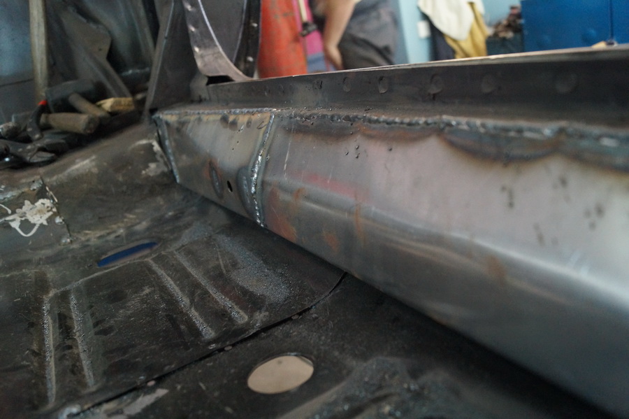

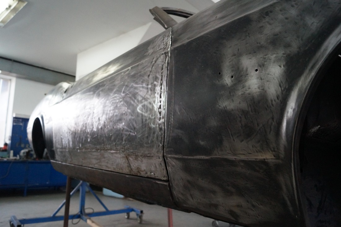

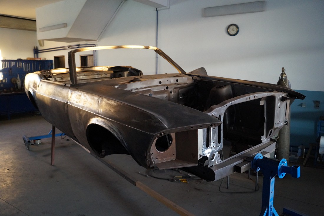

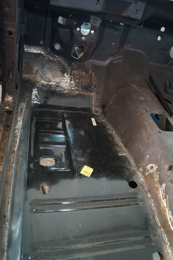

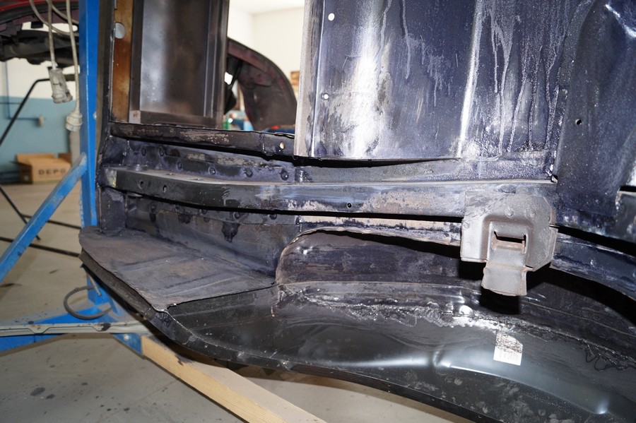

Es gibt wieder ein paar Bilder. Die Schweißarbeiten sind nun fast abgeschlossen.
Jetzt geht es darum die Spaltmaße so gut wie möglich einzustellen und dann kann die Karosserie für die Lackierung vorbereitet werden.
Die Schweißnähte sind bereits verzinnt.
