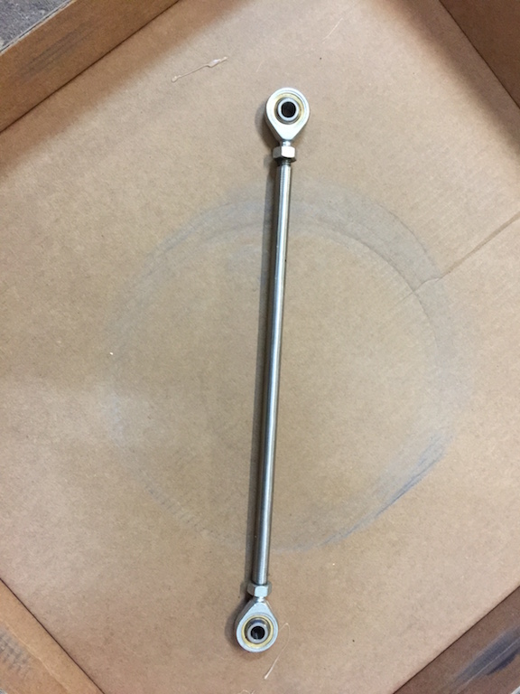

Hab heute den ersten Prototypen fertig gestellt. Muss sagen es überzeugt mich nicht zu tausend prozent. Die das Edelstahl rohrmaterial lässt sich schlechter verarbeiten als gedacht.
Das vollmaterial das ich damals hatte um die kupplungsbetätigungsstangen zu bauen lies sich besser verarbeiten. Das rohrmaterial musste ich von 5 auf 5,3mm innendurchmesser aufbohren. Obwohl ich damit die reibung bzw die spanreibung bzw spanbrechnung beim gewindeschneiden deutlich verringern. Das material ist trotzdem so hart das man ganz leichte gewindeschneidspuren auf der aussenseite. Die Qualität ist aber sehr gut. Jedoch gefällt es mir persönlich nicht so sehr und deshalb möchte ich lieber noch einen anderen protoyp bauen um mich zu überzeugen das es besser geht. Das geld und die zeit nehme ich gerne in kauf. Ich werde die nächste ausführung aus vollmateial bauen und die uniballlager mit sackloch gewinde bestellen (die jetzige ausführung hat aussengewinde auf den uniball)
Die stange wird dann so ähnlich aussehen wie die Ausführung der kupplungsbetätigungsstange. Wenn ich zuhause bin werde ich ein bild der jetzigen Ausführung hochladen damit ihr was zu schauen habt. Ich hoffe ihr versteht was ich euch sagen will ;)

Verwende Edelstahl der Güte 1.4301. Das Material ist sehr hart is mir bewusst. Jedoch das beste Material wenn es um Anforderungen unserer Kategorie geht.
Aufschweißen werde ich wohl eher nichts da meiner Meinung nach die Optik (Selbst mit einer sauberen WIG naht) bei diesem Bauteil leidet. Habe auch ein WIG Gerät da aber ne. Trotzdem danke für den Tip und deine Rezession diesbezüglich.
Wie gesagt werde noch eine Ausführung herstellen und diese dann auch hier kund tun.
Hier mal die erste Ausfertigung:
Ich hätte gerne, wenn es bei dieser Version bleibt, das Rohrmaterial genauso dick wie die Sicherungsmutter. Erstens damit die Sicherungsmutter eine Feste Sicherungsverbindung bekommt und zweitens bekomme ich dadurch evtl die minimalen Schneidspuren heraus.
Des Weiteren hab ich mich dazu entschlossen doch eine ALU Version zu fertigen. Mein Stahlbautechniker sagte mir wenn man ein Material hat, wie das von mir bereits angesprochene Aluminium ist wegen dem SI Anteil eine Oxidation ziemlich gering (will ja nur das beste für euch und unseren alten schätze)
genug der Worte hier ein Bild:

Wenn nicht geschweißt wird, würde ich 1.4305 nehmen.
Ähnlich, aber viel besser zerspanbar.
Bei Alu eigent sich die hochfeste Variante: 1.4365. Anschließend die Oberfläche noch "natur" oder "schwarz" eloxieren und gut ist wegen der Oxidation.
