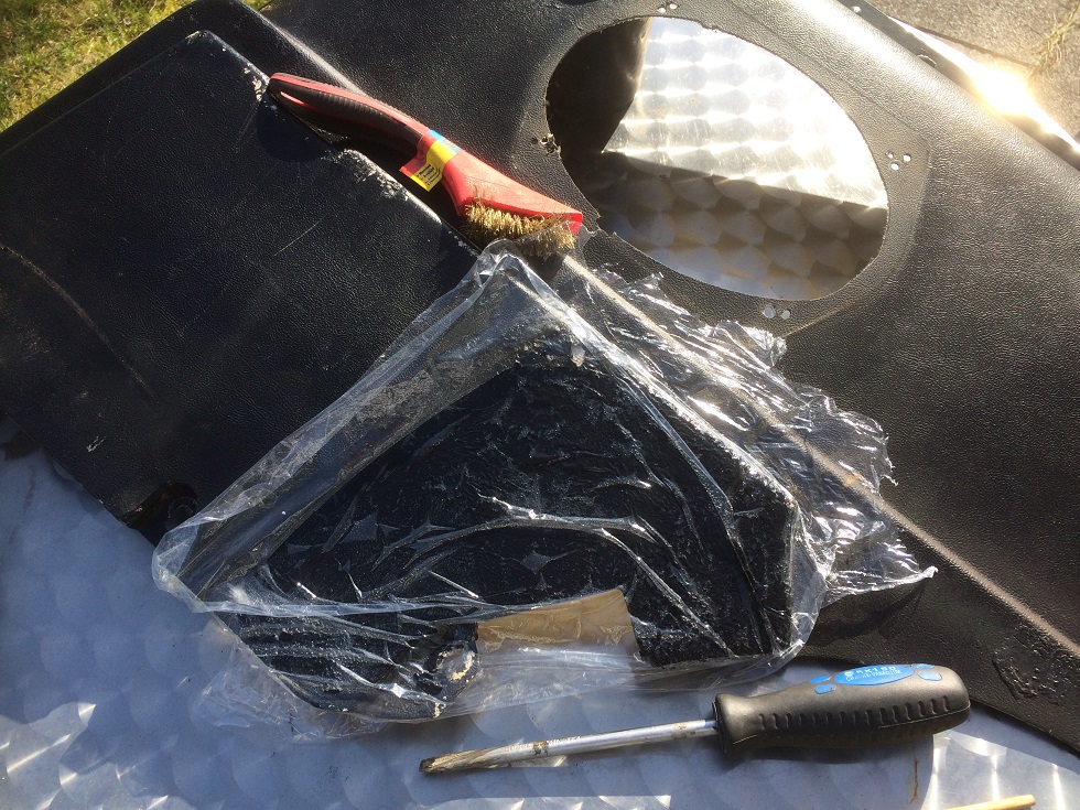

ich habe heute nur noch einen kleinen Test gemacht mit Abbeizer bei den Panels mit Struktur. Ich hatte gelesen, dass ginge nicht.
Ging auch erst gar nicht, bis ich einen guten Tipp bekam, über die Beize Frischhaltefolie zu legen, so kann es länger einwirken und trocknen nicht aus un man braucht viel weniger Beize.
Die Farbe ließ sich phantastisch lösen, mit einer Messingbürste habe ich die Fugen sauber bekommen ohne die Struktur zu schädigen. Die Grundierung intersiert die Beize aber keinen Meter. Denke die müsste auch nicht runter (in der Hoffnung dass diese eine neue Schwarz Matt Acrylfarbe mag :lol: )

Alles klar, danke. Wie lange hast du es etwa einwirken lassen?
Re: Winterprojekt: Innenraum entrosten und konservieren
Verfasst: Di 28. Mär 2017, 19:30
von coco
beim ersten Versuch 30 Minuten -> danach war es getrocknet ohne Effekt
Beim zweiten Versuch 45 Minuten -> mit Folie > hatte sich von selbst gelöst
Beim dritten Versuch 30 Minuten und habe es in die Sonne gelegt samt Folie -> ging am Besten
Am Wochenende mache ich das ganze Panel, dann mal an einer Ecke mit Acrylfarbe probesprühen ob die Grundierung sich mit Acrylfarbe matt schwarz verträgt. falls nein, habe ich null gewonnen.

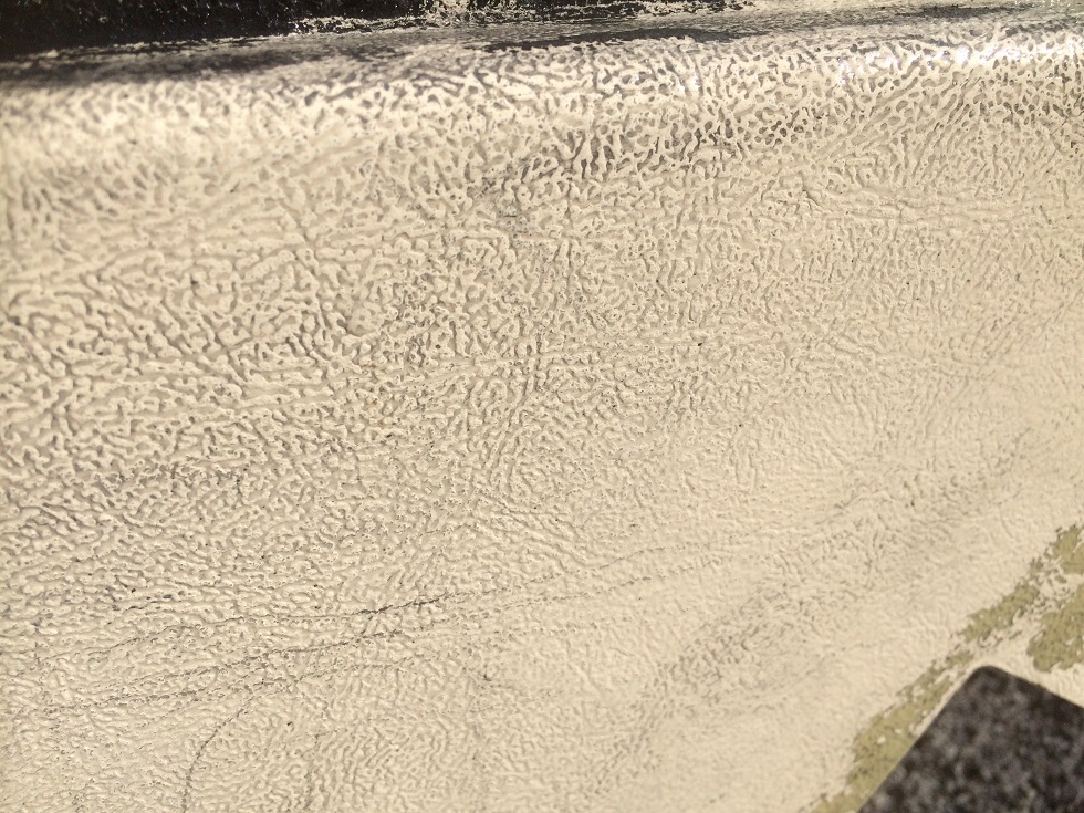

Bist du sicher, dass das Grundierung ist? Ich denke das es einfach der eingefärbt Kunststoff ist. Vielleicht wäre nen Kunststoffhaftvermittler, vorher dünn auf gesprüht dann kein Fehler.
Verfasst: Mi 29. Mär 2017, 19:15
von coco
an den rändern geht die weiße grundierung etwas ab, darunter ist das rauchergelbe Glasfaser mit der Struktur. Ich werde mal rum probieren und berichten.

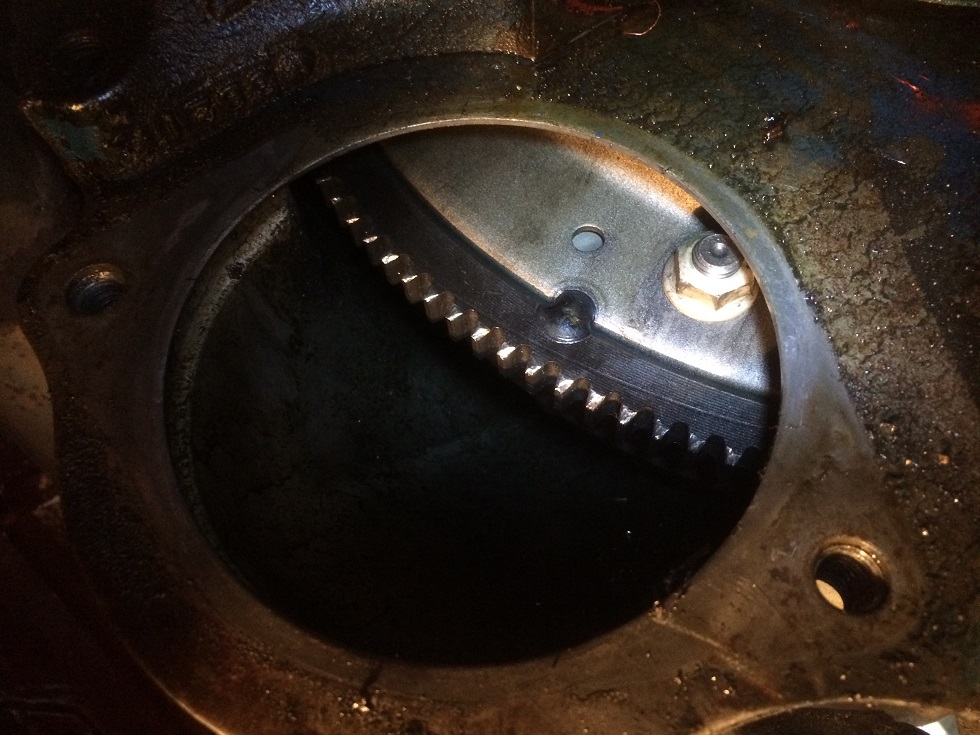

Beim Starten hatte es heute morgen laut gekracht und kaputt war der Powermaster Starter. Ein Zahn fehlt.
Starterkranz auch angeknabbert, neu kaufen?

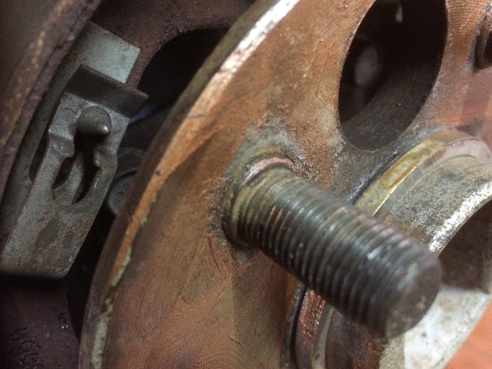

Dann haben die SCheiben nicht 100 % auf die Gewinde gepasst... haben immer ganz leicht "gewippt"
Eine kleine Nut von hinten in die Scheiben hat abhilfe geschafft, so dass jetzt die Scheiben jetzt nicht auf dem außenring der radbolzen aufliegen.

Starterkranz kannst Du entweder mit einer Feile nacharbeiten oder gleich erneuern, je nach Geldbeutel und Anspruch. ;)
