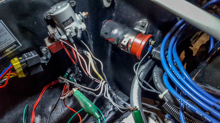

Vor rund zwei Monaten hatte ich grosses Bordell mit dem Elektrisch. Man weiss jetzt nicht was zuerst war, die Zicke oder das Ei. :mrgreen:
Also der Kabelbrand im Lichtstrang im Motorraum, der danach den Spannungsregler gekillt hat, der die Batterie, und zuletzt den Alternator oder umgekehrt. Is ja egal, die Teile plus Leuchtmittel Hauptlicht mussten alle neu, auch die neue Optima(!)
Brand siehe Zündspule
Als das alles wieder im Lot war, konnten wir uns der Zickerei mit dem neuen Vergaser widmen, dabei sind wir auf eine eigenartige Zündeinstellung gestossen, die maximale Vorzündung lag bei 54° :shock:
Die zurückgenommen lief die Schwarte, wie eine alte Schwarte :mrgreen: Danach haben wir uns via Powervalve, Düsen und Zündverteiler an den heutigen Stand herangetastet. Der ist reichlich zivilisiert, mit einem geringen Hänger bei ca. 1500 bis 2000U/min. Der Durchbruch gelang, als wir die Federn der Fliehkraftregelung durch weichere ersetzten.
